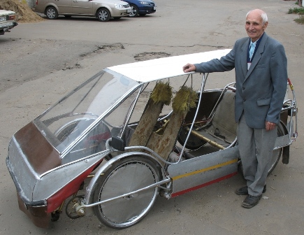

Lieneekö Iljushin-nojapyörä tämä: http://www.berkut-trikes.com/en_index.html
Muitakin melkein samanlaisia malleja oli:http://www.trike.ru/ ja http://www.aha.ru/ykpro/
