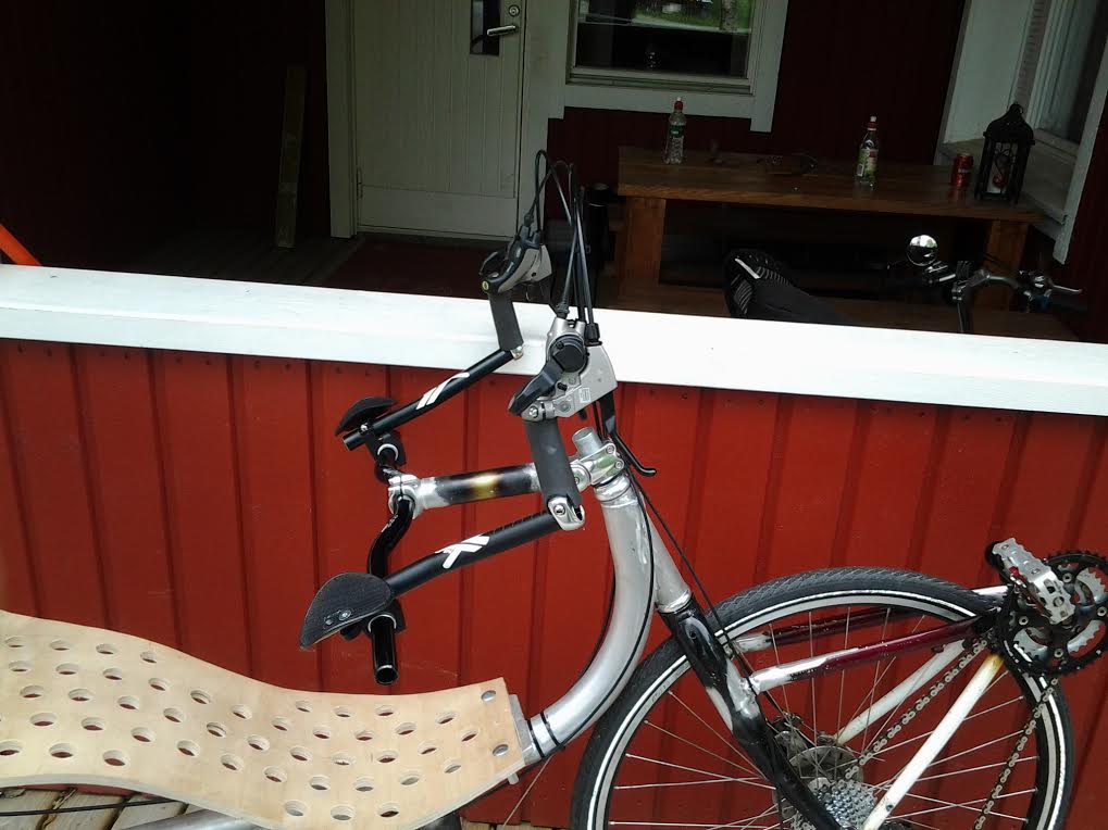

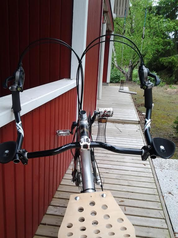

ohjauspalapeli valmis jigissä "ajellessa" melko rento asento :mrgreen: tiellä pikkasen ennen sadetta ehdin kokeilla mutta vaikea sanoa mitään kun oli niin paljon muuta ajateltavaa (niinkun pystyssä pysyminen)

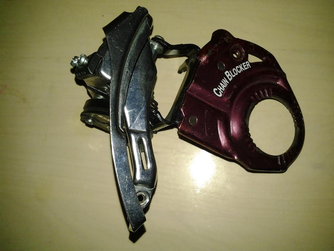

etuvaihtajan kanssa ongelmia kuvan mukainen vaihtaja mutta ei riitä liikevara edes 34 piikkisen rattaan ylittämiseen :!: :?: oliko jollain käytössä semmonen napavaihde 3v. johon saa 8 lehtisen pakan :?:
keskiön ja navan väli 39cm liekö liian lyhkäänen notta saa yhdellä etulehdellä kaikki 8 ratasta käyttöön :roll:

Sikahieno!
Pyöristä kuitenkin penkin etukulma, ettet nirhaa siihen reittäsi rikki, ennen kuin enemmän rupeat harjoittelemaan ajamista. Paksuhkon näköinen penkkilevy. -Ainakin kestää. :D
Saisitko kuvan kuskin kanssa niin että näkyy, millainen ajoasento tuli.

Polkimet sen verran ylempänä nottei hinkkaa nytkään.ja tulee viä pehmuste
4mm koivuvaneria 3 pääletysten. Ylimitoitettu mutta materiaali pyöri nurkissa

Ei se ajaessa nirhaakaan, mutta esim. valoihin pysähtyessä voi niin tehdä. Riippuu kuitenkin kuskin säären pituuden suhteesta istuimen korkeuteen.
Saisitko otettua kuvan kuskeineen.
SRAM Dual Drive on tuollainen yhdistelmä: http://www.sram.com/sram/urban/products/sram-dd3-24
En tiedä mistä saa ja paljoko maksaa...

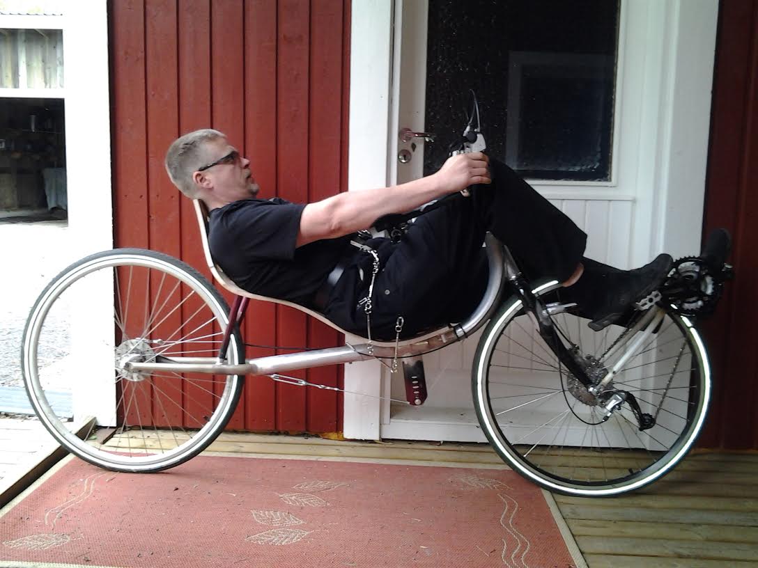

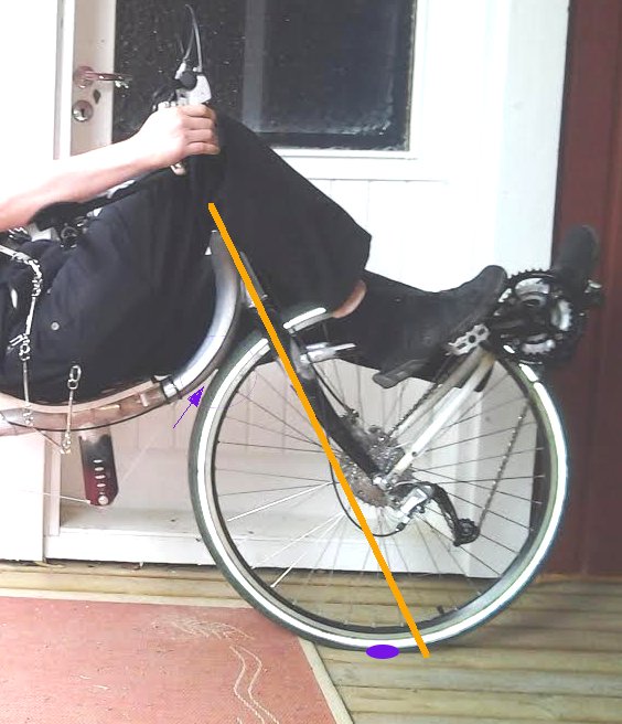

dodiin nyt on tukka kammattu :D ja "ajokuvaa" pukkaa
puntarissakin on käyty ja painoa 15,8kg että köykäsempi tuli eka pyörä kun oli noin 50kg,kansainvälisesti melko laimee suoritus mutta on tän kylän köykääsin nojapyörä
alta satasen panostuksella saa noin 3,5kg pois kiekoista mutta kattoo ny pysyykö tän kanssa hengissä :mrgreen:

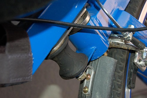

tommosen flevo tyyppisen vaimentajan viä rustailen nottei aivan minne sattuu vouhoota etupää

Re: köykääsempää yrittämäs

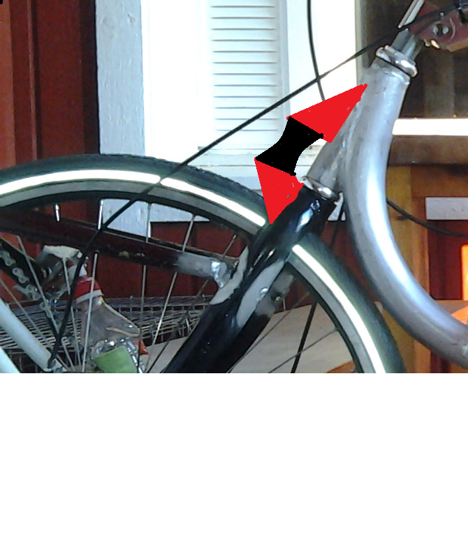

Hoo, sehän on raaseri! :D
Opetteleminen helpottuu, kun laitat istuimen selvästi pystympään. Voit kokeilla vaikka laittamalla tyynyjä selän taakse.
Ensin vain potkuttelet vauhtia ja sitten varovasti poljet selkä irti selkänojasta. Vasta kun tämä tuntuu tukevalta, sitten kannattaa nojata selkänojaan. Se etupää tosiaan länksähtää linkkuun, kun tangosta ei pidä kiinni. Syy siihen on positiivinen jättö, vino ohjausakseli ja etukolmion painopiste ohjausakselin etupuolella.
Aika pieni ilmaväli jarrutusta ajatellen rungon ja renkaan välissä. Saattaa toimia jarrutehostimena.
PS. Lyhyemmillä kammilla povet eivät nouse niin pahasti näkökenttään. 8)

saattaa olla nopeekin uskaltas vaan polkee vauhdilla, ja toi nojakulma noin 18 astetta ei takuulla helpota hommia mutta kun se on niiiiiiin mukava sama kun soffalla jalat pöyrällä :mrgreen:
kyllä sillä jo pikkupätkiä etenee mutta vauhtia ei tohdi oikein nostaa vaikka olovanaan vauhdissa vakautuukin, sillä meinasin tuon flevon tyylisen kumin laittaa josko se rauhottais liikettä ja hermoja,kun ei tällä ole tarkoituskaan kylillä pyöriä riittää kun menee samasta kun modullimittainen rekka :roll:
tuollaista flevon tyyppistä vaimenninkumia ei vaan tahdo löytyä ovat liian pieniä tai jos korkeus riittää niin halkaisija on yli 50mm,jos tietoa noin 45-55mm korkeesta ja 25-35mm halkaisija kumista niin linkkivinkkiä tai mikä tuo on englanninkielellä sais haettua muualtakin kun suomi haukkas tyhjää :?:
kammet on 152mm jotenkin mulle sopeva mitta 122mm kokeilin tytön pyörästä mutta ei oikein tuntunut hyvältä (liian vähä nopeita lihasoluja tai yleensäkkään lihaksia),eikä polvet häiritse siinä on jalkojen välistä riittävä näkyvyys (lie länkisääret) :D
En usko että tuo kumi helpottaa mitään. Se ei keskiasennossa keskitä ja kun sen vaikutus alkaa tuntua ohjauksessa on keula kääntyt jo liikaa. Jaloilla ohjaamista ei kovin nopeasti opi ja jos et jaloilla ohjaa niin eihän niitä jalkoja käsin eikä millään kumeilla käännellä yhtään mihinkään. Jorin neuvo kuulostaa hyvältä, rullailet vain ajoasennossa jalat pois polkimilta. Kun mäki loppuu polkaiset lisää vauhtia ja jatkat rullailua. Siitä vain sitten hissun kissun polkimilla pito aikaa lisää kun alkaa sujumaan ;)
Viestit: 14418
Joo, ei. Kumin vaikutus on vain käsittelyn helpottaminen, kun ei etupää limpsahda poikittain aina kun vähänkin kallistaa pyörää. Helpompi jättää nojalleen jne. Ajamiseen tuolla kumilla ei ole vaikutusta. Ajettaessa ohjauskulmat ovat niin pieniä, ettei sen kumin vaikutus riitä mihinkään. Jos tekeen niin ison välityksen, että kumin voima riittää, ei sitten käänny riittävästi.
Reeniä vaan, niin kyllä se siitä. 8)

Ok.kiitos motivoinnista
ilmeisesti tuo penkin kulma sekoittaa tasapainoaistia melko tehokkaasti
ja malttamaton luonne psyykettä.
