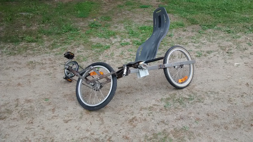

Sain myöskin aikaiseksi väsätä tommosen. Semmonen hyvä alku oli pitkään jo valmiina mut nyt tein sitten ajokuntoon.
Tuntui toimivalta ja totteli soppelisti vanhasta muistista. Täytyy laittaa jokin kuvatus tuonnempana.
Mun omaan tuli selkeesti ylemmäksi poljinkeskiö mitä vävy/oki versioissa näkyy. jalkajarrullinen pyörä tuli myös minulle, se on ihan hyvä ratkaisu.

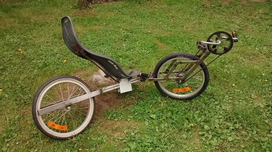

Okei, maltoin ottaa kuvan.
lisäsin nuo kahvat, tuntuu vaikeammalta kääntyminen kun on kädet kahvoilla. Paljon sujuvampaa kun ottaa tukea penkistä selän takaa.
Ehkäpä tangon hyvä paikka on jossain siellä alhaalla selän takana kuten pastorin pyörässä.
Tämon tommonen ronskisti kötöstämällä tehty vehje, ei mitään jigejä sun muita käytetty missään vaiheessa.
Mut tuntuu toimivalta kuitenkin :p
Seuraavaksi voikin laittaa sen isompipyöräisen alulle vaikkapa.

Mistä matskusta Jupetin pythonin etuosa on tehty? Penkin tuki ei näy, sekin kiinnostas - miten kestää?

Tosta ehkä näkee.
Juu, eihän noi erityisen optimaalisia rakenteita ole.
olisikohan 30x15x1,5 etupään kapee putki. Onhan siinä vähän latalla vahvennettu kuitenkin.
