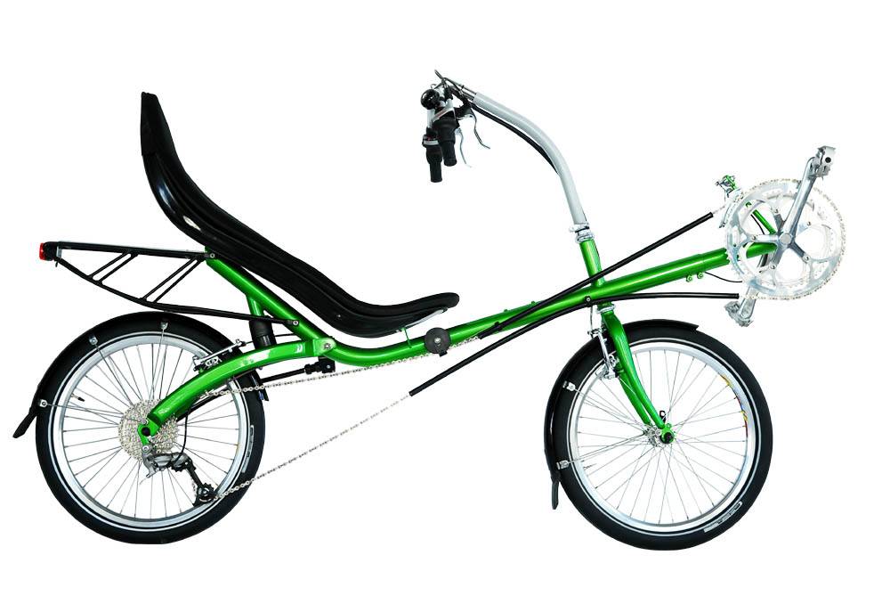

250W on paljon tehoa. Tällainenkin menee 250W teholla tasaisella 41 km/h.
http://www.m5-ligfietsen.nl/site/EN/Models/20_20_Fatty
Niin menee, kun sen on ensin saanut kiihdytettyä siihen vauhtiin. Tuolla laskurilla( http://www.kreuzotter.de/english/espeed.htm ) voi laskeskella minkälaisia vauhteja eri tehoilla, erilaisissa mäissä ja eri tuulissa mikänkin pyörä vaatii.
"normaali" alikulkutunnelista 3m nousu 50m matkalla(6% ylämäki). 250W, 25kg pyörä(akku ja sähköapu painaa), 80kg kuski, sliksit ja nopeus onkin enää alle 13km/h.
