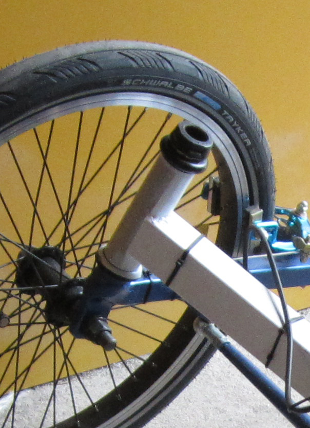

trike123 kirjoitti:
-mistä saa nuo olkatappilaakerit
Esimerkiksi tavallinen polkupyörän ohjauslaakeri käy tuohon.
trike123 kirjoitti:
Lisäksi mietityttää...millainen ratas kestää tuon vain toiselta puolelta kiinnityksen runkoon (pitääkö olla pyörätuolin rengas ?) ja mistä niitä saa ?
BMX:n vanteissa on yleensä paksumpi akseli joka kestää paremmin tuon vain toiselta puolen tulevan ripustuksen.
Alla olevassa kuvassa on käytetty romupyörästä purettua ohjausakselia ja Bilteman BMX vannetta.

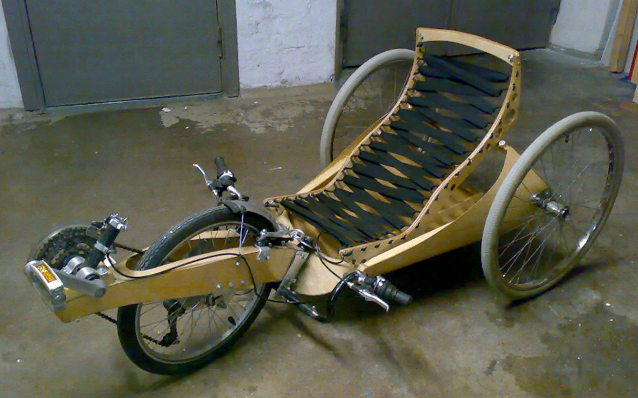

Sen verran pitää moittia Hipparion/python rakennetta, että se vaatii vähintään 500 km:n totutteluajon ennen kuin vartalon lihakset ovat harjaantuneet jalkaohjaukseen. Pitemmillä matkoilla ensimmäiset pitemmät matkat ovat rasittavia ja epämukavia. Ehkä tämän vuoksi pythoneita on tehdasvalmisteisina paljon vähemmän vai onko ollenkaan? :roll:
Tein niin muuten mukavan Komsan eli SH6:n, jolla pihassa hauskasti pyöriskeli, mutta pitemmillä matkoilla ei ollutkaan enää niin mukavaa. :cry:

Re: kysymyksiä triken laakereista ym.
Tästä onkin pitänyt joskus kysyä tarkemmin, eli onko tuossa Komsassa jotain muuta kuin se ettei jalat ole tottuneet jalkaohjaukseen, minkä vuoksi se ei mielestäsi sovellu pidemmille matkoille? Eli onko rakenteessa joku ongelma joka olisi ehkä korjattavissa?
Olen aina ihaillut Komsaa, mielestäni se on esineenä kaunein näistä puupyöristäsi ja rakenteellisestikin hieno tekele. Harmi jos käyttöonimaisuudet ei ole samaa tasoa.
Viestit: 14415
MInä arvelisin, että kyse on puun liian vähäisestä jäykkyydestä, joka tekee ohjauksesta koko ajan vähän hakevan. Jaloilla "koko ajan ohjausta vaativa pyörä" on varmasti työläs ajettava pitkällä matkalla. Uskoisin, että samalla geometrialla jäykemmästä materiaalista / -rakenteena toteutettuna olisi rauhallisempi.
Viestit: 17976
Onko Jori ajanut Komsaa, tai kukaan muu? Onko se yleisesti todettu huonoksi? Sakari vois tuoda sen Nokialle, kun me "nuorempi nojasukupolvi" :mrgreen: ei ainakaan olla sitä nähty saati kokeiltu.
