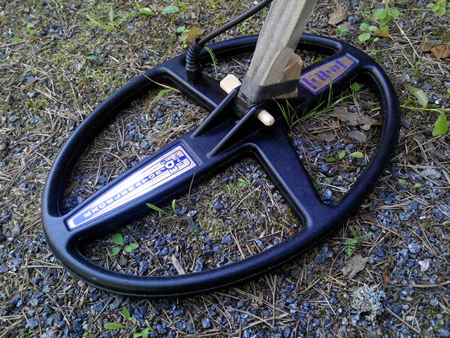

Laitetaan kuva niin selventää enemmän kuin tuhat sanaa.
Tuntuu että tuli kerralla hyvä, kiilapalaa kun siirtää niin kelan asentoa voi hienosäätää. Työnjälkeä ei kehtaa Sakarille näyttää, varsikin on omavalmiste, mutta kunhan kaikki ratkaisut on todettu toimiviksi ja mitta oikeaksi niin teen/teetän kokonaan uuden.
Kiitos kaikille ongelmanratkaisuun osallistuneille. Ihmeesti omatkin aivot alkavat työstämään ratkaisua uudelleen kun ongelmasta keskustelee...

Hyvältä näyttää. Helppo korjata vaikka olisi missä ja tuo asettelutapa on erittäin pätevän tuntuinen ja äärimmäisen helppo purkaa osiksi.
Siinä pokasahavirityksessä on jujuna, että köytös pitää olla kireällä jo ennen kiertämistä. jotta "kierteen nousu" ei nouse liian suureksi. Siksi tarjosin siihen kiilaa, jolla saadaan riittävä esikiristys ja kiilaa kiertämällä sitten saadaan varsinainen lukitus. Kiila ja sokka- virityksesi on kuitenkin parempi, koska se ei kuormita mitään osaa ylimääräisillä jännityksillä.
