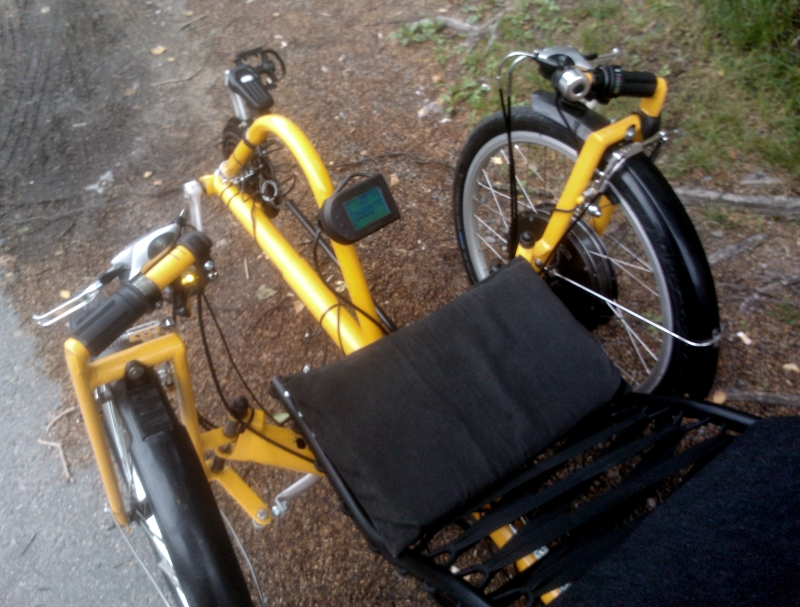

Minulla on ollut asennettuna SH23:een E-Spin 4 muunnossarja http://sahkopyora.weebly.com/e-spin4-muunnossarja.html, jossa moottorin teho on 1,2 kW. Olen jo tuolla aiemmin kertonut, että kyllä nousee mäki kuin mäki ja useimmiten suurimmalla vaihteella vauhdin juuri hidastumatta. Vaihteita on 21, mutta pienemmillä matkoilla ei juuri tarvitse vaihdella ollenkaan. Poljintunnistin on lain mukaan asennettu. Olen keksinyt, että, jos virtalukko on asennettu katukäyttö-asentoon, ja joutuu esim. liikennevaloihin pysähtyneenä lähtemään liikkeellä liian suurella vaihteella, voi polkea vastakkaiseen suuntaan, ja moottori käynnistyy.

Sakari on aikaansa edellä jopa uutta lakia edellä :wink: Tuo on aika mielenkiintonen havainto, ettei oo väliä mihin päin kampia pyörittää silti moottori vetää :roll:
Re: Sähkömoottori avuksi?
Jos virta on päällä, moottori käynnistyy, kun poljintunnistin kohtaa kaksi vai oliko se nyt kolme kertaa magneetin, ja sehän voi tapahtua huolimatta siitä miten päin polkimia pyörittää. Magneetteja on kiinnitettynä kampirattaaseen kolme kappaletta SH23:ssa.
