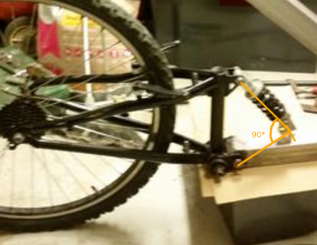

istuinputki vihdoin kinni runsaaan viilaamisen jälkeen.
totesin että suoraan rälläköiminen on suuhteellisen haastavaa näin pitkän ajan jälkeen.
laitoin sitte astetta pidemmän istuinputken tohon. tarkotus olis laittaa vaakatasoon putki tuohon renkaan yläpuolelle.
painoahan siitä hieman tulee lisää jo muutenki raskaalta vaikuttavaan rakenteeseen.
iskarin asento pitäis miettiä. pitäiskö sen osoittaa suurinpiirtein istuinputken juureen?

Iskarin kiinnityksestä Härski kirjoitti 16. marraskuuta tässä samassa ketjussa näin: "
..Kuuluis osoittaa takahaarukan nivelestä kuvitellun ymyrän tangentin suuntaan. Siis suurinpiirtein, riippuen siitä haluuko jousituksesta reg- vai progresiivisen.
Kuvaus vaatii ehkä hieman tulkintaa ja muitakin ratkaisuja on - ei liene olemassa "oikeaa" paikkaa, vaikka vääriä on vaikka kuinka paljon. Itse päädyin mitoittamaan omassani niin, että molemmat iskarin päät ovat sen ympyrän kehällä, jonka keskipiste on takahaarukan nivelessä. Tuolla tavalla menetellen homma on sinulla helppo, kun iskarin yläpää on jo paikoillaan valmiin haarukan seurauksena (ympyrän säde fiksattu). Tuo paikka, jossa iskari kuvassa nyt roikkuu ei näyttäisi olevan kaukana tästä.
Hurjan kauas penkistä olet takakiekon sorvannut, varsinkin jos tuosta vielä kiekkoa pienennät.

Tuossa taitaa olla iskarin kuorma eri kuin alkuperäisessä sijoituksessaan eli samanlailla laittamalla saattaa iskari olla epätäydellinen. Ehdotan että selvität asian kokeilemalla. Jos ei halua tehdä montaa kiinnityspistettä laita täytettä rungon ja iskarinpään väliin. Sitten istumalla kokeilu. Sopivan kohdan selvittyä sulla on oikea paikka :D
Oletan ettet meinaa ajaa maastoajoa, joten jousituksen geometrialla ei taida olla suurempa väliä. Riittänee että se ei ole liian jäykkä eikä pohjaa täydelläkään kuormalla.

Iskarin korvakkeen paikka kannattaa valita niin, että jousi (pohjaan puristettuna) muodostaa kuvaan nivelestä niveleen piirretyyn linjaan nähden 90 asteen kulman. Tämä tekee jousituksesta hiukan progressiivisen, eli jousitus hiukan jäykkenee painuessaan kasaan. Lisäksi tuo sijainti säästää tilaa. Paikka on melko lähellä kuvan tilannetta vain siirrettynä korvake keskelle runkoputkea.
Tuo edellä mainittu Härskin ohje pitää tulkita pohjaan puristetun iskarin tilanteessa. Tämä edellä antamani ohje on rungon pään suhteen sama. Tangentin suunta kun on tasan 90 astetta säteen suunnasta. :)

En halua väittää vastaan, mutta haluan ymmärtää, siksi kysyn: onko niin, että tuo 90 asteen sääntö lähtee ajatuksesta, että jousen ollessa pohjaan puristuneena ääriasennossaan, sen "jäykkyysvaikutus" on maksimissaan tuossa asennossa, täsmälleen jousen pituusakselin suuntaisesti? Jos ajatus on tämä, niin eikö tuossa 90 asteen tarkastelussa unohdeta se, että jousessa on kaksi päätä ja jos ko. kulma on 90 toisessa päässä, ei se sitä voi olla toisessa päässä (koska kolmio)? Pitäisi ehkä piirtää kuva, että osaisin selittää pohdintaa paremmin.

minun mielestä oikea kiinnitys on sellainen että molempien päiden korvakot ovat yhtä etäällä nivelestä.
Re: Nojakki prokkis
Olen samaa mieltä! :mrgreen:
vph
Viestit: 1164
Re: Nojakki prokkis
Viesti Kirjoittaja vph »
Hep myös! Höhhöö, Jukan sanomana sama asia kuulostaa paljon selvemmältä kuin tuo oma geometriaa tapaileva mongerrukseni :P

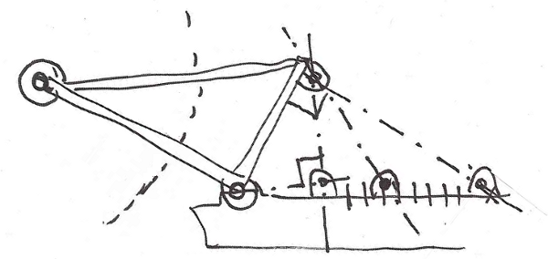

vph kirjoitti:
... omassani niin, että molemmat iskarin päät ovat sen ympyrän kehällä, jonka keskipiste on takahaarukan nivelessä.
Re: Nojakki prokkis
Jos tilaa on rajattomasti, ja yritetään maksimoida jousen progressiivisuutta, tuo "yhtä etäällä" on toki totta. Tässä tapauksessa jousella yritetään tuottaa haluttu jousituksen joustomatka ja kantavuus, kun jousen toisen pään vivun pituus on jo määrätty. Näitä vaihtoehtoja punnitessa, ei toista päätä kannata siirtää lähemmäs, kuin tuo ehto:"puristuneena 90°" ilmaisee, sillä tuota lähempänä kantavuuden ja painuman suhde muuttuu regressiiviseksi, eli joustoliikkeen määrä lisättyä voimaa kohden pienenee. Sama tapahtuu myös siirrettäessä jousen alapää kauemmas tilaneeseen, jossa jousen pää joutuu ylittämään tämän 90-asteen rajan (kuvassa oikealla). Kaikki jousen toisen pään (tässä tapauksessa alemman) asemat tuolla välillä tuottavat progressiivisen jousivoiman. Mitä lähempänä, sitä pidempi joustomatka ja pienempi kantavuus. Kauempana kantavuus paranee ja joustomatka lyhenee. Tuolta väliltä valittu paikka riippuu yleensä enemmän jousituksen vaatimasta tilasta, eli valitaan mieluummin lyhyempi välimatka ja jäykempi jousi kuin päinvastoin, jolloin saadaan kevyempi ja kompaktimpi lopputulos.
Viimeksi muokannut jori, 17 Joulu 2014, 10:20. Yhteensä muokattu 4 kertaa.
Re: Nojakki prokkis
Eli tuo mun mielipide "jousi molemmista päistä yhtä etäälle nivelestä" on ihan hyvä lähtökohta josta lähtään liikkeelle. Rakentajan/kuskin mieltymysten mukaan jousen toista päätä voi sitten siirtää lähemmäs tai kauemmas riippuen siitä haluaako progressiivisen(jousto jäykistyy perän painuessa) vai regressiivisen(jousto pehmenee perän painuessa). Överiksi ei toki kannata vetää kumpaankaan suuntaan, sillä ei saavuta mitään tavoittelemisen arvoista.
Jos tuo halpa "iskari" on lopullinen ratkaisu niin regressiivinen voisi olla hyvä. Jousi säädetään niin kireälle ettei se jousta päälle istuessa, ei polkemisen tahtiin, eikä pienissä epätasaisuuksissa. Vasta kun takarengas osuu niin suureen pattiin/monttuun että jouston aloituskynnys ylittyy niin antaisi pitkän joustoliikkeen. Progressiivisessä tapauksessa saattaa olla että oikean iskunvaimennuksen puuttuessa perä pompottelee polikiessa ja pienissä epätasaisuuksissa mutta riittävän jäykäksi säädettynä ei sitten jousta riittävästi isommissa epätasaisuuksissa.
