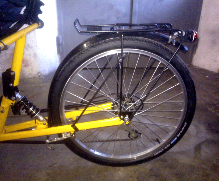

SH23:ssa niinkuin muissakin takajousitetuissa (yksi pyörä takana) on tavaratelineen teko ollut ongelmallinen, ja eikä ole voinut tehdä suoraa kytkentää päärungon ja ylös-alas-hyppivän takapyörän akselin väliin = toinen kuva.
Tein SH23:een telineen, jossa luotetaan putkien taipuvuuteen ja niveliin, kytketään suoraan teline jäykkään runkoon ja takapyörän akseliin, ja hommahan toimii. :mrgreen: = ensimmäinen kuva.
