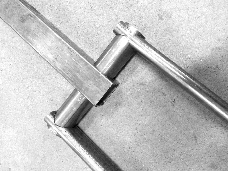

Tälleen aattelin tehdä takahaarukan. 38mm reikä ovaaliputkeen ja takapuomiin. Tulee kivat pyöreet tulppaukset samalla.
Aattelin että isommatkin henkilöt pääsee kokeileen.

Mistäs löysit ovaaliputkea? Meinaatko, että ketju mahtuu menemään renkaan ohi ilman epäsymmetristä takahaarukkaa? 68mm vai 100mm keskiö?

100 mm keskiö tulee.

Suurinpiirtein Jukan mitoilla toi putki.
Raskas on runko. Mutta täähän on ikuista protoilua.

Meinaatko jättää tuon ovaaliputken oikean puolen lopulliseen. Kysyy nimittäin ylimääräistä työtä ja tuottaa hiukan lisää painoa. Minä hitsaisin ensin molemmat haarukan varren sivut läpireiän tukemana ja sitten rälläköisin ylä ja alapuolelta soikioputken poikki ja nyhtäisin joutopätkän pois ja lisäisin hitsin puolelta toiselle rälläkän saumaa myöten. Ei se etukäteen irrotettunakaan kovin paha ole kiinni laittaa parilla hepillä asemoituu jämäkästi. Jos oikein haluaa hifistellä, niin pyöreät tulpat ensin paikoilleen, niin ei hitsit vetele putkia soikeaksi ja vasta sen jälkeen haarukan varret. Toisaalta, jos ulkonäökselliset syyt vaativat jättämään ovaaliputken pätkän joutopuolelle, niin ole hyvä vaan ja harjoittele hitsausta uudenoppijan innolla. Mitään konstruktiivista lisäarvoa sillä ei ole.

No ni. Kotia kohden. Takaosan taitos hitsattu. Muut kohdat heppailtu.
Takahaarukka näyttää kuvassa olevan kulmassa palkkiin. Mut suora se on
Ai. Tossa oli Jorin viesti. Juu. Testasin vasn miten putki meni läpi. Ei ne enää ole noi ylimenot mukana menossa.
