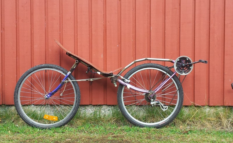

Ei miusta näytä kovin pystyltä penkiltä, kun istuu päälle ni loivenee aika makaavaksi
Kovin lähellä miun Räyhäkkää - kyllä mie näillä omilla MBBpyörillä pystyn ajamaan ilman käsiä mutta en esim. lähtemään ja montut ym. tekee kovin epävarmaksi ja kädet hakeutuu tangolle ![]()

jviirret kirjoitti:Tuosta kuvasta pongasin jalustimen, jos taita pyörän toiseen suuntaan niin pysyykö pystyssä jalustimen avulla?
Pysyy jalustinta, poljinta tai ratasta vasten ihan oman maun mukaan.
Ekan kokeilun tein tuolla narun mitalla. Ei ongelmaa. Lyhensin sitä kuitenkin sitä hieman - onpahan helpompi totutella pyörän tavoille.
Paljon helpompi tämä on liikkeellelähdössä kuin Kiiltomato tai airbike. Keula pysyy pystyssä itsestään. Jaloilla ei tarvi kannatella. Sen kun ohjaa vain.
Matala pyyttoni on taas omalla tavallaan helpompi lähteä liikkeelle, koska sen voi tehdä jalat valmiiksi polkimilla ja kädet maassa. Ajo-opetteluun tällainen korkea saattaisi olla aika vihulainen vaikka pystyssä pysyminen onkin "helppoa".
Kovin tuntuu tuovan nämä geometrian muutokset epävarmuutta ajotuntumaan. Pitää hetki totutella että osaa automaattisesti reagoida oikealla tavalla. Kai se johtuu siitä että jalat ovat vuosia jäljessä käsiä ohjaustuntumassa ![]()
PW kirjoitti:Räyhäkässä on negatiivinen jättö, ei varmaan ihan sama ku tässä
Mutta onko riittävä eli joutuuko jaloilla kannattelemaan keulaa? Tämän seikan näen positiivisjättöisessä selvänä "ongelmana". Ehkäpä siihenkin tottuisi, jos yrittäisi ![]()
Re: Iso pyyttoni
Tuollainen. Käytin puntarilla: 15kg. Kohtuullinen paino isorenkaiseksi romupyöräksi
Takajarru puuttuu vielä, mutta jalustin ja keskiöstä lähtevä vinoputki poistuvat.

Tuo ohut runkoputki yhdistettynä naruperään, on mielenkiintonen. Ranskalaiset jäykistäneet näitä ohutrunkosia MBBpyöriä olanyliputkella, naru korvaa tuon ja päästään oikeesti kevyempään rakenteeseen. Narua vois käyttää myös vaikkei takahaarukassa niveltä oliskaan - varastan tän seuraavaan ![]()

Johan sulla on Räyhäkässä ohuet putket ![]()
Pengoin vanhoista Jorin viesteistä halkaisijan vaikutusta jäykkyyteen. Korottaa halkaisijat kolmanteen potenssiin niin saa vertailukelpoiset luvut. Yksi 30mm putki on siis vain hieman löysempi kuin kaksi 25 millistä. Penkin tasossa taivuttaessa ne rinnakkaiset putket ovat kuitenkin ylivoimaisia.
Samalla löytyi selitys siihen miksi runko voi olla olematon:
jori kirjoitti:Flevo on ns. Jellybike, joten sen jäykkyydellä ei ole niin suurta merkitystä, kuin monen muun pyörämallin. Suurin voima, ketjuvoima, välittyy suoraan haarukan kautta ja muutkin suuret kuormitukset sijoittuvat eteen kampikeskiön ja etujousen välille. Ohjausnivelen ympäristössä riittää rungoltakin sama lujuus, kuin mihin akseli pystyy, eli aika vähäinen. Arvelisin 40 mm putken riittävän, varsinkin jos em. suurten voimien alue tehdään huolella. Jos saat jostain vieläkin ohutseinäisempää riittää sekin, varsinkin taaempana pyörässä. Putken halkaisijaa älä kuitenkaan pienennä tuosta 40, sillä vetelä ohjaus muuttuu rungon vääntö=kiertojäykkyyden puutteesta vieläkin vetelämmäksi. Kannattaa huomata, että seinämän vahvuuden muutos pudottaa painoa erittäin helposti, hitsauksen kanssa täytyy kuitenkin olla huolellinen. Jos materiaali on samaa, on 44,5x1,2 on 10% kevyempi, mutta 10% jäykempi ja lujempi, kuin 40x1,5
Aika pienet polkemisvoimat tuonne runkoon välittyy. Ohjauslaakerin väljyydet on normaaliajossa samoin päin kuin paikallaan seistessäkin. Vasta jarrutuksissa ja kovasti runtatessa menevät toiseen laitaan.
Re: Iso pyyttoni
Juu mutt siin on kahet rinnan, puolet vois poistaa.
Re: Iso pyyttoni
Niinpä. Muista siirtää samalla keskelle
Tässäkin taitaa olla tarpeettoman paksu tuo runkoputki
Pyörän pituusakselin suuntaisen kiertämisen vaikutuksesta ensin joustaa takahaarukka. Narun kanssa tulee kolmiorakenne, jonka kulmassa on ohjausnivel. Takahaarukan tuki on yläselässä ottamassa suurimman kuorman vastaan. Runkoputkella on siis lähinnä puristuskuormaa. Ohjausakseli pyrkii toki taivuttamaan sitä pystysuunnassa. Sivusuunnassa ei voi taivutusta ollakaan - kiitos ohjausnivelen. Ehkä seuraava putkikoko alaspäin 30mm-->25mm siirtäisi jouston jo haarukasta runkoon tai joustaisi havaittavasti pultin vierestä
