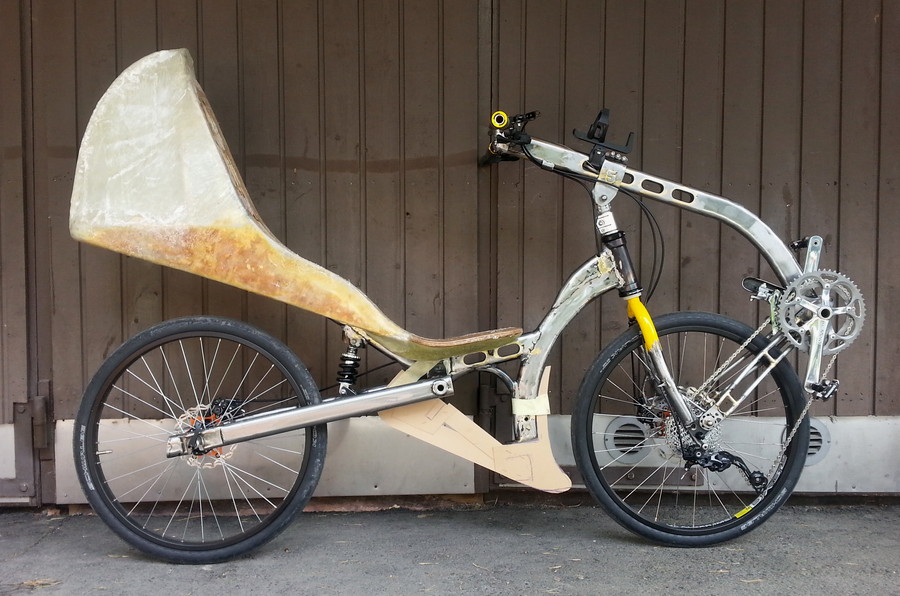

Tämmöinen oli Jyväskylässä nojallaan tallin ovea vasten.

Svidun hieno!
Osaatko yhtään sanoa muuta? Mitä nuo etukolmion tangot ovat? Ne on jotain valmista rakennetta.
Osaatko arvata, miksi tuo alaosa on tuollai? Onko se piirrustuksia jotain tulevaa varten?

Aika näyttää ja Pastori tietää . Kerron kuvin lähi viikoinna lisää.
