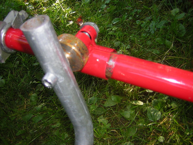

Säädin kampiakselin oikeaa päätä vähän edemmäs, niin ketjun lievä rahina eturattaassa väheni, kun ratas kääntyi ketjun suuntaiseksi. Kampura on kyllä minulle kymmenen tai jopa viisitoista senttiä liian lähellä, mutta eipä tuo ole pahemmin haitannut.
- Kampilaakerin pää65.JPG (128.69 KiB) Katsottu 5112 kertaa
