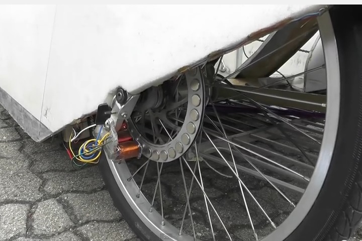

Re: Napadynamo kinneriin
Jos haluaa harrastaa enemmän niin onnistuu se näinkin:
7minuutin jälkeen...
Viesti Kirjoittaja Fastolfe »
Questissani on Sturmey Archerin XL-SDD napadynamo (vasen pyörä). Se toimii hyvin. Mutta se ei ole helppo asentaa. Tuossa ovat yksityiskohdat ja valokuvat (englanniski).
