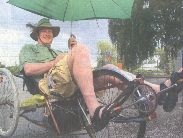

Naapurin poika nimitti aikanaan neroksi, kun ajelin runko-ojattavalla Iskias kolmipyörälläni.
Tässä kuva tuosta "nerosta" :)

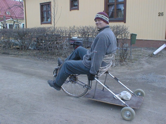

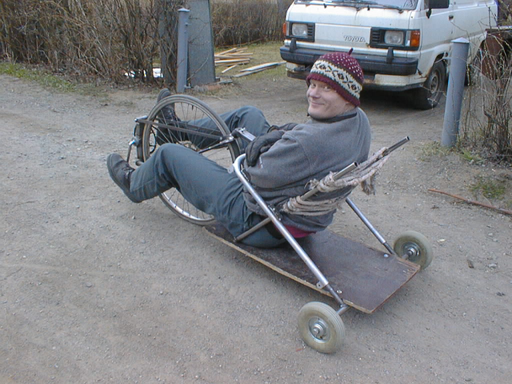

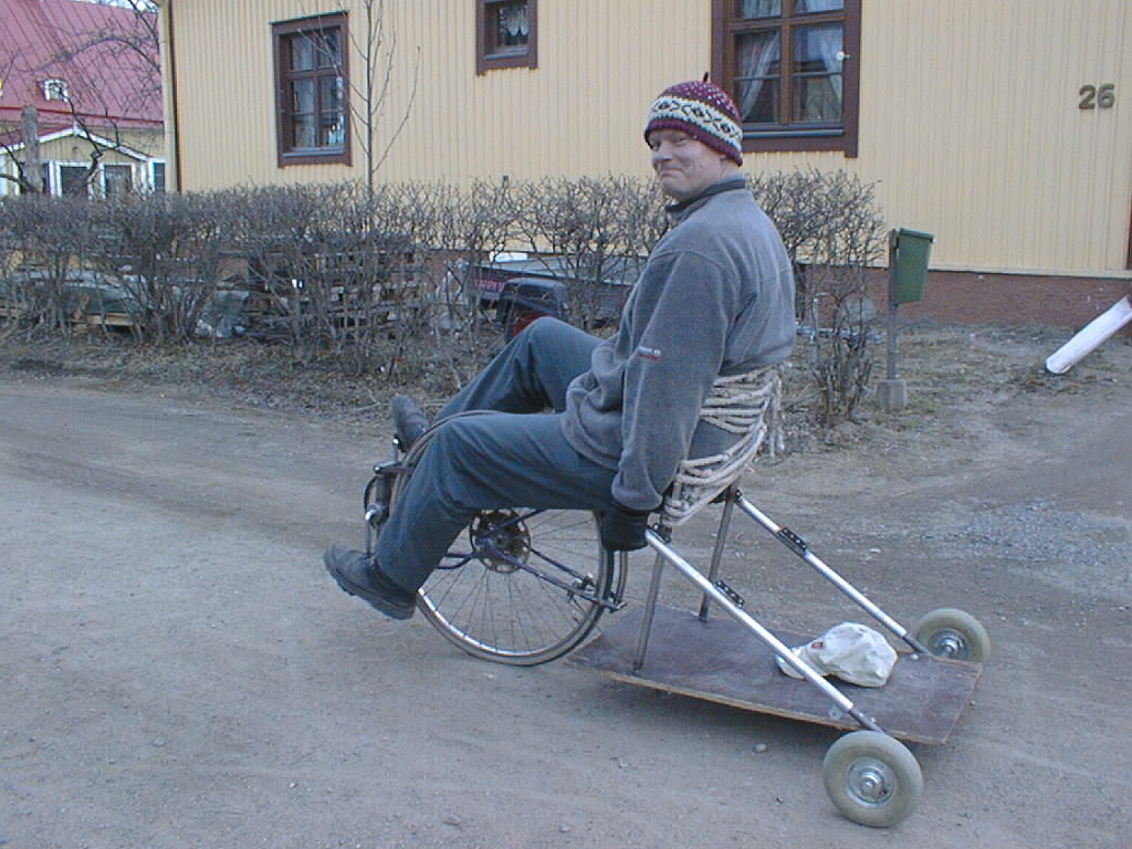

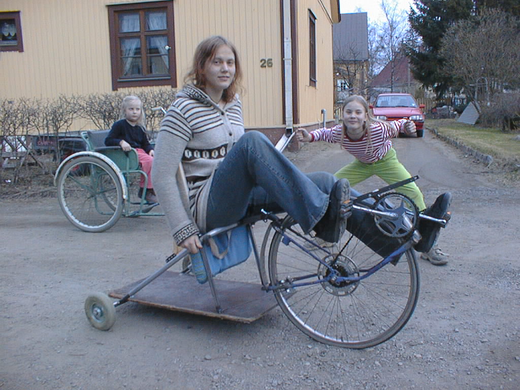

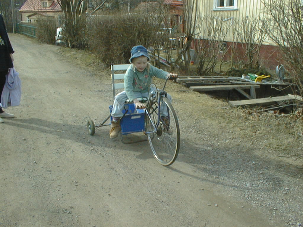

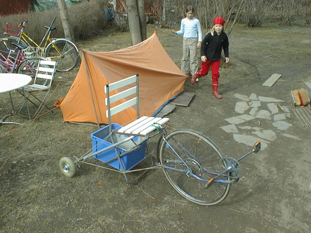

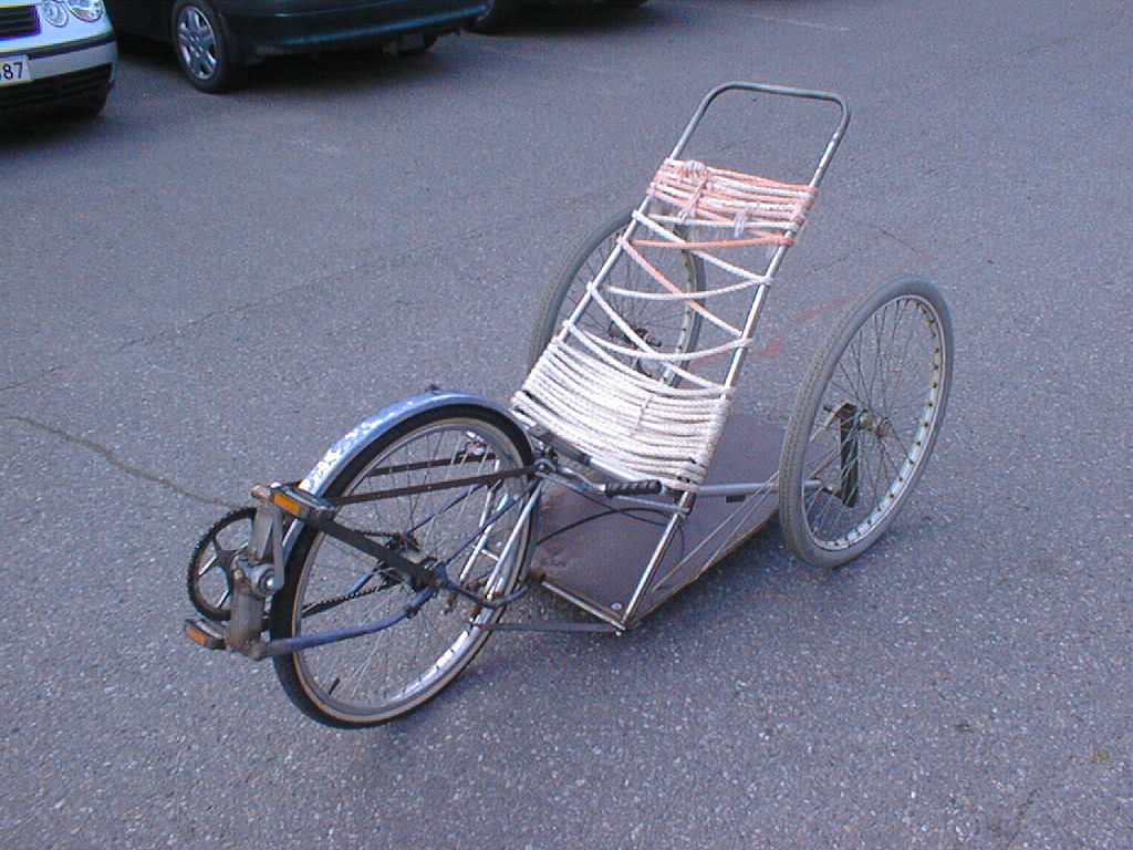

Ensimmäinen kyhäelmä 22.4.2002. Alapää on todellakin vain narua.
Tavarateline on mukana suunnitelmassa jo aivan alkuvaiheesta asti.
Kuten kuvasta näkyy, naruvirityksellä voi ajaa...
..jopa käsin polkien.

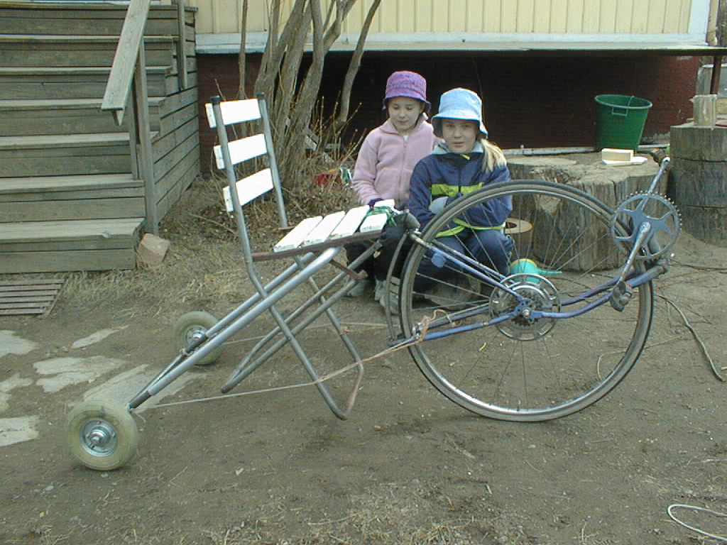

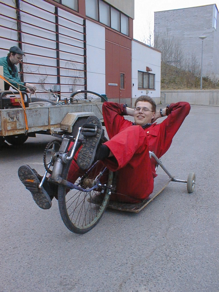

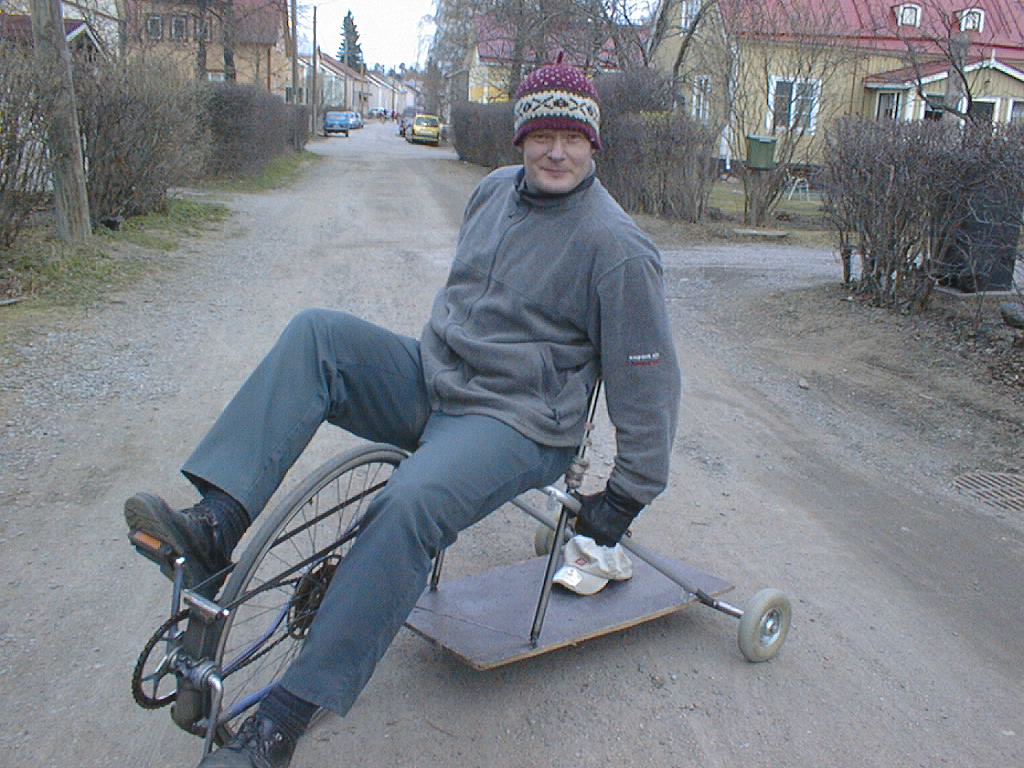

Tuotekehitystä: Vanerilevy pohjaksi ja tavaratelineeksi, vaihdetaan narut lattaraudaksi sekä lisätään selkänojaan pehmusteet. Vetohaarukkamoduulin asentoa voi säätää eri kulmiin polkijan jalkojen pituuden mukaan.

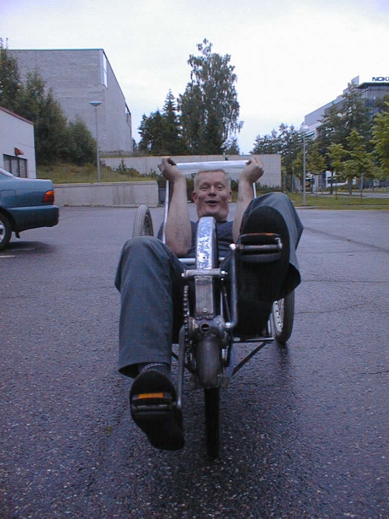

29.4.2002 No, nyt se kantaa jo painavammankin polkijan...
...ja kääntyy myös, vaikka epäilijöitä on riittänyt.

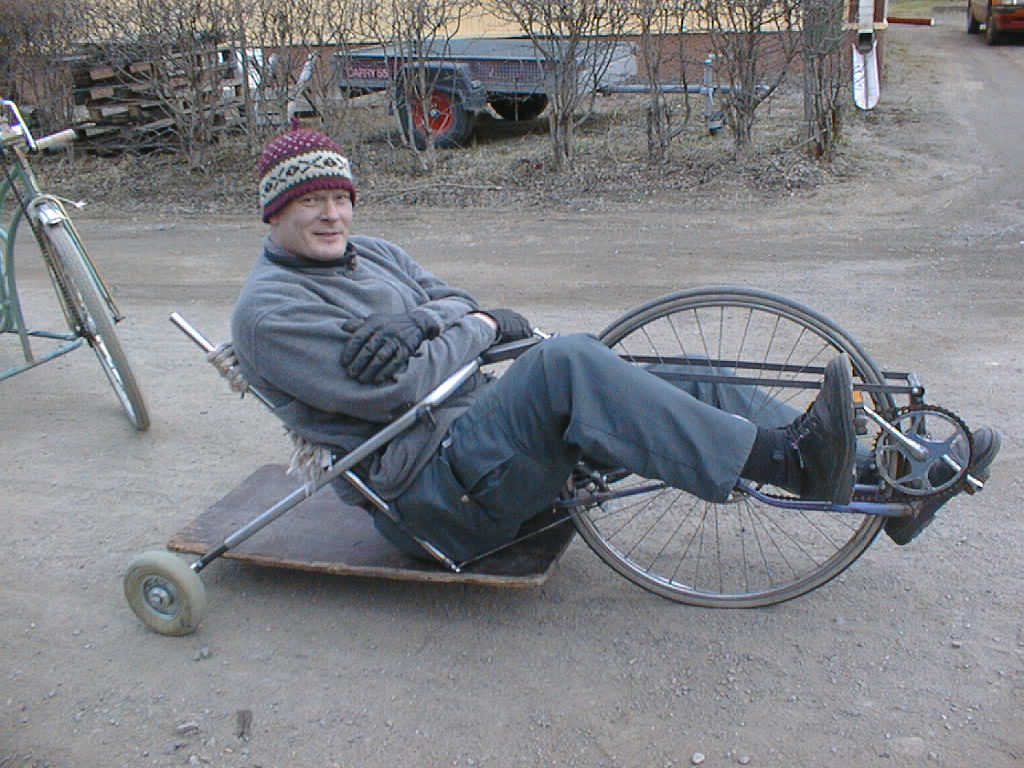

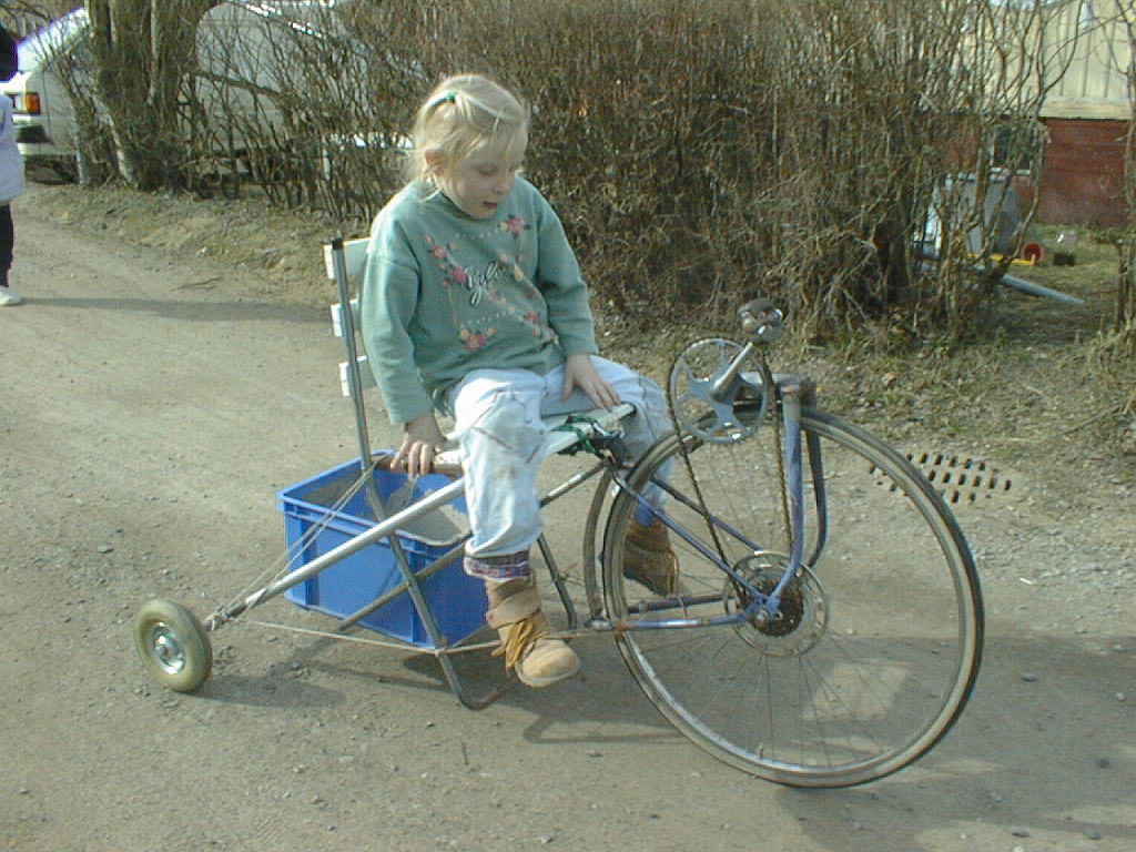

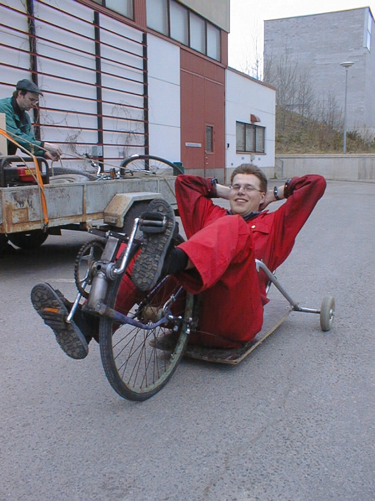

Istuutumalla alatasolle ajoasento muuttuu maantieajoa varten matalaksi...
...ja keksijä on tyytyväinen.

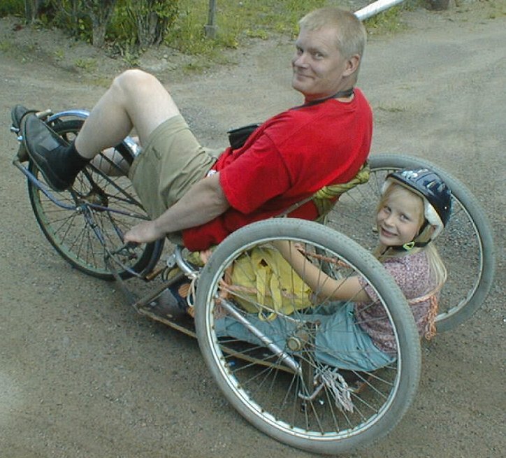

Testikuljettaja ottaa rennosti.

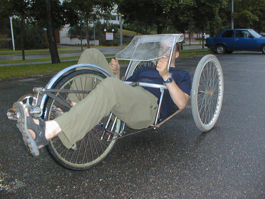

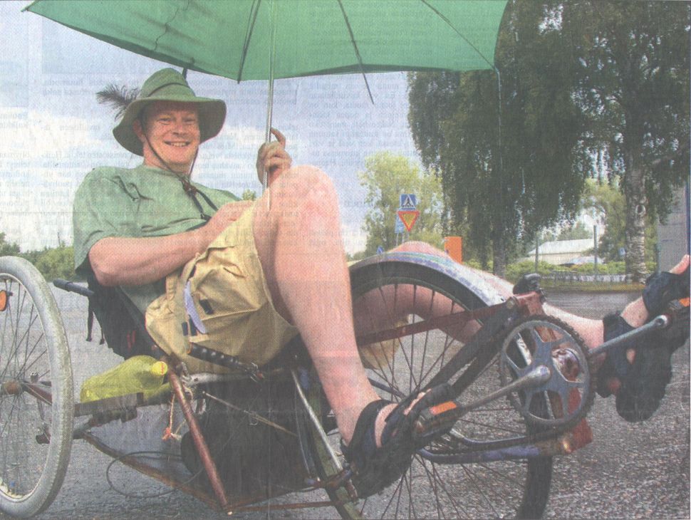

20.7.2002 Nyt saatiin isommat takapyörät, jotka pienensivät vierintävastusta merkittävästi. Tuulilasi on
sadekelillä paikallaan...
...märästä lasista ei kuitenkaan näe tarkasti.

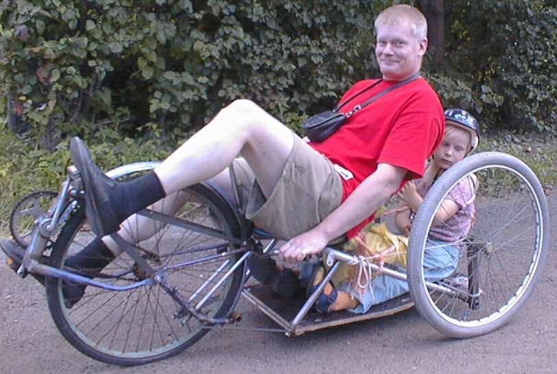

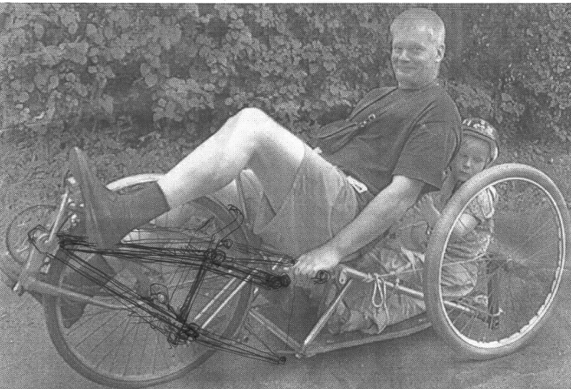

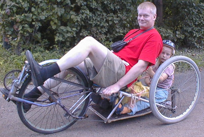

6.9.2002 pyörä oli kutakuinkin tämän näköinen.

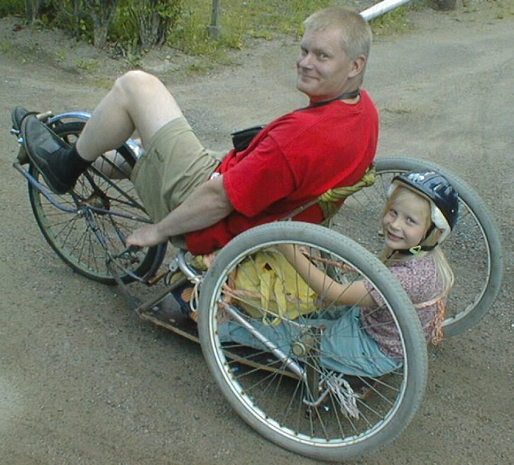

Kuormankantokyky on erinomainen 1-2 lasta kulkee kevyesti uimarannalle ja takaisin. Parhaimmillaan
kuormaa on ollut 3 lasta ja naapurin rouva.

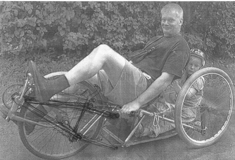

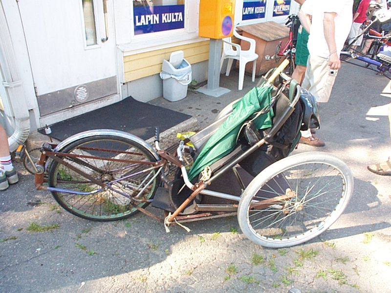

Tältä pyörä näytti Seinäjoelta alkaneella Ecotripillä vuonna 2003
Takaripustus oli muutettu toimimaan vivuilla, joita käsin vetelemällä takapyörät muuttivat korkeuttaan. Ne oli tuettu toisiinsa heilurin päiden väliin runkoputken ympäri ja vanerin alta kulkevalla narulla. :D Naru pysyi kuormitettuna kireällä, eikä luistanut runkoputken ympärillä. Kun heilurin kahvasta nosti ylös, naru löystyi ja kallistusta saattoi muuttaa haluamakseen.

En saa selvää missä nivel - vai onko se vain virtuaali?
Viestit: 7113
Re: Iskiaspyörän historia
Minun nähdäkseni yläpää on normaalisti laakeroitu ja alapää virtuaalinivelöity?

Juu, virtuaalinen nivel alhaalla noiden nivelöityjen lattarautojen avulla toteutettuna, yläpäässä pelkkä M8 ruuvi porareiässä. Laakeriväli niin pitkä, että pelkät porareikälaakeroinnit toimivat erittäin jämäkästi.
Kiekot ovat nykymuodin mukaan 584. :D Etupäässä oli välillä myös 559 kiekko, mutta Sturmey Archerin akseli meni kaksi kertaa poikki, joten laitoin 584 kokoisen Jääkäri-semitandemistani. Syy tuohon oli vain se, että invapyörässä, josta takakiekot lainasin oli tuo kiekkokoko, samoin Jääkäripyörästä tekemässä semitandemissani. Aivan ensimmäisissä kokeiluissani oli 630 mm etukiekko, mutta vino ohjausakseli ja paino etupyörällä aiheutti liian suuren kuormituksen paikoillaan jyrkästi kääntäessä, jolloin surkea retkipyörän teräsvane notkahteli pelottavasti, vaikkei heti särkynytkään. Nyt laittaisin virtuaalisen nivelen myös ylös, jolloin etupää ei kallistuisi liikaa jyrkissä ohjausliikkeissä.
Haarukan rakennetta muotoilin niin, että mahdollisimman iso pyörä sopisi mahdollisimman lyhytjalkaisen haarojen väliin. Siksi tuo kampikeskiö on tuolla lailla kulmalla kiinni. Samasta syystä korvasin alun perin käyttämäni lokasuojan muotoa seuraavan suorakaideputkikaaren nivelvarsien kiinnityspisteinä toimivien putkien pidennykseksi alahaarukasta ylös. Vanha malli näkyy ensimmäisissä kuvissa, uusi myöhemmissä. Haarukassa on myös useampi kiinnityspiste alapään nivelvarsille, mutta noita edempiä en kokeilua enempää käyttänyt. Oikeastaan olisi pitänyt laittaa vieläkin taaemmas kiinnitykset ja siis pienempi jättö.
Miten sait ne kersat pysymään kyydissä? Eikö ne pudonneet kyydistä vauhdikkaissa töyssyissä? Ja puhumattakaan naapurin rouvasta...
Viestit: 13817
ajarmala kirjoitti:
Kaksi istui rinnakkain tuolla alalavetilla alhaalla, yksi tai kaksi seisoi niiden takana taka-akselin päällä. Tällä kuormalla mentii mm. kouluun useita kertoja. Isoin kuorma oli sellainen, jossa yksi lapsi istui alalavetilla, kaksi seisoi sivuilla pitäen toisistaan ja minun käsistäni kiinni ja naapurin rouva vielä hyppäsi kannoille taakse seisomaan. Onneksi oli pelkkä alamäki uimarantaan. :oops: Panin ne kaikki kävelemään jyrkän osan ylämäessä. :twisted:
