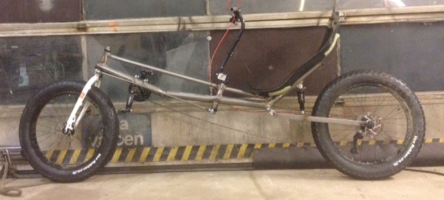

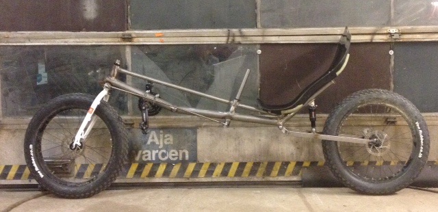

Ei malttanut olla kasaamatta :D ...

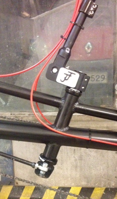

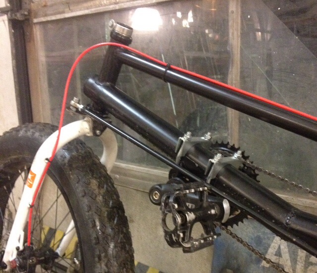

Kaipa sitä kehtaa lähikuviakin laittaa...
