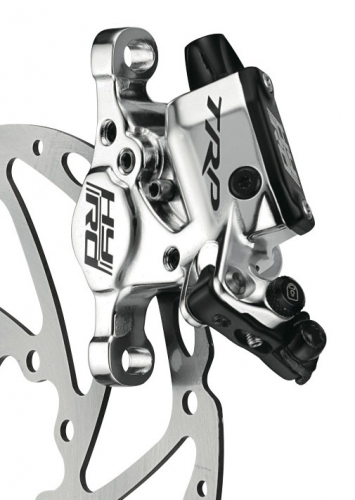

Ja näyttääpä TRP:ltä löytyvän vaijerikäyttöinen hydraulinen satulakin:
HY/DR maantie- tai CX-pyörään. Kaikki vaijerikahvat käy ja palojen kulumisen säätö on, kuten yleensä hydraulisissa jarruissa, automaattista. Painoa jotain 40g enemmän kuin 2-mäntäisessä mekaanisessa.

Tuli hommattua yksi TRP HY/RD mekaaninen/hydraulinenjarru.
Kuten kuvasta huomaa laitoin TRPn taakse koska BB7 on toiminut kilti edessä ja tehoja riittää siinä eikä säädötkään mene siitä heti kun ei ole roiskeita niin paljon.
Asensin tänään ja ehdin ajella 2 km kauppareissun sen kanssa joten vaikea antaa vielä kattavaa arvioita jarrusta, mutta ensi tuntuma on hyvä.
Vanha oli siis Avid BB7-road jarru joka on ollut aina enemmän tai vähemmän puisen tuntuinen noilla kahvoilla. Tehoa BB7sta on löytynyt kunhan säädöt on ollut kohdillaan, mutta eteenkin märällä palat tuppaa kulumaan äkkiä niin ettei paras purenta ole kovin pitkäikäinen. TRP tuntuu ainakin näin aluksi vähän samettiselta, eikä yhtä napakalta kun BB7 juuri säädettynä. TRPn hyöty varmaan valkenee pian kun säädöt pysyy hyvänä kunnes palat loppuu. Ensiasennus palat taitaa olla orgaaniset jotka saan varmaan kulumaan aika nopeasti ja CRCstä onkin jo toisenlaiset tulossa valmiiksi.
