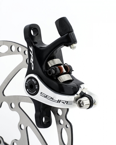

Nämähän ovat niitä 2-mäntäisiä mekaanisia jarruja. Painoa satulalla on vain 162g eli yhteensä 324g. Siihen sitten tämmöset halpis-keventelyjarrulevyt eli Alligator Aries 160mm:
En tiedä onko niin keventelyä mutta 80 grammaa väittävät painoksi ruuveineen. Näin nykyiset Campagnolo Centaur jarrut joiden väitetään painavan 315g vaihtuu (162+80)x2 = 484g levyjarruihin.
Hommasin vielä asiallisemmat jarrukahvat jotka on olleet hankintalistalla jo värkin rakentamisesta lähtien. Malli on Tektro RL720 ja painoa 88 grammaa pari. Tuli sitten samalla punnittua Centaur-jarrut, 309g pari ja vanhat jarrukahvat 177g pari.
Näin vanhat jarrut painoivat 386g ja uudet satulat ruuveineen 436g johon kahvat niin yhteensä 524g ja levyt 160g eli 684g. Pikkasen on jarruvaijerit pidemmät mutta muuten on painoa lisää 298g. Navat on toki himpun painavammat kuin keveimmät mahdolliset maantienavat. Hopen hydrauliset olis olleet kevyemmät mutta turhan hyvät kun ei näitä jarrutehoja ja tuntumaa niin paljoa tarvita maantiepelissä.

Jarrut eivät olleet aluksi kovin tehokkaat, tähän vaikuttaa paljon "normaalit" jarruvaijereiden kuoret jotka joustaa jonnin verran ja se että Shimano-yhteensopivat palat vaativat jarruttelua jotta pinta alkaa toimimaan. Takajarru on jo lähes yhtä tehokas kuin maasturin hydraulinen, etunen vaatii vielä enemmän kahvaan voimaa että puree. Asennusta odottelee laadukkaampi vaijerisetti jossa pitäisi olla paremmin puristumista vastustavat kuoret.

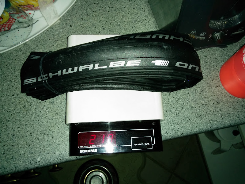

Renkaat ovat tosiaan mainiot ja tuli tilattua näistä uusintapainoksetkin:
Eli painoa on näissä enää 218g kipale eli kun nyt ajossa olleet olivat noin 100g painavammat tulee näillä myös painoetuakin verrattuna ainakin Conti GP4000S + sisuri komboon. Kumiseos on sanottu myös olevan paremmin toimiva näissä, saa nähdä. Ajan ensin nykyiset kuitenkin loppuun...

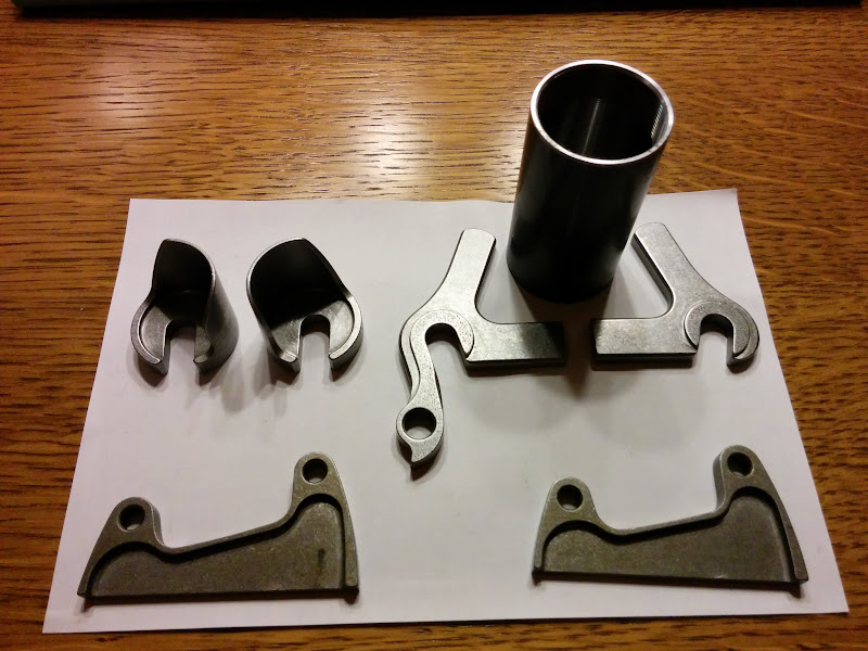

Kun evo-maasturiin piti tilata korvakoita Paragon Machine Works:stä niin sieltä tuli samalla nämä:
Tässä on kaikki tarvittava jotta pääsen rakentamaan evo-Vendettaa CrMo-putkista. Vasemmalla on etuhaarukan korvakot jotka tulee tietysti taakse ja oikealla eteen tulevat sekä 68mm:n BSA-keskiöputki. Eteen ja taakse on tarkoitus tehdä levyjarrusatuloille korvakot näistä, 160mm:n levyille ja mainioille TRP Spyre -satuloille.
Enää pitää kattella miten litistäisi 1-1/8" ja 1-1/4" putkista aero-profiiliset, edelliset etukolmion rakenteisiin ja jälkimmäiset takahaarukan putkiksi. Ehdotuksia ?

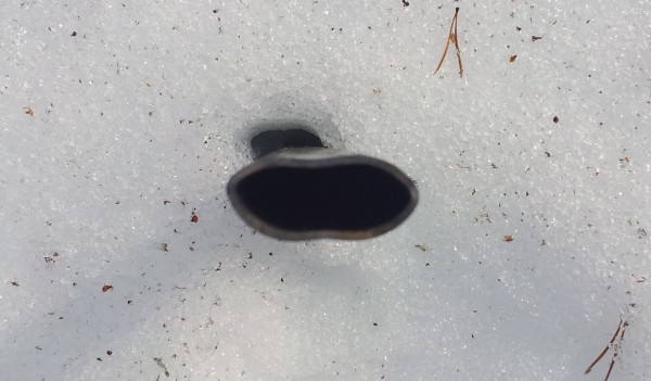

Kinkkinen pulma. Pyöreää putkea ei tarvi kovin paljoa litistää niin kyljet lommoutuu. Näin ainakin ovaaliputkea tehdessä :(
Tässä 10 milliä litistetty 25 millin putki:
Litistetty kahden teräsprofiilin välissä. Epäsymmetrisyys johtuu saumasta.
Tuosta saattaisi tulla aika kiva, jos jatkaisi litistämällä vain toista puolta :?

Tuon jälkeen One:sta tuli uusi painos, nämä nyt käytössä olevat painavat lähes 300g kipale, uudet about 200g eli GP4000S:n painoiset ovat. Ja kumiseosta on kuulemma muutettu paremmaksi. Nuo vaihtuu seuraavaksi alle, katsotaan sitten toimivatko paremmin kuin vanhemmat.
