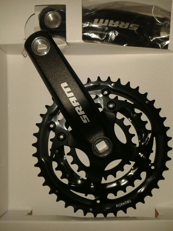

Sitten asiaan: Kampien osalta ajatus oli hieman lyhemmistä, ja rataskooltaan pienemmistä. Päädyin tm:n lyhennyspalveluun, josta tulivat myös aihiona toimineet sram s600 kammet 22/32/42 ratastuksella.
Lyhennetyt kammet
Lyhennetyt kammet
135mm mittaisiksikin nuo vielä näyttävät pitkiltä ilman vertailukohtaa :o

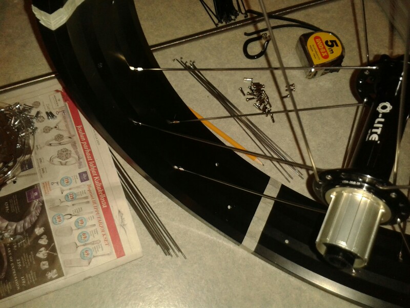

Hieman samaa välityksiin liittyvää ongelmaa korjaamaan tuli best-bike-parts.de:stä o-lite napa 32 reikäisenä 190mm pitkänä 12mm läpi akselille, 12-36 9-pakka, sekä pikalokarit.
Puolaus
Puolaus
osoittautui hieman haastavammaksi kuin ajatelin, koska mistään ei tunnu löyvän 32h 100mm leveää 24" vannetta. Levein minkä löysin olisi 80mm, joka varmaan jollain tavoin renkaan profiiliin vaikuttaisi? Pinnat hain "lähikaupasta" tasapaksuja DT swiss pinnoja pituuksissa 224, 230 ja 234,. Kuviona nyt 2 vetävää, 2 jarruttavaa, 1/4 kierroksen välein tyhjä reikä vastakkaisilla puolilla kehää. Jos tuolle joutuu rihtauksen jälkeen jotain tekemään, niin harkitsen vahvasti kiinasta kuituvannetta oikealla reikämäärällä, joskin kapeampana..
Seuraavat ongelmat lie olisi 12mm akselin kehittely, 7-vaihtajan saaminen toimimaan 9-pakan kanssa (tai vaihtajan korvakkeen teko) sekä vanteen rihtaaminen käyttökuntoiseksi.

4" läskeillä 100 mm vanteen ja 80 mm vanteen vaikutus leveydessä on n. 3 mm eli ei mitään, mutta renkaan profiili muuttuu 100 mm vanteella alkaa mennä jo vähän kantikkaan puolelle joka voi ilmetä kantatessa muljahtamisena, mutta rengas toimii alhaisilla paineilla aavistuksen paremmin.

Näinhän se tietty on, periaatteessa siis paremmin voisi toimia käyttötarkoituksessaan tuo 80mm vanne. Pidetään tuo mielessä jatkoa ajatellen. Mahdollisen vanteen vaihdon yhteydessä voisi harkita rengaskoon kasvatamista 26" -kokoon.. Dropparien muokkaus ja pienehkö korkeuden kasvu olisi toki kärsittävä silloin.

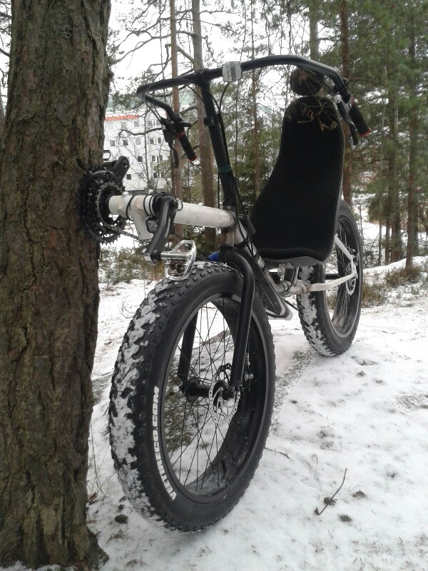

Pyörä taas vaihteeksi kasassa. Pari kertaa on ajamaan kerennyt vuoden vaihduttua. Töissä kerran kävin ja maastossa muutaman kerran. Työmatkalla tuntui jalat jäävän jatkuvasti koukkuun, jonka jälkeen säädin klossit taaemmas ja samalla ulommas koska Q-factor on tuossa aika suuri. Rungon pidennyksen tarve on vieläkin harkinnassa, ainakaan pidempiä matkoja ei näin pitkän nojailutauon jälkeen ollut kovin mielyttävää ajaa.
Eilen Keskuspuistossa polkuja etsiessä tuntui aluksi ettei tästä mihinkään ole, mutta tänään hieman helpommilla poluilla ajamisesta alkoi jo tullakin jotain. Renkaista on valutettu ylimääräistä ilmaa useamman kerran, painetta en valitettavasti mittaamaan pysty kun ei autoventtiiliin ole mittaria. Pitoa löytyy hieman, mutta ojissa ollut jää ja liukkaat kalliot hieman veivät luottoa tänään.. välityksissä 22x36 alkaa jo maastossa riittämään, joskin välillä pienempääkin olisi kaivannut. Lyhyet kammet tuntuivat sopivilta maastoon, hieman renkaan väistelyä polkeminen ja tasapainottelu välillä oli silti.
Hieman tunnelmakuvaa loppuun:
Talvi tulee
Talvi tulee

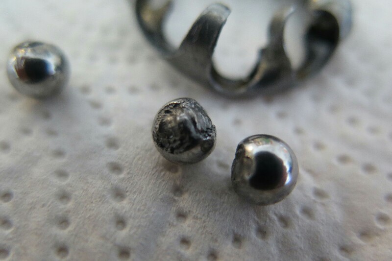

Tuli sitten vähän isompi remontti keskiön kanssa. Perjantaina töihin mennessä vähän raksui jokin. Oletin että ääni tulisi takavaihtajasta, kuitenkaan pikainen säätö ennen nojapyörätapaamista ei poistanut ongelmaa ja se paikantui keskiöön.
Tänään kun sain sen auki niin sisältä paljastui tällaista:
Kulmikkaita laakereita
Mistähän tuohon löytäisi uudet laakerit? Pallon koko lieneen 6,34. Irrallaan löytyisi mm. Fillarikellarista. Tarvinneeko noita kehikkoja, kai ne pallot pelkällä rasvallakin sinne saisi?

Neljännestuuman kuulia saa kaikista pyöräliikkeistä. Laitat rasvalla kiinni kuulauraansa yhden kuulan enemmän puolelleen, kuin kannattimessa oli kiinni, kokoat ilman kannatinrengasta ja se on siinä. Itse olen tuon remontin tehnyt ainakin kymmeneen etukiekkoon, emäputkeen ja kampilaakeriin. Lopputulos on paljon luotettavampi ja kestävämpi kuin alkuperäinen. :D

Pitääpä näin tehdä. Huomenna siis kuulia hommaamaan.

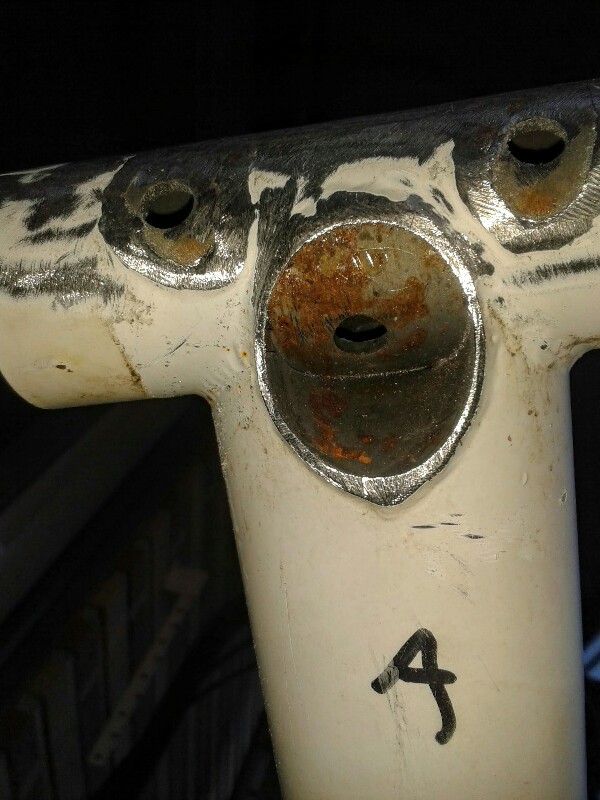

Ajattelin sitten samalla purkamisen vaivalla siistiä pois ketju- ja satulaputken jämät keskiön ympäriltä. Tiedossa oli että siellä on reikiä, mutta oletin että keskiö olisi hitsattuna etukolmion alaputkeen, sen sijaan sieltä paljastui tällainen:
Satulaputki jatkuu keskiöön asti
Pitäisiköhän tuolle tehdä jotain? Hitsauttaa kiinni ja paikka päälle vai kestääkö tuollaisenaan? Puomina toimiva putki on n. 50mm, hieman litistettynä keskiötä kohti. Suurin reikä siis on satulaputki n. 30mm halkaisijalla.

En olisi huolestunut tuon kestävyydestä. Hepattunakin kestää ajamista ja onhan tuo satulaputki hitsattu keskiöön ja puomiin.

Kyllä se kestää nonkin tuo keskikohta ei joudu tiukoille, vaan reunat. Ei tuo muuta tarvitse kuin pakkelia reikiin ja maalia päälle. ja vesireiän alapintaan. Vai onko tuo satulaputken kohta tarpeeksi alaspäin. Taitaa olla, joten on vain hyvä, että siinä on tuo satulaputken istutusosa ympärillä. Ketjuhaarukkaputkien päiden kohdalta reiät umpeen vaikka super epoxilla tai vastaavalla pakkelilla ja maalit päälle.
