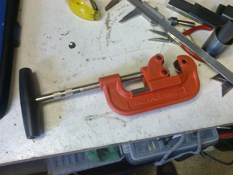

Olis pitänyt ostaa tällainen jo aikaa sitten eli putkileikkuri motonetistä:
Jos tarvii joku putki leikata suoraan niin helpottaa hommaa. 32mm max menee ohjeen mukaan. Vielä kun riittäis emäputken katkaisuun..

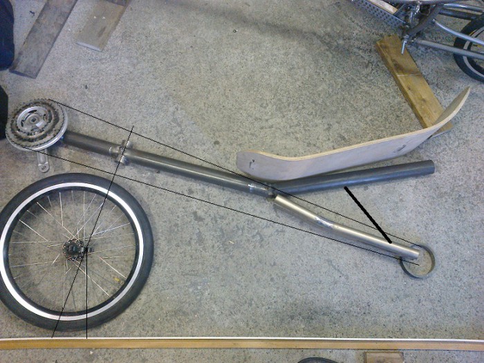

Pyörän kanssa pientä takapakkia, joudun ainakin paluupuolen rissan laittamaan, ketju osuu etuhaarukkaan ja vaikkei osuiskaan niin kääntäessä renkaaseen. Vetopuolella oon kahden vaiheilla rupeanko vääntelemään runkoa vai laitanko vaan suosiolla rissan..
Re: Sprinttipyörä
Eikö nuo molemmat ketjuongelmat katoa taittamalla keulapuomia hiukan ylöspäin? Ja ei kai suuri kääntöympyrä sprinttipyörässä ole iso ongelma :? Käyttöpyörää tästä ei taida olla tarkoituskaan tehdä.
Re: Sprinttipyörä
Isompi eturatas. Tulis samalla lisää nopeutta.

Re: Sprinttipyörä
Mikä sinut sai kääntämään takahaarukan haaran mutkat toisin päin. Näin siinä käy, kun ei noudata suunnitelmaa. Nyt ei ketju mahdu. :wink:
Ei katoa, ottaa haarukkaan leveyssuunnassa. Jos paluuohjurin haluais välttää pitäis nostaa vähintään 5cm. 3cm olis varaa laskea ettei ota eturenkaaseen - vetopuolen sais suoraksi ja kammet alemmas
Näyttäis kuitenkin vetopuoli mahtuvan nytkin, tai ehkä jonkun liukuohjurinkin voisi laittaa kun on niin loiva taitos.
Itseasiassa pienemmällä eturattaalla ongelma ainakin vetopuolelta häviäis, pitää kattoa sitten kun saa ekat tyypit otettua onko välitys oikea..
Rakentaessa tulee kaikenlaisia hyvii ideoita jotka ei toimi käytännössä :oops: Joku ongelma siinä alkuperäisessä suunnitelmassakin oli, en vaan enää muista mikä..

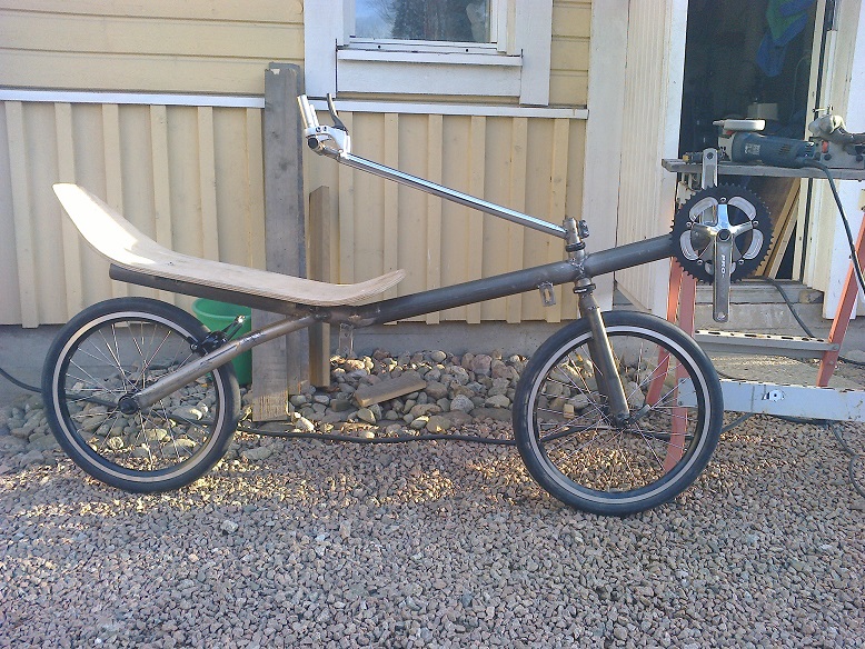

Ohjaustanko suunnilleen valmis. Näyttääpä kuvassa olevan korkealla :shock: joku 5cm vatsasta irti ajoasennossa. Noista kahvojen välistä näkee eteen odotettua paremmin :)
Tein myös ketjupyörille paikat, käytti niitä tai ei. Pitääny kattoa..

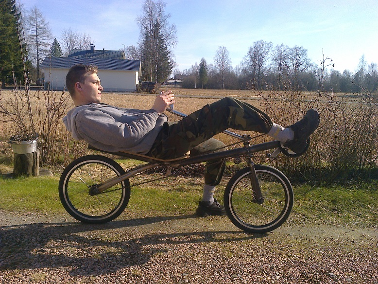

Ei tule olemaan helppoa ajamine tuolla heilurilla ja noin loivalla nojakulmalla...
Joo ei ole. Tänään otin ekat tyypit. Hauskuus on siinä että tangolla ei ole kovin paljon liikkumavaraa reisien välissä joten liikkeellelähtö on aika mielenkiintoosta. Yksivaihteisuus ei ainakaan helpota asiaa. :D Etäohjaus olis kova jos keksis miten sen rakentais tuohon. Pitää vielä tarkistaa onko vanteet linjas, tuntuu vähän hakevan oikealle.
Ilman jarruja ei kehdannut hirveästi vauhtia kelata mutta ihan hyvin tuntui halkovan ilmaa :D Nojakulma ei tunnu niin pahalta kuin aluksi. Penkissä liukuu tosin helposti taaksepäin, pitää ne stopparit rakentaa. Ja kuten kuvasta ja tuskallisesta ilmeestä näkyy, jonkunlainen niskatuki olis kans kova :mrgreen:
Paino 12.8kg eli 13-13.5kg tulee olemaan valmiina.
