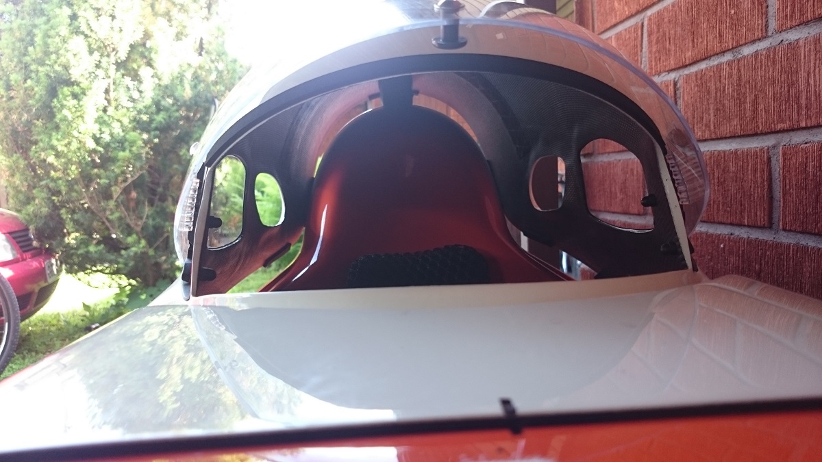

Eilen ajoin kopan kanssa. Virittelin vähän uusia asioita, jotta saisi vähän enemmän tuuletusta koppaan.
Kuumahan siellä on, vaikka tekisi mitä. :( .
Huuretta ei ainakaan eilen tullut tuulilasiin ja kopan kattokin pysyi kuivana.Lattialla kylläkin kosteutta esiintyi.
Tuulilasia raottaessa läpiveto jonkin verran parempi,takapalan korotuksen vuoksi.
Nokialle täytyy ilmoittautua, kaikille matkoille.Pitkälle matkalle on se nyt se 6h tai 12h ajo, täytyy kyllä miettiä ottaako koppaa ensinkään käyttöön.
Etenkin helteellä hikoilu kopan sisällä on niin runsasta, että kerkiikö sitä juoda samaa tahtia :D ( lämpöuupumus ) ja hyöty tuulilasiin verrattuna on aika minimaalinen jos ei pääse sinne 50 - 60 km/h nopeuksiin.

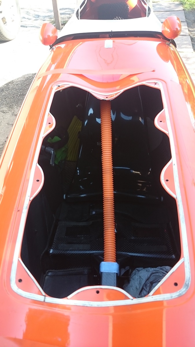

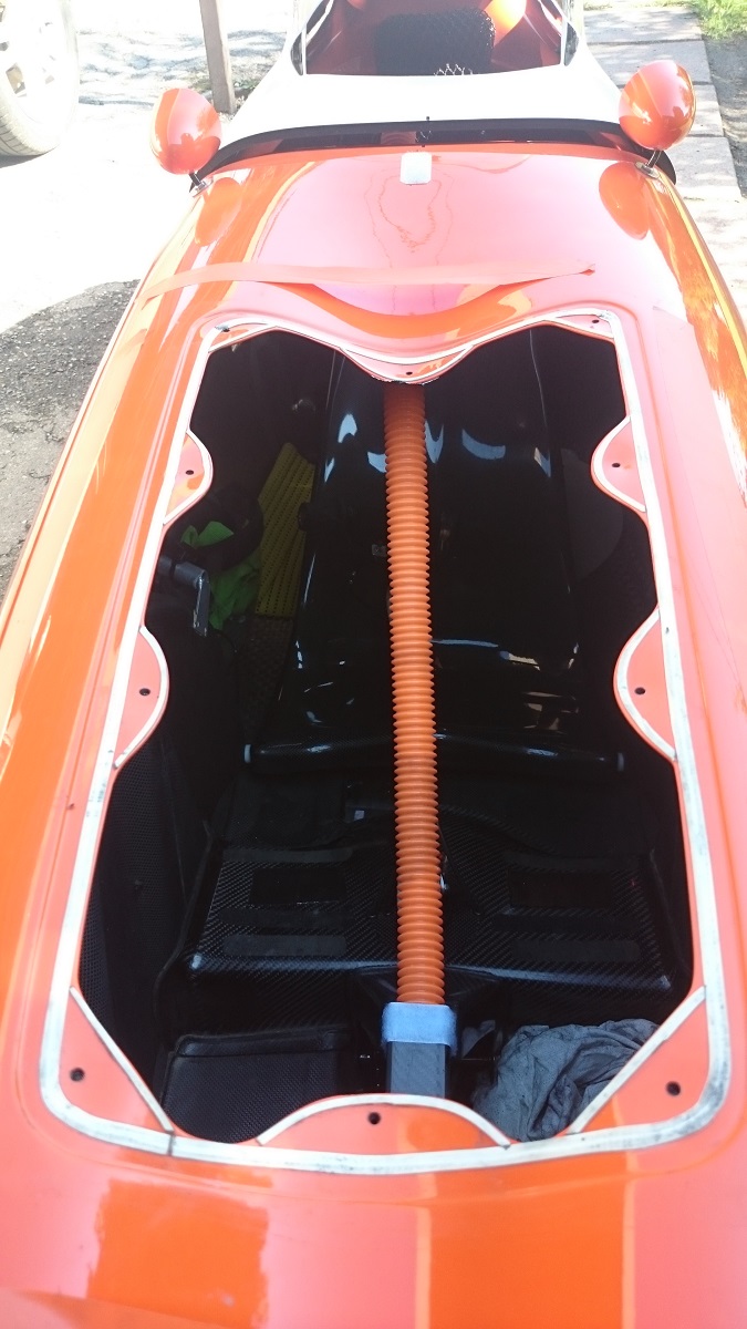

Taakse yläkuomun päälle tarranauhalla kiinnietty telttapatja palaset, läpivetoa koppaan

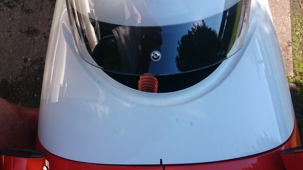

Letkunpää tuulilasiin estämään huurtumista, samalla voi kuski ottaa letkusta ylimääräistä happea, kun alkaa"kone" hyytymaään.
