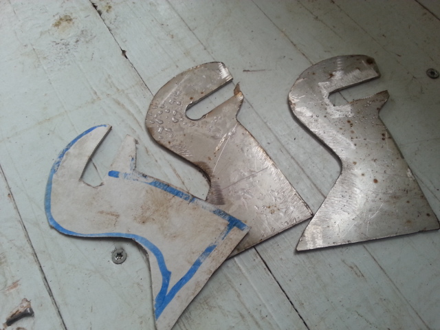

Taidan palata ruotuun ja "tehtaan" tämän kevään malliin. Etuhaarukaksi kapee ja hento - ei hinkkaa reiteen. Helppo tehdä ja kevyt rakenne.

Re: Kaupunki-MBB sarjaan 2*559
Takarunko muodossaan.
Miksi puristin takahaarukassa?
Viestit: 17946
Levis hitsatessa - puristin kasaan et mahtu pulttien väliin. Aattelin jos se vähitellen puristus ja jäiskin oikeeseen mittaan tai lähelle.

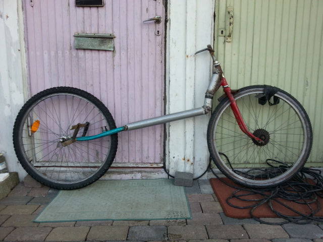

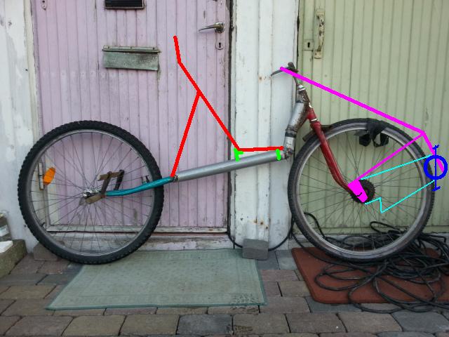

Versio x.JPG (65.54 KiB) Katsottu 3400 kertaa
Pyörä näyttää noilla penkinmitoilla turhan pitkältä - miten lie todellisuudessa, tarvii haarukoida penkillä. Pidensin vähän akseliväliä kun aattelin ett helpompi ajaa, ei haukuttas kiikkeräks. No mahtuuhan siihen kapsäkkejä ja muuta roipetta mukaan enempi :mrgreen:

Etudropparit ja pahvimalli.
Viestit: 14346
Nyt on ketjun asento niin poikittain rankaputken asentoon nähden, että pitää olla tarkkana, ettei tule liian pitkä tukiväli ketjuhaarukasta kampikeskiöön. Ketjuvoima voi pienellä eturattaalla vastata 200, jopa 300 kilon painoa. Minkä mittaista ruotoputkea olet ajatellut. Jos alle 40 millistä, niin pitää "ohjekirjaan" kirjoittaa, ettei edessä ja takana saa käyttää pieniä rattaita yhtaikaisesti, sillä tämä yhdistelmä maksimoi ketjuvoiman. :|
Huomaan kyllä, mitä olet ajatellut. Kampikeskiön saa aluksi alas, kunnes Anni tottuu nojapyöräilyyn, jonka jälkeen keskiön voi siirtää ylemmäs ja ongelma poistuu. :wink:
Viestit: 17946
Voi olla ett kokeilen tehdä suoralla yhdysputkella kuitenkin ensin.
