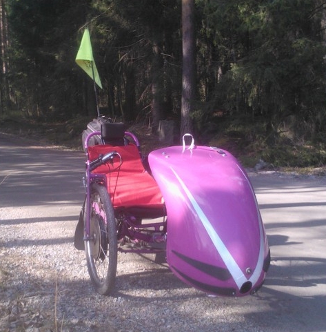

Syksyllä ostamaani etukatetta olen sekä pitänyt paikallaan että ajellut ilman sitä. Nyt vappu- ja pyöräparaatia varten asensin sen taas paikalleen. Asennuksessa oltava tarkkana, että kenkien ulkoreunat eivät ota kiinni katteeseen. Sivusuunnassa on oltava säätövaraa. Mielestäni kate saisi olla hiukan leveämpi. Jos ajajalla on hiukankin leveämmät kengät, ottaa ne kiinni katteeseen. Varastoitaessa kate helposti naarmuuntuu sivuiltaan. Sen vuoksi olen liimannut 5 mm: vaahtokumipuskurit katteen ulkosivuille.
Kun olin ajellut muutaman kuukauden ilman katetta ja nyt sitten katteella, huomasin aikamoisen eron ilmanvastuksen suhteen. Meno oli selvästi nopeampaa. Katteella on siis positiivista vaikutusta ilmanvastukseen.
Tänään vappuna oli Jyvässeudulla huikean hieno ilma ja ajelin 28 km lenkin. Iltapäivällä oli taas perinteinen vanhojen autojen paraati. Ajelin siinä osan matkaa mukana tosin vastavirtaan. Sain hyvät taputukset katsojajoukoilta. 8)
SH26 1.5.2016.jpg (173.19 KiB) Katsottu 4553 kertaa
