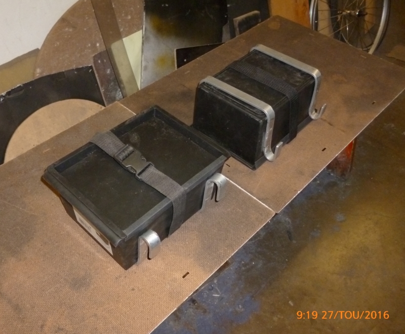

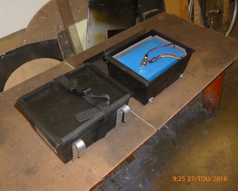

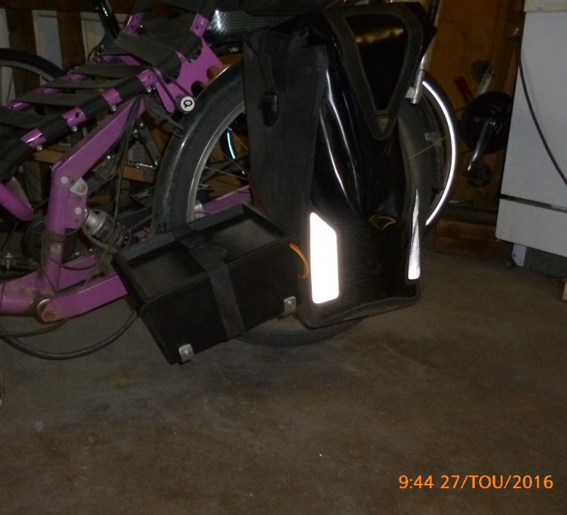

Laitoin Ohlssonin laatikoista tällaiset akkulaukut SH26:een.
