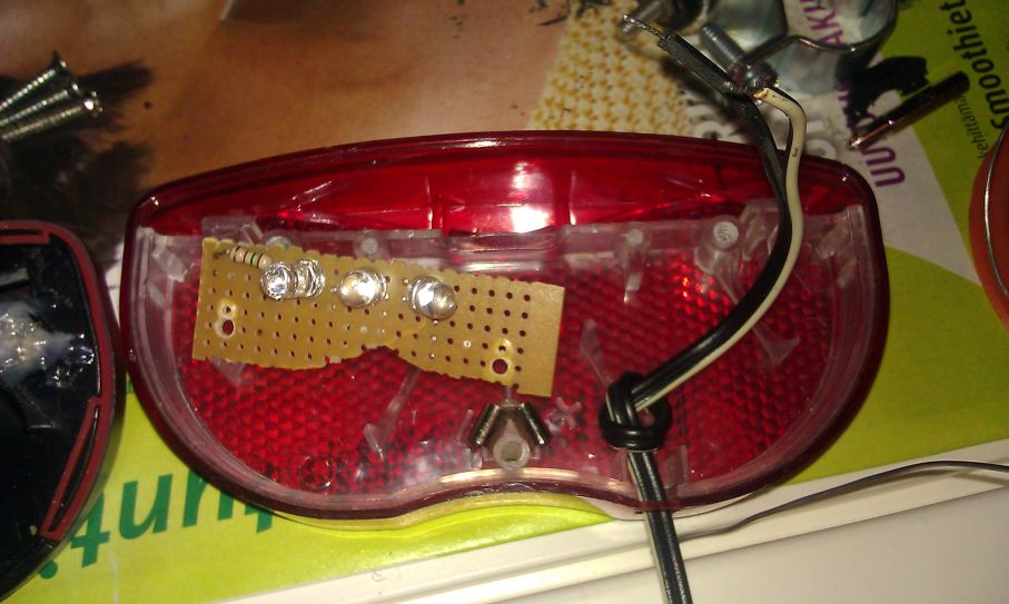

(Periaatteessa jatkoa keskusteluun terppa:n kanssa Mangon vakiotakavaloista. Ilmaisin mielipiteeni 5mm ledivalon riittämättömyydestä.)... Nykyautojen valot näkyvät aika hyvin myös päivällä. Ainakin sen verran, että voi päätellä, onko se parkissa vai liikkeessä. Etenkin nämä "lediputki"-valot, jossa valo on suunnattu muoviputkeen. Lähinnä (ystävällismielisesti) sohaisin kepillä, kun joskus pimeä saattaa yllättää. :) Tuollaiset vertailun irtovalot ovat minustakin huonoin vaihtoehto varkaiden varalle. Kaikki pitäisi pultata kiinni koriin. Siksi ihmettelenkin, miksi kinnerivalmistaja ei tee kunnollisia (tarpeeksi kirkkaita ja pinta-alaltaan isoja) valoja näihin jo valmiiksi kiinteänä. Ehkä siksi, että ne painaa ja maksaa ja myyvät ilmankin.
Tässä kuvassa on 3kpl 5mm superkirkasta lediä 10 mA (yhteensä siis 30 mA) virralla ilman lisälinssiä. Eli valokeila on 180 astetta. (Samoja mitä sinullakin terppa on laatikossasi ;))

Onko tää siun ite rakentama valo? Voisko siitä saada yksinkertaselle teko ohjeen ja mitä, mistä saa tarvikkeet - jos se yksinkertaselle on mahollista neuvoa?
Viestit: 5785
Re: Kinneriin lisävaloja?
Valojen kuori on kaupallinen, mutta siitä olen sisuskalut rassannut ulos. Sitten sisään vähän laitettu verokorttia, ja kolvattu vastus ja ledit kiinni (3 sarjaan 150 ohmin vastuksella 7,4-8,4V jännitteelle). Pelkän takavalon tekeminen ei ole kovinkaan iso projekti. Tarkemmin muistellen valokeila taitaa olla enemmänkin noin 3x45 astetta, koska tuon ledin kiila ei ollut 180 astetta.
Lisätty: Minun mielestä ei kannata itse ruveta tekemään takavaloa kuin kahdesta syystä: valot halutaan liittää kaikki yhden akun perään tai/ja niihin tehdään kontrollerilla jotain omaa ja erikoista älyä. btw, Openbike on mielekiintoinen projekti, joka yrittää luoda rajapinnan laitevalmistajille ja päästä mm. monen virtalähteen ongelmasta eroon.

Oma harrastelijaenergia ei riittänyt ledien tinailuun... sähköhommat ei tunnu olevan lempihommia :(
