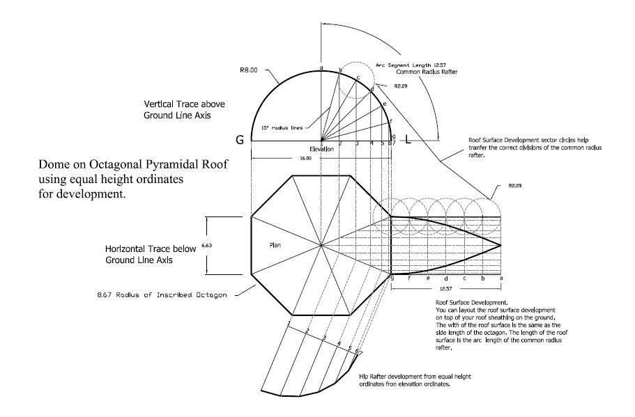

Tuon hakusi tuloksissahan on ihan hemmetin hyvä kuva! Pelkästään sen avulla tekee ihan ihmeellisen hienon muodon levypaloista kinnerin keulaan - kuvassa on annettu mittojen suhteet. Käsittäisin, että "radius" on "pohjaympyrän" säde.
Tuollainen tylppä pyöreä muoto nokassa on aerodynaamisesti toimivampi kuin terävä piikkimäinen - tai ainakin näin minua on opastettu.

Tuohan lähentelee vesipisaran kärjen muotoa, mikä pitäisi olla aerodynaamisesti aika lailla optimi.
Terävämpi kärki olisi vaan paremmin silmään sopiva, mutta ei tuo tylpempikään ole pois suljettu vaihtoehto.

Siinähän kuvassa on mumeeriset arvot mitkä antaa kaniisti kaareutuvan muodon kärjelle. Mikäli haluat muodosta terävämmän, kasvatat vain k/(a,b,c) suhdetta. Naulat sabluuna ko kohtiin ja taivutat teräsviivaimen känauloja päin, niiin häipyy loppukin kulmikkuus muodosta.
Itte varmaan tekisin kartongista 1/2 mittakaavassa pari harjoituslevitystä, joiden perusteella voi skaalata takuulla onnistuvan lopputuloksen..

Onko tuo tosiaan niin helppoa, että kertoo vaan suhdeluvut jollain mieleisellä kertoimella?
Teräsviivaimella interpolointia suunnittelin itsekin.
Kartonkimalli on hyvä idea!

Entä jos jakaa 2,56 vakion kahdella, niin saanko 16 palasta supistettua 8 palaseen?

Ei mene ihan lineaarisesti toi 8/16 kulmion muutos, koska mitä enemmän kappaleessa on kulmia, sitä enemmän pinta oikaisee kehäpituutta. Vrt ympyrän kehäpituutta ympyrän sisään mahtuvan kolmion sivujen pituuteen. Kolmion kehäpituus on huomattavasti pienempi.
K lienee kasikumiolla 2xsin22.5xr , missä r on levyn reunan etäisyys keskipisteestä. Mut käytännössä onnistuu kun piirrät haluamasi poikkileikkauksen ja mittaat siitä.

Jos piirrät mittakaavassa haluamasi keulamuodon sivuprofiilin esim ruutu- tai millimetripaperille, voit profiilin etäisyydestä keskipisteeseen laskea k;n haluamallasi tiheydellä .
Mut toi sun postaama levitysohjehan kyl kertoo kaiken tarvittavan. Siinä esitettyä levitystekniikkaa on mahdollista soveltaa muihinkin kupumuotoihin, kuin puhtaaseen palloon. Ylin kuva kuvaa tässätapauksessa keulan sivuprofiilia ja voit hahmotella itsellesi siihen haluamasi muodon. Kun muoto on selvillä jaat pinnan harpilla tasaväleihin(esim: a-g) ja seuraat ohjetta..
Käytännössä mitä terävämmän muodon haluat sitä pitemmäksi levitys a-g venyy.
