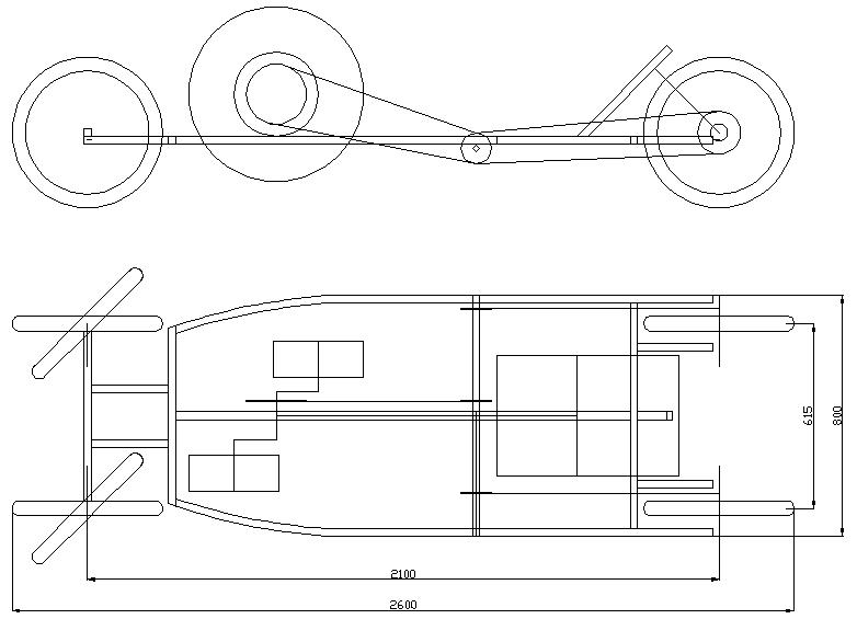

Kuva tämän päivän mietteistä rungon osalta.

Tuommonen kuvan kokoinen nelipyörä ohjattu, eikös se kääntys pienessä tilassa? Jorin idea: etupyörät kääntyy vaan vähän ja jyrkässä mutkassa takapyörät tulee mukaan. Etuveto mbb tyyliin. Nyt se on suunniteltu;) Sori tuli vähän monimutkanen/tuskanen tehdä mutt siehän oot insinööri;)
Kannatan tätä ajatusta. Ehkä pyörät voisi kääntyä yhtä paljon, niin olisi kaksiraiteinen myös kaarteessa. Etuveto nyt ilman muuta, kiertyväketjuisena ehkä helpoin toteuttaa. Tein joskus siitä mallikuvan, pitää vaan lisätä kääntyvät takapyörät:
En lähtis tekemään nelipyöräohjausta. Liian työläs tehdä itelle, mielenkiinto lopahtaa ja projekti jää kesken. Jollekin muulle voisin tilaustyönä tehdä :D
Tuota Jarcon mallia oon monta kertaa käynyt katsomassa sillä silmällä ja rakenne kiinnostaisi kyllä.
Muutama huomio:
-kuinka hentoisesta putkesta tuon voi tehdä, ettei paina liikaa? Kaksi zox 20:stä rinnan ja yhdysputket väliin niin ollaan 28kg:ssa ilman katetta?
-etumainen yhdysputki on puolessavälissä runkoa, notkuuko runko kampipuomin päästä sivuttain?
-kyytiin könyäminen on melkoista akrobatiaa
-kampiakseli-lukkopoljin problematiikka.
Rungo(i)sta voisi jättää alamutkan pois, koska olisi helpompi kiivetä kyytiin kun olis ylempänä käsille tukea - kuten kinnereissä kulkuaukon reunasta. Tällöin runko olisi tehtävissä suorakulmion muotoon, vrt. kaksiraiteinen kolmipyörä, eli kiertäisi poljinkammen. Varmaankin putkikoot tuon kaksiraiteisen luokkaa. Normi etuhaarukat joka pyörään, ei olisi liian vaikea tehdä? Jos tekeleen vielä kattaa, jää rumat rakenteet piiloon...

Jarcon ideasta kiertyväketjuisen suunnitelma. Miltä vaikuttaa?
Penkki on tarkoitus roikkua remmillä runkoputkista, vaikka jäi piirtämättä kuvaan.

Kiertyväketjuisen etuhaarukka asettaa ikävästi rajoitteita kopan yläreunan muotoilulle, eikä kyytiin nouseminen ole helppoa huonojalkaiselle :(
Viestit: 17868
Re: Räntäpäivän kinneri
Helpottasko kyytiin nousua jos runko tekis kuitenkin mutkan eturenkaan takapuolella alas ja penkin muotojen mukaan takana ylös? Runkoputki olis myös penkin tukiputki?
Viestit: 2058
Helpottaisi se varmaan. Riittääkö että olisi vain toisella puolella? Katteen ja rungon teko vähän vaikeutuu. Itse laittaisin vain istuimen korkeammalle, 40 -50 senttiin, 4-pyöräinen ei ole kaatumisherkkä. Se helpottaisi jo aika paljon kyytiin pääsemistä.
Pyörät ei mahdu kääntymään noin paljon. Takapyörät vaan myös ohjaamaan :mrgreen: sitten pyöränaukotkin voisi hyvin kattaa kuten Questissa. Samalla myös oikean puolen ketjuvälitys katteen sisään.

Ei sitä penkkiä viitti nuin korkealle laittaa, katteesta tulee muuten älyttömän korkea tai korkealle.
Miksei pyörät mahdu kääntymään nuin paljon? :shock:

Eikös räntä- tai lumipäivän varalle olisi hyvä olla reilumpi maavara?
Kiertyväketjuiselle 45 asteen kulma tuntuu suurelta, joskaan ei ole faktaa tähän hätään. Kyllä tuota suurinta kulmaa mittailin Jivestä mutta ei muista ei.

Eikös nuo ota jo jalkaan kiinni jos noin paljon kääntyvät? Tarviiko noin paljon ees kääntyä?
