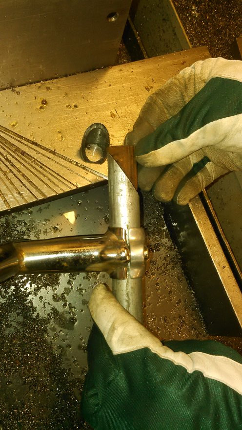

Tänään tehtiin klemmareita ja muita heloja. Kiilastemmi tehtiin tuumaisesta putkesta sahaamalla alapää vinosti poikki. Sahaan ei saanut vinompaa kulmaa kuin 45 astetta. Siksi piti käyttää stemmiä apukiinnityksenä, jotta saimme aikaan 35 asteen kulman, jollainen siis kiilastemmissä on.
Toiseen päähän laitettiin holkinpätkä parilla ulkoputken kylkeen porattuihin reikiin hitsatuilla tulppahitseillä putken sisälle. Tuo on siis holkki , jonka yläpintaan kiilaa kiristävän pultin kanta tukeutuu. Holkki on 10 mm putken sisällä, jotta yhdysputki ei paina pultinkantaa, vaan istuu tukevasti putken istutuksessa. Pultti tehtiin M8 kierretangosta, jonka päähän hitsattiin mutteri.

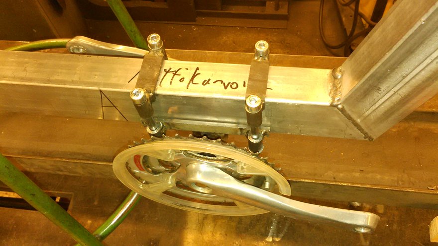

Kampikelkan vastakappaleeksi tehtiin kaksi henkselilä samoista tarpeista.
Tuli varsin napakka rakenne.
