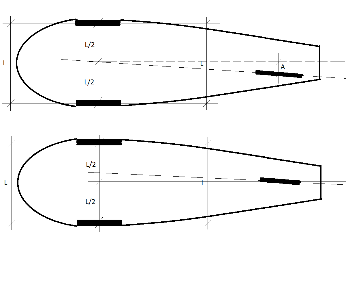

Into piukassa näpyttelin äsken pitkän sepustuksen ohjauskulmien säätämisestä ja kaiken maaliman Ackermanneista, mut kännykkä meinas et teksti on julkaisukelvotonta ja vippas sen pittiavaruuteen=\
Lyhyestä sit virsi kaunis: takarengas osoittamaan eturenkaiden keskelle.
Niin siis meneekö tosiaan tuon lyhyen virren mukaan jos ajattelee vaikka tällaista tilannetta ettei takakiekko olisikaan pyörän keskilinjalla, eli mitta A ei olekaan nolla? Tuo toinen tilanne on siis se hankala todettava, sillä ainahan etukiekot saa samaan linjaan takakiekon kanssa kääntämällä.
