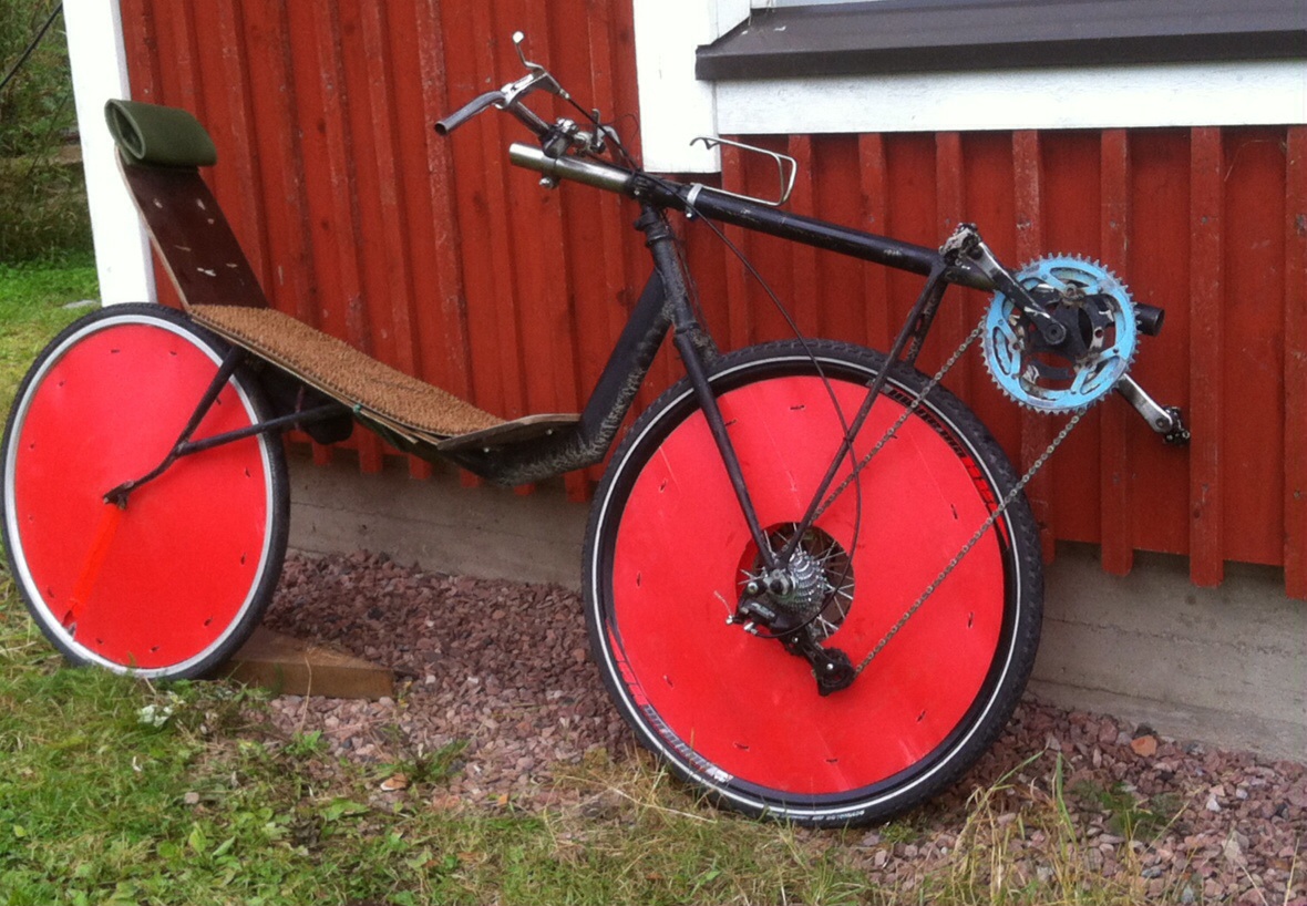

Joops, lapsihan on silloin terve kun se leikkii, eiks ni?
Tänään oli sateista niin jouti hetken askartelemaan.
Jokunen aika sitten dyykkasin kivan läjän coroplastia, mitä ikinä Liekkin suomeksi. Jotain Muovikennolevyä kuitenkin mistä on kiva askarella mitä mieleen juolahtaa ja tänään askarreltiin sit levytykset renkaisiin.
Levyt on pienillä nippusiteillä vetty toisiinsa joka neljännen pinnan kohdalta. Eturenkaan kiekkoja ei tarvinnut edes halkaista ison kekireiän vuoksi.
Metriäkään en ole vielä ajanu, mut näyttää sade jo lakanneen ja on sopivan puuskainen tuuli lähteä testaamaan, et vieläkö toi pysyy hanskassa..

Mutta aiheeseen. Eka lenkki tuli käytyä ja täytyy sanoa että olen positiivisesti yllättynyt mokomiin virityksiin. Olivat täysin äänettömät, vaikka ennakkoluulo oli et tommoset vaan kumisee ja rämisee korvat hajalle hyödyn ollessa marginaalinen. Varmaan ovatten sopivan pehmosta tavaraa ja eivät siten rämise. Minkähän laista mekkalaa vastaavat kuidusta tehdyt levyvanteet pitää?
Ja se hyöty.. Eilen tuli ajettua pitkä "kovavauhtinen" lenkki ja tänään oli tarkoitus vaan käydä pyörittelemässä. Eihän sitä sit malttanut uudenkarheilla virityksillä mitään himmailla, vaan tuli nautittua huomattavasti kevyemmästä kulkemisesta. Mitään tarkkaa mittausdataa mulla ei ole heittää, mut pelkkään nopeusmittarin tietoon nojaten tuntui tänään kulkevan kovempaa kuin eilen, matalammalla sykkeellä(mutu)! Pitkästä aikaa tommonen kolmenkympin keskari ylittyy keposesti. Eka kertaa tällä vehkeellä. Hieman hätäistä tietysti yhden lenkuran perusteella tällaista raporttia on sepustaa, voihan olla et mulla oli vaan tänään "päivän kunto" kohdillaan.
Valitettavasti puuskainen tuuli kerkesi laantua ennenkuin pääsin baanalle, niin tuulen vaikutuksesta ohjaukseen en osaa vielä sanoa mitään. Tuli jotenkin sellainen olo kovaa ajaessa et eturengas menee kuin sirkkelin terä halkaistaan ilmaa. Eli keula pyrki pitämään tietyn suunnan, eikä vatkannut tuttuun tapaan puolelta toiselle polkemisen tahtiin.
Paluuta entiseen ei ole näköpiirissä!

Hyvä että toimii.
Viime vuonna nokialla oli molemmat vanteet levytetty ja pari kertaa meinas pyörä lähtee lapasesta puuskan osuessa kohdalle.
Tuli parin metrin sivuvippaus.
Re: Härski hyppää korkealle
Juu ottaisin pintakaasulla ekat tuulisen sään ajot, kun tuuli nappaa helposti. Kannattaisiko lisätä Ängesevä turvallisuuden vuoksi? Hullut propsit nippusidekiinnityksestä! Saatan pölliä käyttöön tuollaisen hehe. Mitä raati sanoo pinnojen vääntymis/löystymisriskistä, paljonko levyt aiheuttavat nykimistä pinnoihin esimerksi kuoppaan kovaa ajettaessa? Pitäisikö lisätä siteitä tai kiinnittää kiekkoon vaikka teipillä. Kiekkokinnitystä mietin tuulen levyn ja vanteen väliin vääntämään pääsyn estämiseksi.

vaaka kirjoitti:Mitä raati sanoo pinnojen vääntymis/löystymisriskistä, paljonko levyt aiheuttavat nykimistä pinnoihin esimerksi kuoppaan kovaa ajettaessa
Sanoisin että virityksen vaikutus pinnoihin/vanteelle on mitätön.

NikoK kirjoitti:vaaka kirjoitti:Mitä raati sanoo pinnojen vääntymis/löystymisriskistä, paljonko levyt aiheuttavat nykimistä pinnoihin esimerksi kuoppaan kovaa ajettaessa
Silloin sitä uskaltaa kokeilla kiekon keston puolesta itsekin joskus varmaan. Tiedä mitä hullutuksia tulee mieleen tehdä talvikaudella.

No nyt se sohlo porsi! ![]()
Hetken aikaa kuulunu hassua narinaa ja arvellu narinan johtuvan huonosta keskiölaakerista. Mut ei ei se voinu olla keskiö, kun pyörä narisi seinäävasten töniessä.
No stemmihän se siellä rutisi vanhuuttaan.
Elikkäs tästä voidaan todeta ettei normi(?)kokoinen stemmi kestä vähänkään reippaampaa käyttöä. Eikös toi vastaava kohta ole jossai maastopyörissä tms vähän jytympää tekoa? Toi tais olla himan päälle parikytä milliä jalkaisijaltaan ja kesti meiläisen käsittelyssä arviolta 6000 km.
Laita umpitangon pätkä sisälle vahvikkeeksi?

Vilijami kirjoitti:Laita umpitangon pätkä sisälle vahvikkeeksi?
ei jaksa säätää. täytyy päästä ajamaa silloin kun intoa piisaa ja viimeaikoina on piisannut! Autoparka seisoo kateellisena parkissa. ![]()
Itseasiassa toi oli korjattu TIG-llä jo ennen edellisen viestin lähettämistä. Saapas näkee kuinka pitkään uusii vaivan. Jännä ilmiö sinällään, kun nasahti keskeltä putkea, eikä klemmarin tahi sauman vierestä. Em oireet viittais vääntöväsytykseen, mut katkeamismuoto taas ei..
Löytyyköhän foorumin rasitusvauriospezialisteilta syvällisempää analyysia? enivei, väsytysmurtuma, eli liikaa liian suria jännitysvaihteluita. tars varmaa opetella pyörittämään-- ![]()
