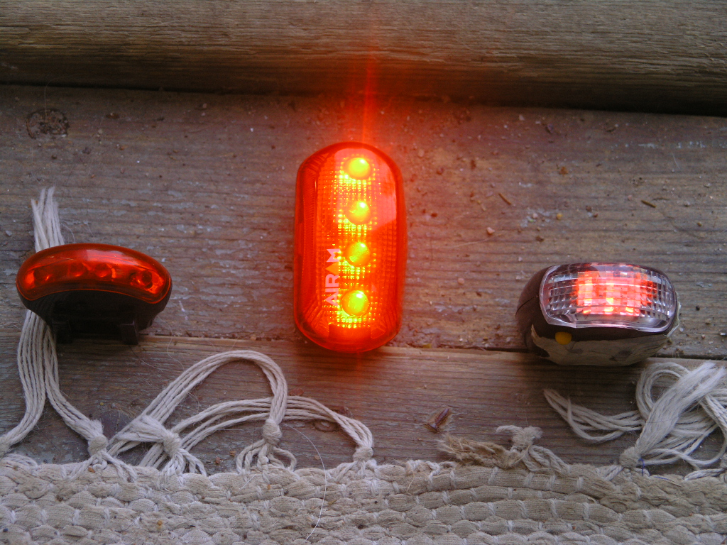

Lowridessä ajellessa Ängeslevän Tapsan perässä, huomasin kuinka kätevä tuommonen varotus vilkku on nojakin selkänojassa. Näkyi kauas ja ehkä autoilijatkin kunnioittivat toisella tapaa. Lisäksi huomasin että kannattaa käyttää myös valoisaan aikaan. Joskus ollut ittellä jota oon käyttänyt lähinnä hämärän tai pimeän aikaan. Menin siis kauppaan ja ostin sellasen muutamalla eurolla, valitsin semmosen missä luki Airam oli jotenkin luotettavamman olonen vaikka tuskin sitä on suomessa tehty. Siinä on pari vilkkuasentoa ja yks pelkkä punanen , kuitenkin ilmeni sama ongelma kuin aikasemmissa malleissa ett saattaa sammua ajon aikana. Johtuuko tärinästä vai jostain muusta ? Onko joku malli jossa tätä ongelmaa ei ole ?
Airam merkkinen, Vartan paristojen mukana kaupanpäällisiksi saatu on ollut ainoa missä on tuota ongelmaa. Ilmeni että päittäinen tärinä sammuttaa lampun. Ilmeisesti patterin "jousi" on niin löysä ettei jaksa pitää AA-kokoisen pariston kontakstia vaan paristo käy tärinässä hieman irti ja valo sammuu.

Miulla on ollut muutama käytössä, kaikki kyllä halpoja ja kaikissa on ollut samaa ongelmaa. Olen luullut ett se johtuu tuosta katkaisijan tärinästä mutt tuo Jukan selitys on todennäkösempi. Tuo bilteman malli tekee samaa vaikka siinä ei sauvaparistoa olekaan. Aikamoinen valotehon ero noissa on, tosin tuo airam on ihan uusilla pattereilla muista ei tietoo.

Joo nyt kun avasin tuon keskimmäisen eli Airamin, niin paristo lipsahtaa tosi herkästi pois ja kun virta katkeaa lamppu ei syty uudelleen vaikka pariston painaa takasin. Eli pienikin katkos lopettaa palamisen. Pitää rakentaa tuohon viritys.
Petri W
mie väänsin omastani tuota käpälää joka painaa paristoa vasten, sen jälkeen on toiminut ilman ongelmia..

Joo leikkasin sisuskumista pari siivua / paristo josko nyt toimis.
