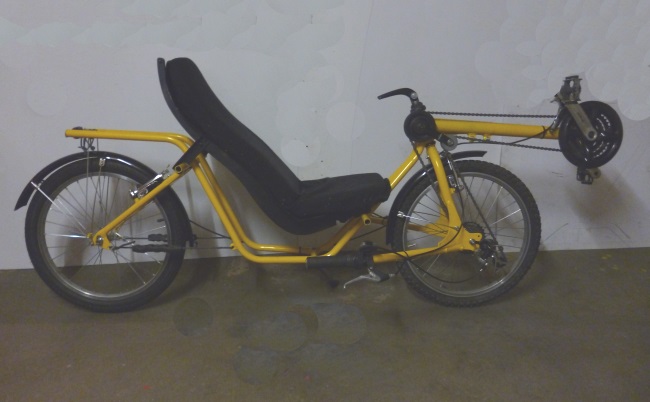

Kyllästyneenä ajoharjotteluihin SH20 kanssa
20012013 SH20.jpg (83.37 KiB) Katsottu 5415 kertaa

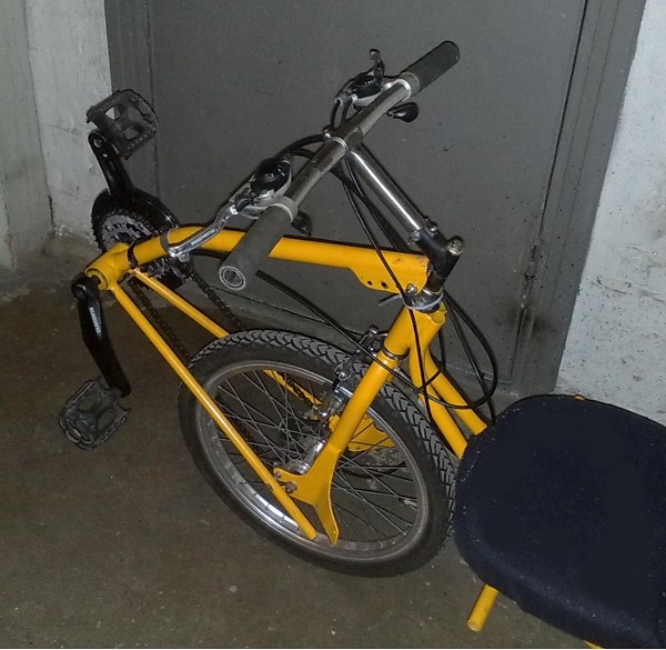

(kun on niin paljon mukavampia nojakkeja olemassa) olen muuttanut sen etuosan tavalliseksi taittopyörillä tapahtuvaksi etuvetoiseksi:

Joko mallailit vetävän ketjun kulkua. Näytää aika hankalalta tuolla haarukalla. :?
Re: SH20
Lähetetty: 14 Loka 2013, 10:08
Kirjoittaja irakas
Joo, totta puhut. Jouduin haarukkaan tekemään ketjua varten loven, ettei ketju ota haarukkaan ketjun ollessa pienimmällä rattaalla.
Paluuketjun rissa on ripustettu vetävän ketjun rissan akseliin hahloilla (vai mitkähän olisivat nimeltään?), jotka on nivelöity keskenään.

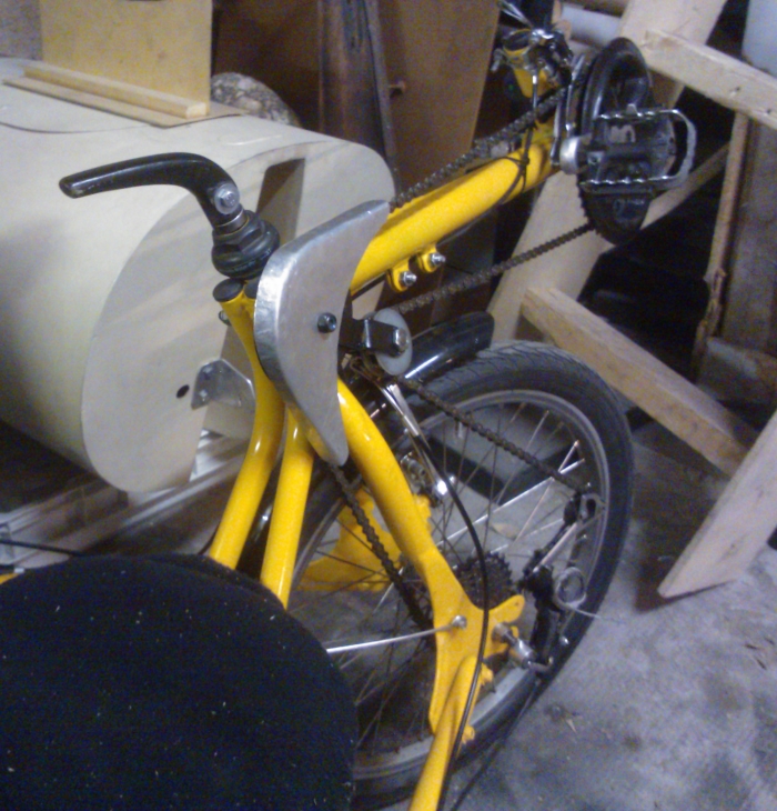

Taputtelin 0,7 mm:n AL-levystä ketjusuojuksen:
SH20 1.5.2014.jpg (423.96 KiB) Katsottu 4680 kertaa

Kirjoittaja PW
Mitenkä sie tuon(kin) teit ?
Re: SH20
Lähetetty: 01 Touko 2014, 20:40
Kirjoittaja irakas
Vasaralla, puupölkyllä ja maltilla. :mrgreen:
Re: SH20
Lähetetty: 01 Touko 2014, 20:50
Kirjoittaja PW
Sie oot taiteilija :mrgreen:
