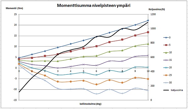

Toivottavasti nyt meni Jorin ajatuksen mukaan. Ja eihän sellaista asiaa olekaan, mistä insinööri ei saisi aikaiseksi excel-kuvaajaa :mrgreen: . Eri asia sitten, onko tuossa totta edes siteeksi.
Aiempiin laskelmiin lisätty siis "kiihtyvyyskomponentti" tuolla ylämäkiajatuksella. Kuvaajassa vaaka-akselilla (ylämäki)kallistus 0-10 astetta, ja momenttisumma nivelpisteen ympäri vasemman laidan pystyakselilla. Oikean laidan pystyakselilla ketjuvoima (kuvaajassa musta viiva).
Kuvaajan eri käyrien nimet 0, 5, 10, 15, 20, 25, 30 kuvaavat ketjun etäisyyttä (millimetreinä) nivelpisteestä ylöspäin. Momentti menee niin päin, että positiivinen nostaa pyörän perää (=kuskia) ja negatiivinen laskee.
Kuvaajan aaltoilu johtuu erikokoisista takarattaista eri kallistuskulmilla: tasaisella (0 astetta) on käytetty 16-hampaista, ja jyrkimmässä kulmassa (10 astetta) 32-hampaista. Loput rattaat on ripoteltu tähän väliin keskimäärin niin, että kutakin ratasta on käytetty kahdella eri kulman arvolla (esim. 32-hampainen kulmilla 9 ja 10 astetta, 28-hampainen kulmilla 7 ja 8 astetta jne). Siitä voi tietenkin jossitella, että onko tämä hihasta ravistus riittävän realistinen tapa valita sopiva vaihde.
Etenemiseen tarvittavassa voimassa on huomioitu vain kallistuksesta tuleva painovoimakomponentti sekä renkaiden vierintävastus. Ilmanvastusta ei ole huomioitu, nopeuden on oletettu olevan pieni. Ketjuvoima on laskettu etenemiseen tarvittavasta voimasta kertomalla se takapyörän ja takarattaan säteiden suhteella.
Kuskin massa on 90 kg ja pyörän 20 kg.
Näillä lähtöarvoilla ja oletuksilla laskettuna pienimmän momenttivaihtelun (=perän niiaamisen/kohoamisen) eri nousukulmilla antaisi ketjun vetäminen n. 15-20 mm takahaarukan nivelpisteen yläpuolelle.
Mitä mieltä Jori? Saitko tolkkua tuosta sepustuksesta?

Hyvä käyrästö muuten, mutta minä olisin silti käyttänyt kallistuskulman sijaan kallistussuhdetta, prosenttia, kuten liikennemerkeissä. Kuvaajasta puuttuu lisäksi asteikko, joka haittaa meidän sivusta seuraavien tilanteen hahmottamista. 10 astetta on jo 17,6% ja 5 astettakin jo 8,7%, joten loppupää on käyrästöstä on aika extremeä, mutta maastonojakille aivan normaalia tietenkin.
Kuvaajaa voit käyttää vertaamalla kahta eri ylämäkeä toisiinsa kuvaten tavallaan polkemisen aikana tapahtuvaa ketjuvoiman, eli kiihtyvyyden, vaihtelua, joka siis sen niiaamisliikkeen lopulta tekee. Ratkaisevaa ei ole painuma sinänsä, vaan sen vaihtelu. Kuten jo huomasit, käytännön minimi pompotukselle pyörii siellä parin kymmenen millin nivelenohitusetäisyyden paikkeilla. Mukavaa, että tämän oikein laskelmalla osoitit.
Tuon momenttisumman voisit vielä muuntaa takahaarukan liikkeeksi jousivakion avulla, niin huomaisit, minkä suuruista tuo liike on todellisuudessa. Voisit vertailun vuoksi laittaa käyrästöön yhden "huonosti suunnitellun" ketjulinjan vaikutuksen, jotta pääsisimme jyvälle kuinka suurista eroista on kyse. Käytä vaikka viittätoista senttiä, kuten esim tässä (kun päällä istutaan).

Meinaat x-akselin asteikkoa? Kyllä se siellä on, muttei valitettavasti kuvaajan alalaidassa, vaan sekavasti y-akselin nollakohdassa.
Muilta osin jatkoa tarvii katsoa illalla, jos vain suinkin kerkiän. Tarvii ottaa tuohon takahaarukan liikkeen arviointiin jonkun kierrejousen jousivakio, kun tähän härveliin tulevan ilmaiskarin joustokäyrästä ja sen progressiivisuudesta ei ole tietoa.

...Tuon momenttisumman voisit vielä muuntaa takahaarukan liikkeeksi jousivakion avulla, niin huomaisit, minkä suuruista tuo liike on todellisuudessa. Voisit vertailun vuoksi laittaa käyrästöön yhden "huonosti suunnitellun" ketjulinjan vaikutuksen, jotta pääsisimme jyvälle kuinka suurista eroista on kyse. Käytä vaikka viittätoista senttiä, kuten esim tässä (kun päällä istutaan).
Kovin pieniä takahaarukan (siis pyörän) liikkeitä antoi laskenta, noissa kaikissa yllä olevissa liike jäi maksimissaan muutamaan millimetriin. "Huonosti suunniteltu" mitoitus (ketju 150 mm nivelpisteen yläpuolella) antoi n. 15 mm. Eli hyvin pieniä lukuja, ei vastaa todellisuutta. Käytännössä voimat/momentit ja niiden vaihtelut ovat suurempia, ja kuskin "hytkyminen" poljennan tahtiin vielä kasvattaa joustoliikettä.
Vois vastatakkin todellisuutta jos kyseessä on vain yksi polkaisu, mutta liike alkaa kertautumaan jos polkeminen tapahtuu jousituksen "ominaisvärähtelytaajuuden" tahtiin eikä iskunvaimennus ole kunnossa.
Vois vastatakin todellisuutta jos kyseessä on vain yksi polkaisu, mutta liike alkaa kertautumaan jos polkeminen tapahtuu jousituksen "ominaisvärähtelytaajuuden" tahtiin eikä iskunvaimennus ole kunnossa.
Juuri näin. Lisäksi pitää muistaa, ettei se paljon vaadi pompotusta, kun jo häiritsee. Ajattele asiaa vaikka kuvitellen istuvasi keinutuolissa, joka keinuttaa kehoasi vaikka vain muutaman millin edes takaisin, tai tietä, jossa on muutaman millin aallokko, niin että heilutustaajuus on kaksi kertaa kadenssi. Kolmenkymmenen kadenssilla tuo on rentouttavaa, kuin keinutuoli, eikä varsin haittaa, mutta esim 60 kadenssilla pompotus on jo kaksi Hertziä ja 90 kolme, joka on juuri se taajuus, jolla takana istuva kuriton kakara keinuttaa selkänojaasi lentokoneessa tai junassa. :x
Mutta hyvä, että tämä on nyt sitten laskettukin. Tiedossahan on ollut, että vähiten pompottavat rakenteet ovat olleet noita vajaan tuuman takahaarukan akselilinjan yläpuolelta menevillä ketjulinjoilla. Riippuen tietenkin pyörän korkeudesta ja haarukan ylimääräisestä pituudesta takakiekon säteeseen nähden ja ennen kaikkea eturattaan koosta. Pieni eturatas, suuri ketjuvoima. Sama polkemisvoimavaihtelu pienimmällä 26 piikkisellä eturattaalla verrattuna isoimpaan 52 piikkiseen kaksinkertaistaa pompotusamplitudin. :roll:

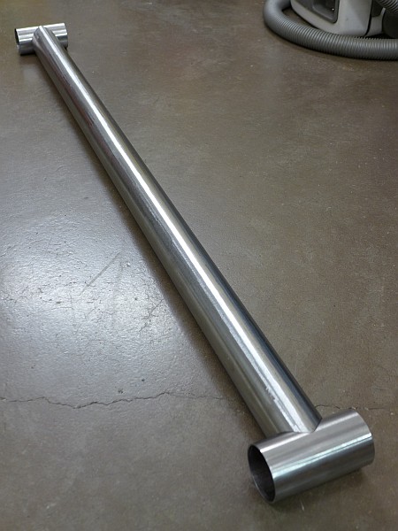

Rakentaminen aloitettu: keskiputki pätkäisty sopivan mittaiseksi ja päihin tehty sovitus keskiöputkelle ja takahaarukan nivelputkelle. Kaikki 50,8x1,5 -putkesta: keskiötä varten teen väliholkit alumiinista, kuten myös takahaarukan laakereille.
Homma jatkuu seuraavaksi kuvan putkien hitsailulla. Tämän jälkeen reiät keskiputkeen emäputkia varten ja lisää hitsailua.

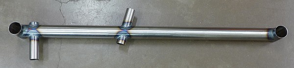

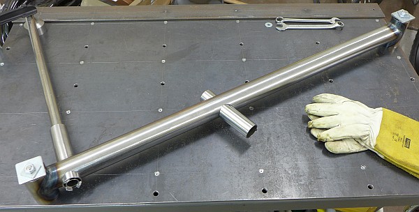

Sunnuntain ohjelmaan kuului yleistä ihmettelyä, sahailua, porailua, hitsailua ja sen sellaista puuhastelua. Lopputulos alla.
Arvelin putkien pulttaamisen hitsauspöytään riittävän pitämään ne riittävän hyvin linjassa, ja suurinpiirtein näin taisi käydäkin. Lopputulos selviää myöhemmin, kun on ohjainlaakerin ja etuhaarukan sekä etäohjauksen asentamisen vuoro.
Kyllä tuo pyöreiden putkien hitsaaminen on noviisille pykälää haastavampaa kuin nelikanttiputkien kanssa puuhaaminen. Kolvia pitäisi sujuvasti kääntään kokoajan sauman edetessä -> vaatii vielä harjoittelua. Onneksi tästä ei ole mitään näyttelyesinettä tulossa.
Etu- ja takapyörien linjaan saamiseksi kannattanee ainakin takahaarukkaan tulevat nivelpisteen kiinnikkeet hitsailla laittamalla kiekot paikalleen ja nelikanttiputket vinkoilla puristamaan vanteiden molemmin puolin. Kuten täällä foorumilla näkee usein tehdyn. No tähän vaiheeseen pääsemiseen kuluu vielä jonkin aikaa, takahaarukkaa varten en ole vielä edes putkia ostanut. Takahaarukan kasaamiseen tarvinnee tehdä jonkinlaiset jigit, että saisi suoruuden edes sinnepäin.
Seuraavaksi aikomuksena on rustailla kiinnityskorvakkeet penkkiä ja iskaria varten tuohon keskiputken päälle. 2 mm:n levystä ajattelin kokeilla, toivottavasti kestää.
