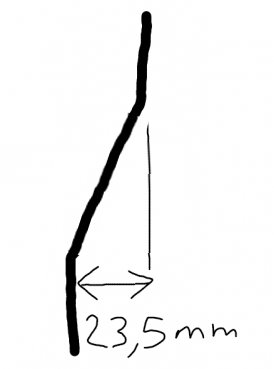

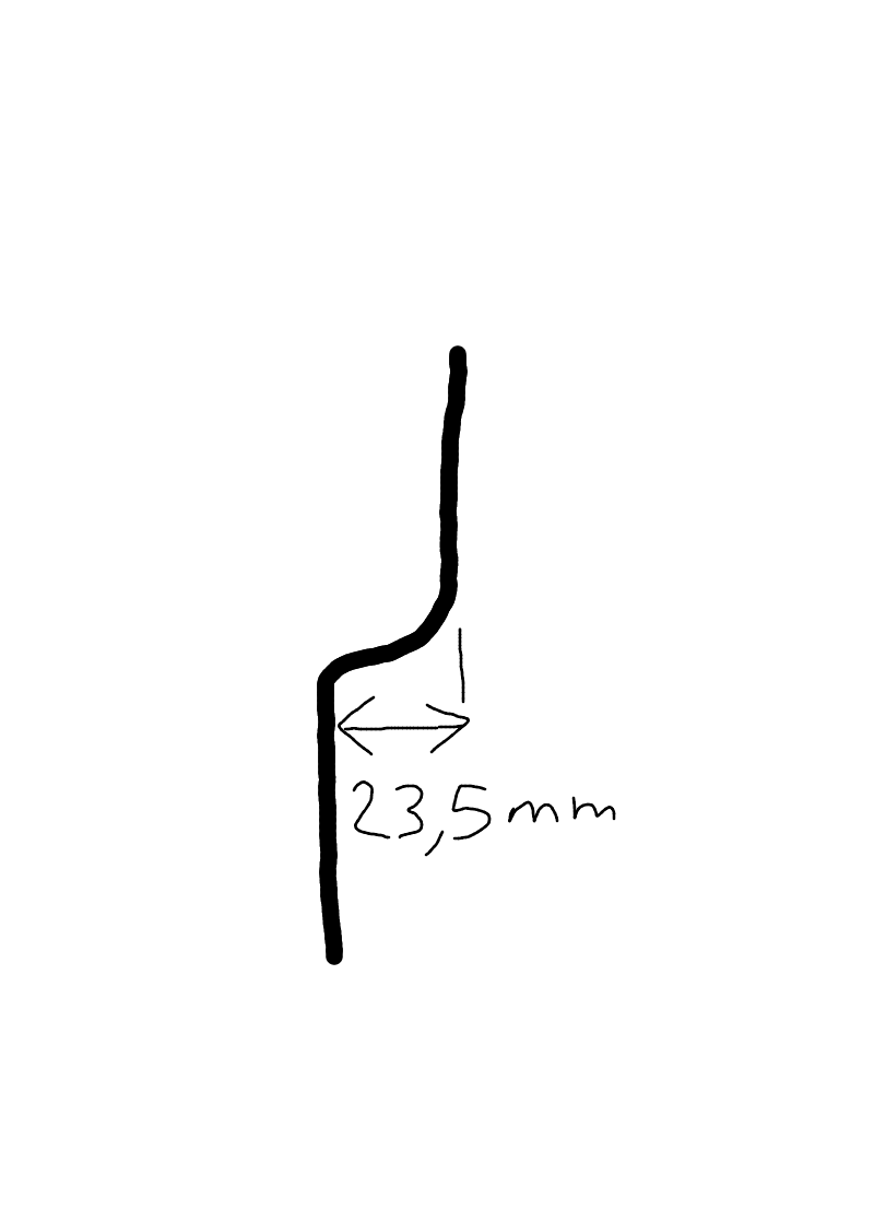

Mikä olis helpoin ja luotettavin tapa tehä tummoset mutkat 3*50mm lattarautaan? nuo pystysuorassa olevat osat on samansuuntasia vaikkei siltä näytäkkään. mutkat pitäs saaha suht lyhyelle matkalle ettei tuu rakea liikaa. Näistä pitäs tulla etuhaarukkaan uuet dropoutit ilman haarukan taivuttelua.

Loveaa rälläkällä, taivuttaa ja hitsaa. Tulee taivutukset just oikeaan kohtaan.
Re: jousitettu cruzbike
Just noin tein omani. Kattelin aikani Cruzbiken kitin palikoita ja sitten rälläköimään...
Tein muistaakseni ensin yhden loven ja taitoksen, sitten mittailin kiekko haarukassa että mihin seuraava pitää tehdä. Kun oli rälläköity ja taivutettu niin mallista mitaten toista tekemään. Ennen hitsausta sovitus kiekon ja haarukan kanssa ja kulmien viimeistely, hitsaus ja sitten vielä tarkistus/oikominen.
Semmonen sopiva yhden illan värkkäysprojekti... Kannattaa sitten kahtella samalla että takavaihtajan korvakon saa asiallisesti kiinni, mulla oli alu-maasturista lainattu vaihtaja korvakkoineen, että tulee ketjun kulkuun nähden pakan suhteen oikeeseen asentoon.
Jukan tapa on tosi tarkka :)
Ei tuossa kuitenkaan puolen millin tarkkuutta tarvi. Osa pyörän rungoista on alunperin tarkoitettukin sekä 130mm että 135mm levyiselle navalle ;)
Jos sulla on asiallinen ruuvipenkki, saa siinä lyömällä taivutuksen haluamaansa kohtaan. Helppoa ja nopeaa.
Viestit: 14357
Tee mahdollisimman loiva zeta, niin on helpompi säätää leveyttä. Tulee myös kevyempi ja lujempi. :)
