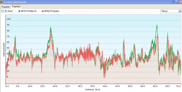

Ja täällä ensimmäiset kokemukset siitä. Tosin ranskaksi. http://velorizontal.bbfr.net/t19130p275 ... -a-4-roues#
Tuosta Googlen englanniksi kääntämä versio: https://translate.google.com/translate? ... t=&act=url

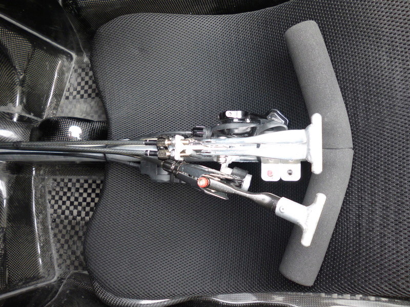

Painoa uudella QV:llä näkyy olevan 34 kg. Siinä on ilmeisesti jarrut joka pyörällä ja ohjaus kahvassa yksi jarruvipu enemmän, kuin on totuttu näkemään Velomobiel.nl:n pyörissä. Tässä ei taida olla etuvaihtajaa ollenkaan?
Nopeusvertailu. QV vs. Milan SL
Vähän jää nopeudessa Milanille, mutta ei paljon.

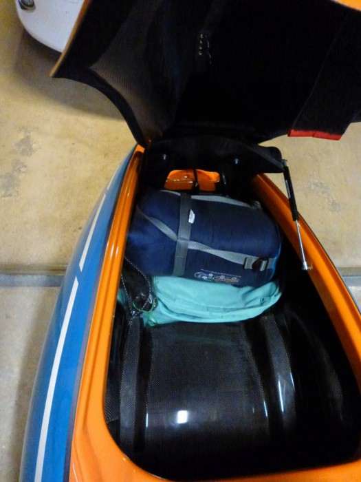

Seuraavalta sivulta löytyi kuvia tavaratilasta ja kuljetuskapasiteetista.
En ihan ymmärtänyt, että saiko se oikeasti nuo kaikki mahtumaan tuonne perälle?
Tavaraa
Tavaraa
Menikö sinne muka nuo kaikki?
Mutta on sielä silti aika paljon näköisesti tavaratilaa.
