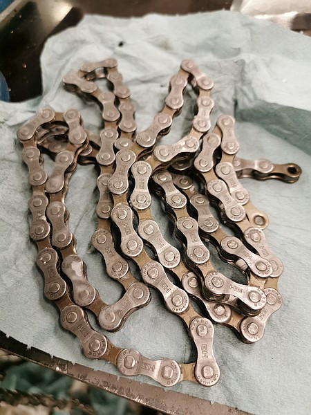

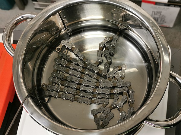

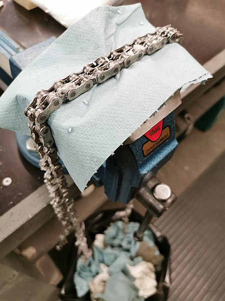

Tuli harrastettua ketjujen keittelyä viikonloppuna.
Parafiinin ja parafiiniöljyn määrässä päädyin 1:1 -seokseen (500g+500g).
Huoneenlämmössä seos tuntui aika pehmeältä, mutta niin ilmeisesti tarkoituskin, mikäli youtube-videoita on uskominen...
Vesihaudekattilalla parafiinin sulattelu hoitui turvallisesti. Netissä jotkut olivat käyttäneet riisikeittimiä -> ei tarvitse erikseen keittolevyä lämmitykseen.
Keittämisen tarkoituksena on saada parafiini ketjun sisälle. Jotta sitä myös jäisi sinne mahdollisimman paljon, niin
1) parafiinin kannattaisi kuulemma antaa jäähtyä liki jähmettymispisteeseen ennen ketjun ottamista pois kattilasta
2) ketju kannattaisi jäähdyttää heti kattilasta pois oton jälkeen
Ensimmäistä ohjetta kokeilin sarjan viimeiseen ketjuun. Jälkimmäistä kokeilin niin, että sujautin ketjun kattilasta suoraan muovipussiin ja vein ulos jäähtymään nollakeliin. Eli ei siis kuuman ketjun roikottamista ja valuttamista. Lopputulos oli sotkuisempi, eli ylimääräiset parafiinit tarvii vielä ropistella pois ketjun päältä jälkikäteen. Tiedä sitten paljonko näillä kikoilla on vaikutusta lopputulokseen...
Jotta saisin hieman käyttökokemuksia jo ennen 1CV:n valmistumista, niin putsailin työmatkapystärin voimansiirron ja parafinoin ketjun. Mielenkiinnolla odotan kauanko kestää, ennenkuin ketju ilmoittelee kaipaavansa uusintakäsittelyä...
