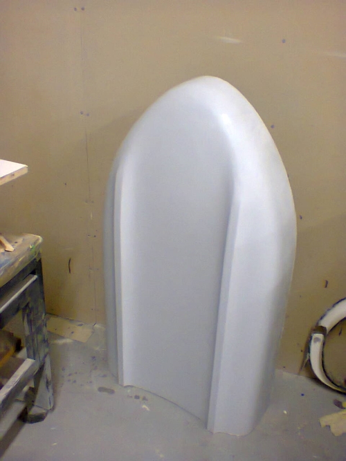

Kansi otettiin eilen muotista irti ja hiukan ehdin valmistella muottia pohjaa varten. Tässä on tullut pähkäiltyä tuon kiekkokoon kanssa ja kysyin jopa korotuspalan tekemisestä. Siinä olisi kyllä ollut kova työ ensinnäkin varmistaa että seinämistä tulee suorat myös korotuspalan osalta. Sitten ohjaajalle tuli mieleen tehdä pohjaan isommat rengaskotelot ja niin että ne jatkuvat osittain kannen alle eli kiekon yläosa peittyy hieman, vähän tähän tapaan muttei ihan noin paljoa kuitenkaan: https://upload.wikimedia.org/wikipedia/ ... ezzana.jpg
Tämmönen tuli kannesta, huom. väri ei ole lopullinen.
Kakkoskärryn kansi.jpg (165.79 KiB) Katsottu 9748 kertaa
