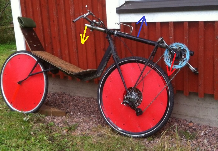

Jos keskiön etäisyys haarukkaputkista on nyt esim. 10cm ja se taipuu tosi vähän polkiessa, esim. 0,5mm niin tuostahan voi laskea astekulman paljonko yläputken ja haarukkaputken välinen kulma muuttuu joka polkaisulla, minä sain noin 3astetta. Saman suuruinen nitkuttelu toistuu myös yläputken ja stemmin välissä.
Piirsin voimanuolet kuvaan, jos joku ei sanallista selitystä ymmärrä :)
Eli kun kammesta polkaisee niin ketjuvoima taivuttaa yläputkea punaisen nuolen suuntaan.
Koska haarukkaputket estää sen taipumisen koko pituudeltaan alaspäin niin taipuu niiden takapuolelta ylös, keltaisen nuolen suuntaan.
Stemmi taas estää tankoja nousemasta ylöspäin, joten ne taipuu alaspäin. Eli yläputki taipuu kuin jousipyssyn kaari polkaistaessa.

Kuten edellä kuvassa näkyy, voima putkelle ei siirry ketjun kohdalta vaan keskiöstä. Jäykistykselle oikea paikka olisi keskiön kohdalta alas akselille. Onko sille jotain muuta estettä kuin että muotoilussa pitää ottaa kampien pyöriminen huomioon? Ulkonäkö? Suunnittelufilisofia? Totuttu tapa?

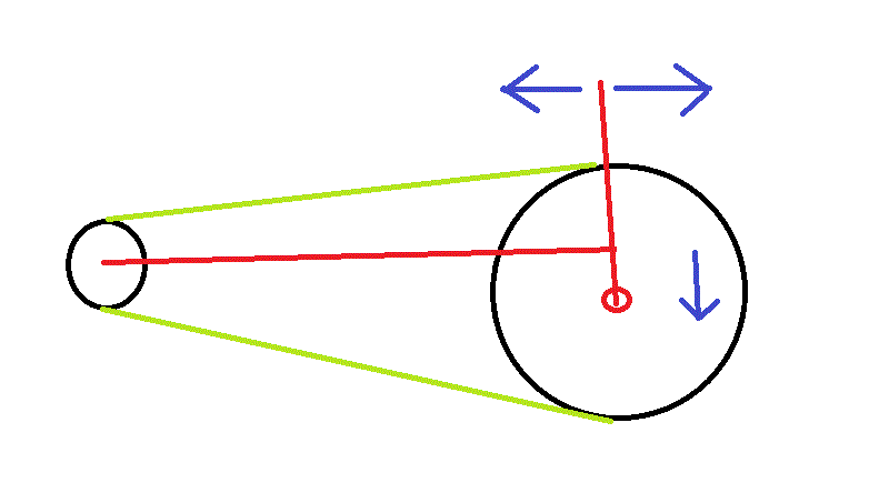

Mä voin jatkaa ja piirsin oikein kuvankin. Tai siis ei mulla oo vastausta, mutta tarkentava kysymys :D
Kuvassa kaksi ketjupyörää(musta) ja niiden välissä ketju (vihreä). Punaiset ovat rakennelman runkoputkia.
Jos etummaista hammasratasta väännetään nuolen osoittamaan suuntaan niin taipuuko runkoputken yläpää
a) oikealle koska ketju voima välittyy keskiön kautta runkoon ja väännättää keskiötä vasemmalle vai
b) vasemmalle, koska ketjuvoima vetää runkoputken liitoksen yläpuolelta
Mä en tiedä, veikkaan A:ta :)
Re: Härski hyppää korkealle
Tuo olisi ollut paljon helpompi hahmottaa, kun olisit piirtänyt alapuolen ketjun löysälle. Näin kuvasta olisi heti hahmottunut, että eturatas on kiinni systeemissä vain kahdesta pisteestä yläketjun oikeassa päässä ja kampiakselinavastaan rungossa.
Jos kohdistat momenttia johonkin, voit korvata momentin mielessäsi voimaparina, jossa kaksi vastakkaissuuntaista voimaa sijoitetaan vaikutuskohtiinsa osoittamaan omiin toisilleen vastakkaisiin suuntiinsa. (Näin siis vain jos kyseessä on puhdas momentti)
Jos yläketjussa esiintyy vetoa oikealle yläviistoon, esiintyy toisessa kontaktipisteessä akselilla vastakkaissuuntainen ja yhtä suuri voima vasemmalle alaviistoon. Kun sijoitat tämän voiman akselille, on aivan helppo hahmottaa, että pystyputki pyrkii oikealle, kun haarukkaputken liitos toimii nivelenä.
...joo, kuva olis ollu hyvä lisä. :oops:

Minä hahmotan voimat niin, että ketju kiskoo hammasratasta vasemmalle. Tasapainon vuoksi keskiössä on voima oikealle. Tämän voiman vastavoima kohdistuu hammasrattaasta/akselista runkoon. Eli siis vasemmalle ja siten siirtää yläpäätä oikealle. Sama lopputulos.
