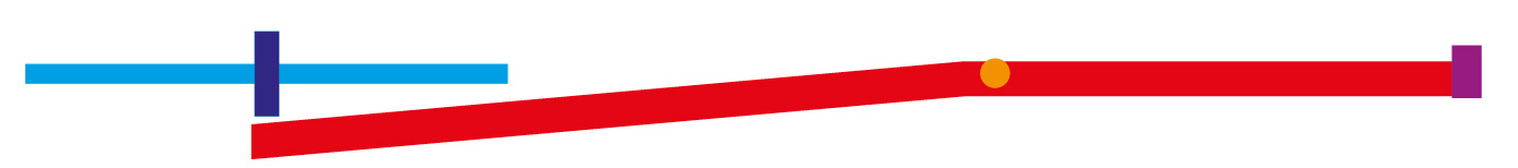

Amerikassakin on heppuli nimeltä Cahrles Brown miettinyt näitä, aerodynamiikka osiossa http://www.recumbents.com/wisil/brown/a ... ormula.htm on taasen päätelty mm. että matala MBB, loiva penkin kulma ja isot kiekot. Tämmöinen olisi siihen hänen mielestä oivallisin rakenne:
Tätäkö se nyt sitten ensi kesän pyörä huutelee - olis vähän kuin Eemelin tämän kesän mallin versio. Tossa ei, kuten kirjoittaja toteaa ole mietitty sitä että näkeekö siitä nyt enää eteensä. Ja toisekseen - olikos MBB koneissa nyt toi noin loiva nojakulma mahdollinen.
Niin tuosta asennosta, jos ylipäänsä pystyy tuommosessa asennossa ajamaan ni kyllä se MBB:lläkin onistuu. 12h voi jo olla aika suoritus noin makuullaan - no onhan se jokatapauksessa.

Pitäiskö sittenkin pyrkiä tuomaan kuskia vielä alemmas? Siis niin kuin 622 kiekoilla nyt järkevästi saa.
Viestit: 7732
Re: Kuudee Sport Evo
Pitäs. Alempana tuulee vähemmän.
Viestit: 17949
Mahtuuko noin alhaalla 622kiekko pyörimään enää?
Niin. Eihän sen nyt identtinen voi olla - mutta tätä nykyistä alemmaksi voisi yrittää.

Joo. Mä luin eilen sen warrenin ketjun. Siellähän on tulossa teräsrungon mitoilla nyt hiilikuituinen malli.
Ihan nin alas en omassa saisi tota runkoa - koska pituus ei riitä. Mutta alemmas kuitenkin kuin viimekesän pyörässä.
Itseasiassa mä hetken luulin että sieltä tulisi MBB kun näin tämän kuvan:
Siinähän on tuossa emäpukten kohdalla kivasti taitos tulossa. Mutta ei - kiinteä runko sieltä tulee.
Mulla on siis semmoinen ongelma että tajuan kyllä että MBB vois olla mahtava - mutta tekis mieli tehdä kuudee sportista vielä pyöreellä putkella yksi versio. Viime kesän malli oli jo aika hyvä - jos siitä saisi noilla suunnitelluilla muutoksilla vielä paremman.
Mutta sitten toi eemeli meni tekemään sen kisambb:n sinne nokialle. Kyllä kuumottaisi tehdä semmoinen. Jos olisi aikaa kalenterissa tarpeeksi niin tieteskin voisi tehdä molemmat :)
