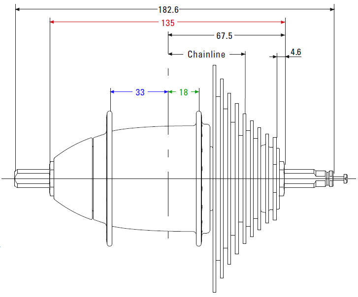

Nyt löytyi joku tieto. Tämän kuvan mukaan pinnalaipat ovat täsmälleen tuon mittaamani 7,5 mm epäsymmetrisesti sivussa vanteen linjalta. Olettaen, että takahaarukka on symmetrinen. Tämä tieto riittää minulle, jollei jollain ole paremapaa tietoa tämän epäsymmetrisyyden määrästä.
Takanavan pinnalaippojen epäsymmetrisyys 7,5 mm.png (18.77 KiB) Katsottu 3955 kertaa
Laskin äsken väärin tuon epäsymmetrisyyden määrän, joka on siis vain puolikas noiden laippamittojen erotuksesta. Tässä kuvassa nuo mitat sattuivat olemaan täsmälleen samat kuin mittauksissani tuolla pihalla, eli 33 ja 18 mm. :)

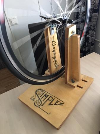

Jos tekee laudasta tai lankusta tällaisen suorakylkisen rihtauspukin, niin helpompihan siinä on mitata etäisyys dropoutista kuin pinnalaipasta. Vai?

Kaikissa ketjuvaihteellisissa takanapa on epäsymmetrisesti puolattu vannetasoon nähden. Jos tuo mitta vaihtuu, takakiekot eivät ole vaihtokelpoisia, sillä ketjulinja ei ole siellä, mihin se on suunniteltu.
Tai, kyllähän tuollainen hieman väärin linjautuva rataspakka-ketjulinjasysteemi toimii, muttei parhaalla mahdollisella tavalla. Paksurenkaisessa takakiekossa ketjulinja pitää olla ulompana, jotta ketju edes ulottuu suurimmalle rattaalle, kapearenkaisessa kilpapyörässä se voi olla sisempänä. Onpa outoa, etten ole näihin mitoituksiin törmännyt aiemmin. :?
Kyse lienee ketjulinjan ja rataspakan keskinäisestä asemasta, joka määrittelee tuon epäsymmetrisyysmitan suuruuden. Ihmettelen, jos se on sattumanvarainen, eikä sille olisi mitoituskriteeristöä = standardia.

... Kyse lienee ketjulinjan ja rataspakan keskinäisestä asemasta, joka määrittelee tuon epäsymmetrisyysmitan suuruuden. Ihmettelen, jos se on sattumanvarainen, eikä sille olisi mitoituskriteeristöä = standardia.
Tuo on ihan navan valmistajan vapaasti valittavissa, mihin kohtaan haluaa pinnalaipat laittaa. Toisessa suunnassa rajoitteena rataspakka (jos takakiekko), toisessa levyjarru (jos sellainen).
Pinnalaskurisivuilta löytyy valikoista yleisimpiä napoja, sieltä valitsemalla pääsee näkemään "flange to center" - mittoja. Eli paljonko pinnalaipan etäisyys haarukan keskilinjasta.

Kiitos vinkistä. Paljon oli minulle outoja brandejä tuossa listassa. Melko monet napavaihteita tai muita yksirattaisia, tai sitten jäykkäpuolaisia takakiekkoja, joiden "pinnat" ovat ihan eri logiikalla. Mutta ne ketjuvaihteelliset, jotka löysin, näyttivät osuvan offsetiltaan navanvalmisjajasta riippuen 7,5 - 8,5 mm päähän keskilinjalta.
Käytännössä siis yksi hailee, kunhan saan sen tuon vajaan kymmenen milliä sivuun, niin eiköhän se sitten kelpaa. Prikoilla voi sitten säätää tarkemmin, jos on pakko hifistellä.
