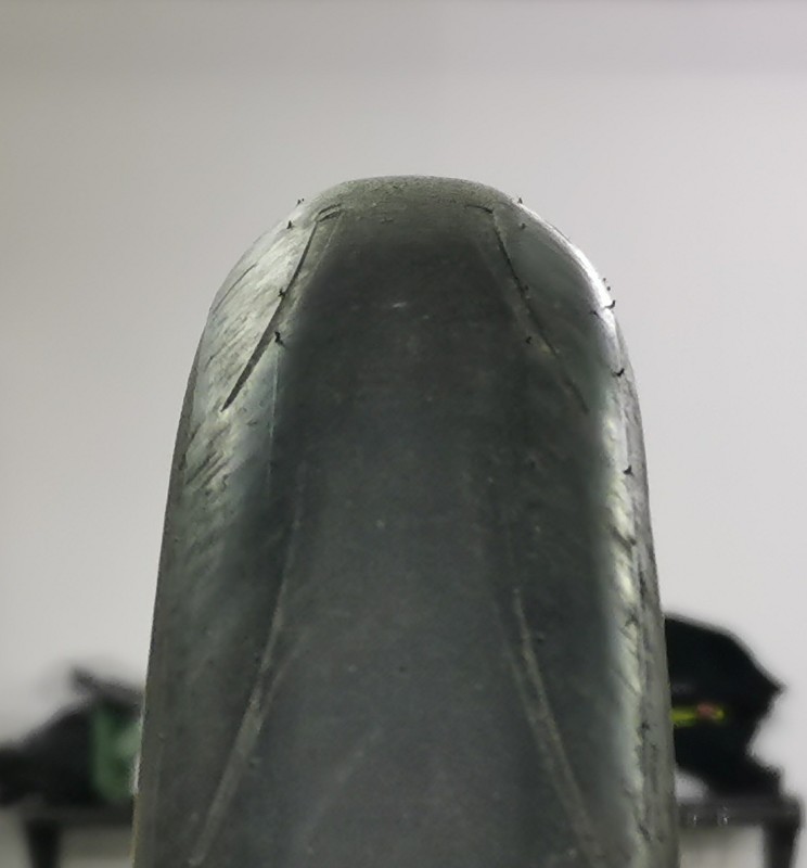

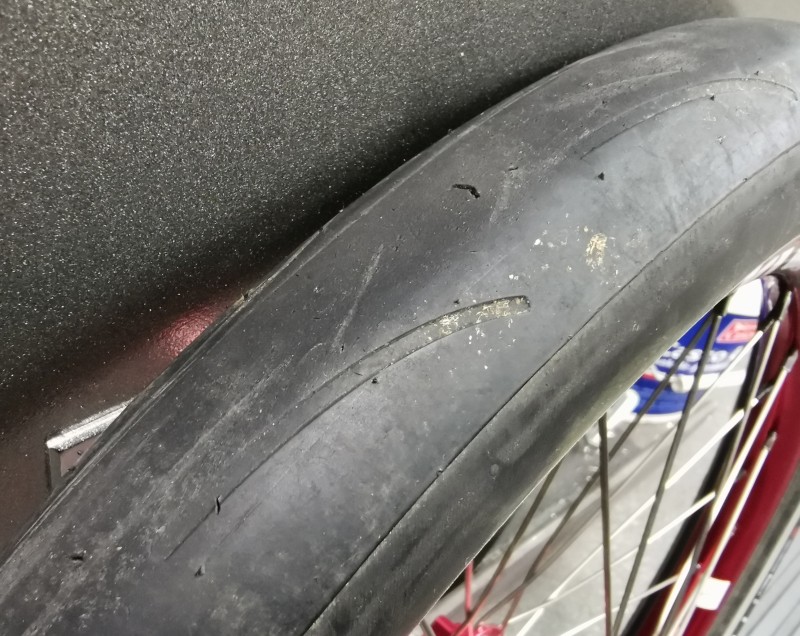

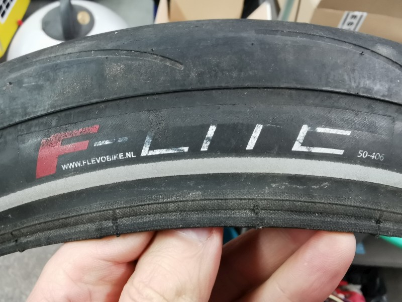

Piti tehdä heti vähän rengasmittailuja. Quest-kinnerin mukana tuli taannoin jokusia käytettyjä F-lite -renkaita (koko 50-406) edelliseltä omistajalta. Hyvin rullaava rengas, mutta kestää heikosti pistoja -> potentiaalinen "aihio" siis :-).
Mittasin renkaan ulkokehämitan eri rengaspaineilla:
0 bar: kehä 1591 mm
2 bar: kehä 1596 mm -> venymä 5 mm (0,3 %) -> halkaisijamuutos 1,6 mm
4 bar: kehä 1613 mm -> venymä 22 mm (1,4 %) -> halkaisijamuutos 7 mm
Renkaan leveys:
51 mm (2 bar)
52,5 mm (4 bar)
Kun miettii noita venymiä ja katsoo tuota renkaan muotoa, niin ei mikään optimiaihio vyöpaketin lisäyskokeiluihin. Vyö olisi hyvä saada halkaisijaltaan/kehältään pienemmäksi, jotta siitä saisi leveämmän ja muodoltaan vähemmän kaarevan.
Oma epäilys on, että modauksen myötä tämän renkaan pistonkestävyys voisi parantua, mutta vierintävastus huononisi samalla selvästi, eli vyörenkaan etua ei saavutettaisi. Perustuu aiempiin kokemuksiin tuubirenkaiden kanssa. Voin toki olla väärässäkin...
Viestit: 5244
Re: Tappajasepelinkestävän ja hyvin rullaava polkupyörän renkaan kehittäminen
Jos tuon edellä mainitun renkaan kanssa leikkiä jatkan, niin seuraava homma olisi hioa ylimääräiset kulutuspinnan kumit pois rungon päältä, ja alkaa miettiä tarkemmin itse vyöpakettia.
