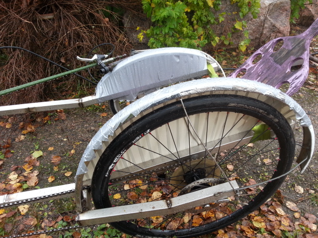

Jesarista tuli nopeesti lokasuojan jatketta ;)

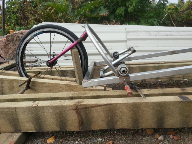

Eka kerta kaupassa tällä. Polkeminen onnistu ku kiristin laakerin ympärille tavallisen letkuklemmarin - ei mitään täydellistä pyöritystä mutt muutama kilsa ees taas.
Ehkä tuon klemmarin varaan rakentelen jonkinlaisen mäystimen.

Mikä on sun poljinlaakerin ulkohalkaisija?

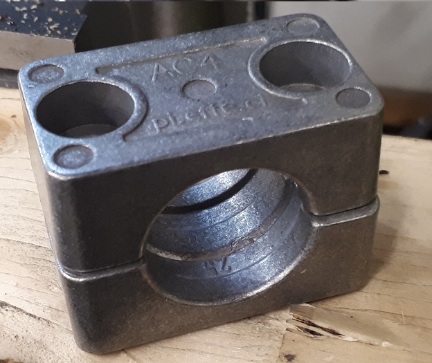

Kävin tänään hydrauliikkakaupassa ja löysin jämerän oloisen alumiinisen kiinnikkeen 25mm putkelle hintaan 2,5€. Tuli mieleen että kävisikö tämä poljinrungoksi?

28mm taitaa olla - varmaan tuokin kävis jos vähän viilaa. Hidastavana tekijänä täs on ollu, lukituksen tekeminen - ei sekään mahotontehtävä oo kunhan pistän tehden.
Eihän polkimessa ole laakeria jonka ulkohalkaisija on 28 mm. Nyt puhutaan varmaan väärillä nimillä ilmeisesti keskiölaakereista, mutta luulis niiden olevan vielä paljon isompiakin.
