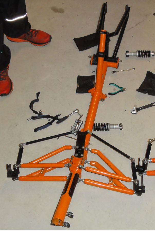

"Runkosarja" saapui Helsinkiin.
Laitoinpa Specbikelle tiedustelua seuraavista osista:
Etukiekot akseleineen
Ohjaustangon kiinnitysosat
Penkin kiinnitysosat
Etupuomi
Iskarit eteen (DNM DV-22: 165x35mm / 650lbs) puslien kera
SpecBike trike runko M8.JPG (71.77 KiB) Katsottu 8205 kertaa
Viestit: 5501
Re: Kolmelle pyörälle - tadpole - DIY kangaskate

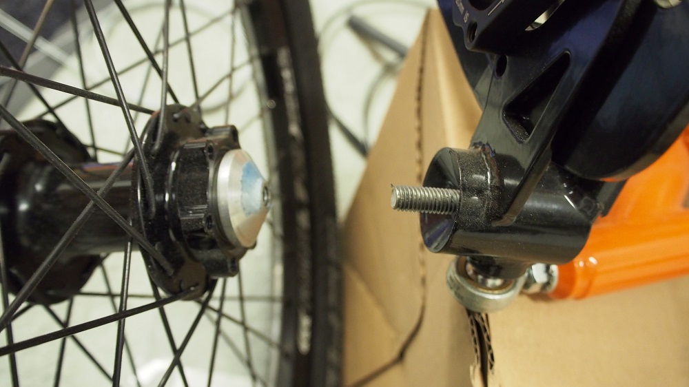

Sain vastauksenkin. Reilu 800 euroa. Hinnoittelu on kohtuullinen. Takaiskari, (neste)levarit eteen, mullinsilmät, voimansiirto ottavat omat satasensa vielä. Hmm, kiinnostaisi kyllä sovitella BMX-etukiekkoja tuohon. Kantavuus paranisi. Projektia se hidastaa merkittävästi. Kävin tänään kysymässä meidän metalliosastolta, jos suurentaisi tukivarsien kierteet vähintään M8:ksi ainakin niiltä osin kun ne ovat M6:sia.
Viestit: 7581
Ei liene kovin vaikea juttu? Kartioprikan sorvaus ja 14mm kierre tuohon olkatapin pultin reikään?

Vai saako BMX-kiekkoon jotenkin levy- tai rumpujarrun? Erikoiskikkailut aina pidentää tätä potentiaalista ikuisuusprojektia entisestään.
BMX takakiekon vapaarattaan kierteeseen myydään (esim. Ebay) tällaista freewheel disc adapteria. Oikealla puolella toimii sellaisenaan, mutta vasemmalla puolella pitää adapteri lukita kierteeseen jotenkin. Laakerilukite? Epoksi? Tietenkin varmin konsti on hommata alumiininapainen kiekko ja siihen tigillä alumiiniadapteri kiinni.

Ei pitäis olla kyl mitenkään mahdoton modaus, mutta kannattaa muistaa et jarrulevy pitäis saada millin tarkkuudella samalle etäisyydellä orkkiksista jotta jarrusatulan säädöt riittää.
Viestit: 5501
Tämä on varsin huomionarvoinen asia. Pitänee laittaa jarru yms. hilppeet tilaukseen, niin voi sitten sovitella palikoita. Yksi BMX-kiekko pitäs olla varastossa, joten sitäkin voi tuumailla.
