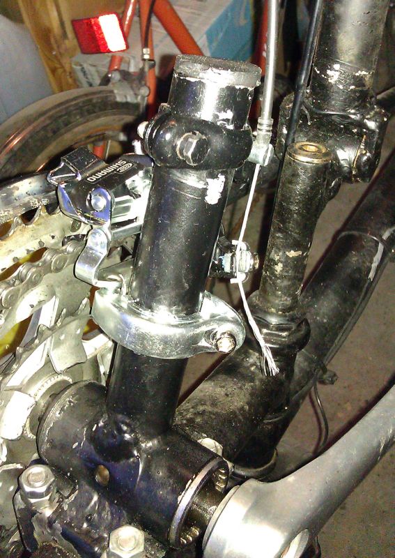

Kätevän näköinen pyörä on :) Tuleeko vaihtajan vaijeri siis nyt alhaalta vai ylhäältä?
Viestit: 5689
Re: 20/20 CLWB-projektisuunnitelma
Nyt tulee ylhäältä:

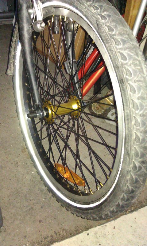

Kuvaa vielä uudesta hienosta kiekosta:

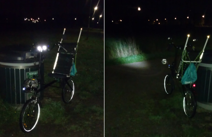

Näin pimeiden alkaessa muistutan vain sanalla VALOT. Kävin ilta-ajelulla, niin tuli mieleen...
Settinä valaistukseen on:
Plussat:
  • Stongan valoilla näkee oikeasti eikä vaan näy muille. Eli pystyy vauhdissa lukemaan edessä olevan tienpintaa ja väistämään esim. monttuja. Yhdellä näkee ihan hyvin ja kahdella jo tarpeeksi.
  • Toimivat myös tavallisina taskulamppuina.
  • Kuminen kiinnike ei hajoa ensimmäisten kylmien tullessa kuten muovisilla on tapana. Pitää lampun hyvin paikallaan.
  • Cree-ledilampuissa on säädettävä valokiila. Saa sopivasti säädettyä esim. tien leveyden mukaan.
  • Kaksi erillistä lamppua tuovat mahdollisuuden säätää lyhyelle suunnattu valo ja pitkälle suunnattu valo. Lisäksi jos toisesta loppuu virta, voi toisen laittaa päälle. Vielä ei ole loppunut. :)
Miinukset:
  • Kaksi erillistä lamppua, joita pitää laittaa päälle erikseen.
  • Ei kiinteää telinettä, joten joutuu joka reissun alussa säätämään uudelleen (jos ottaa sisälle lataukseen tms.).
  • Vara-akkuja ei saa kuin netistä tilaamalla.
Tässä mitä ajaessa mieleen tuli. :)
Lisätty: Huomiona vielä, että tuolta Dealextremestä tilatessa ei kannata ostaa sitä halvinta ja muistaa lukea aina käyttäjien kommentit tuotteesta.
