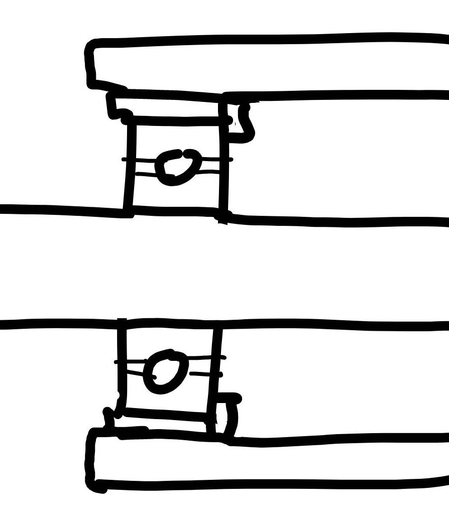

Jos akseli on tällaista
https://www.puuilo.fi/warma-vedetty-akseli-20mm-1m
niin miten tuohon istuu normaali laakeri, jonka sisähalkaisija on 20mm? Meneekö paikalleen itsestään vai tarvitaanko voimaa?
Mietin myös laakeripukkien käyttämisen sijaan mahdollisuutta asentaa akseli runkoputken sisään. Siihen tarvittaisiin jotain sisähalkaisijaltaan tarkasti laakerin ulkohalkaisijaa vastaavaa... hitsattavia holkkeja löytyy, mutta niiden seinämävahvuudet ovat sentin luokkaa. Tarkkuusteräsputkia en helposti löytänyt lyhyemmissä pätkissä ja niillä on hintaa.
Onko siis olemassa jotain ohutseinäisiä holkkeja, jotka istuisivat nätisti laakerin ulkopuolelle, ja jotka voisi hitsata runkoputken sisälle? Jotain tarvitaan myös estämään laakerin karkaaminen liian syvälle. Kuvassa mietin holkkiin hitsattavaa sisähalkaisijaltaan vähän holkkia pienempää prikkaa, tai mitä vain palikoita, jotka ajavat saman asian.
Re: Yksinkertainen katettu nojapyörä
Vedetty akseli on mitta-alueeltaan laadusta riippuen H9 tai H11, eli laakeri menee paikoilleen, mutta voi olla liian väljä todella suurille kierrosluvuille. Tässä tapauksessa tuo ei liene ongelma. :mrgreen:

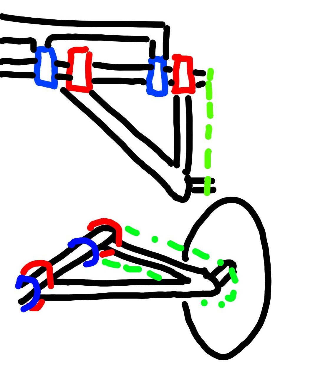

Yksinkertainen tapa toteuttaa tuo Hasen tyylinen jousitus:
Sinisellä laakeripukit, jotka kiinnittävät taka-akselin runkoon. Punaisella laakeripukit, jotka kiinnittävät jousitusvarren taka-akseliin. Vihreällä ketju, joka välittää vedon akselilta takanapaan.
Näin voimansiirto ja jousitus tulee samalle akselille, eikä pikkuketjun pituus muutu jousituksen mukana. Pikkuketju kiristetään punaisten laakeripukkien liukuvilla kiinnityksillä. Kaikki on rakennettavissa perusosista rautakaupasta, mutta...
Tuleeko tästä paljon tehohäviötä voimansiirtoon, kun rungon ja jousitusvarren laakerit vääntävät akselia eri suuntiin kovilla voimilla?
Viestit: 1228
Tämä rakenne olisi myös helppo päivitys jousittamattomaan deltaan, jonka taka-akseli on laakeripukkien varassa. Sama kate ei tietenkään enää sovi, mutta se kate olisi muutenkin oma projektinsa. Ehkä ensin jokin kevyt kangaskate... kunhan itse delta olisi rakennettu...

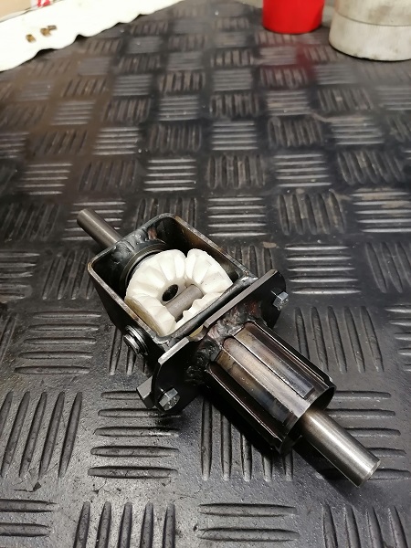

Oliko tästä tasauspyörästöstä jotain ketjua foorumilla tms lisätietoja?
IMG_20210921_235513 (1).jpg (123.28 KiB) Katsottu 2746 kertaa

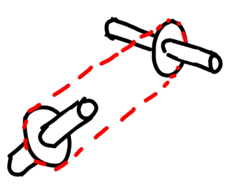

Kuinkahan paljon ketjua voi kiertää pituusakselinsa ympäri ennen kuin voimansiirron hyötusuhde alkaa heikkenemään reilusti?
Ketju suostuu kiertymään aika paljon, mutta onko mitään ns. turvallista kiertymää, jossa tehohäviöt vastaisivat esimerkiksi häviöitä ketjuvaihteisessa pyörässä tapahtuvassa ketjun sivuttaispoikkeamassa?
Eli rattaat eivät ole samansuuntaisilla akseleilla, vaan ketju kiertyy jonkin kulman per ketjun pituus:
ketjun kiertymä.jpg (36.53 KiB) Katsottu 2568 kertaa
Kukas se sanoikaan laittaneensa ketjun vahingossa putken läpi kierteelle ja ajeli huomaamatta eli ei se aivan äkkiä haittaa :D
jooseha kirjoitti: 08 Joulu 2021, 11:41
Minä silloin kun oli viellä Nazca , ei todellakaan huomannut kovasti . Eres vaikka oli uusi ketju . Sen jälkeen aina laitoin lagan merkiksi toiseen kylkeen , että näki meneekö oikein . Paitsi jos kiepsahti enenmän. 8) 8)
