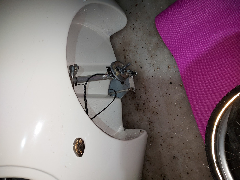

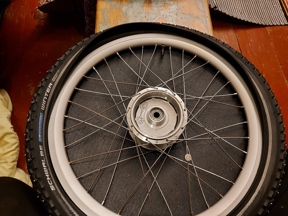

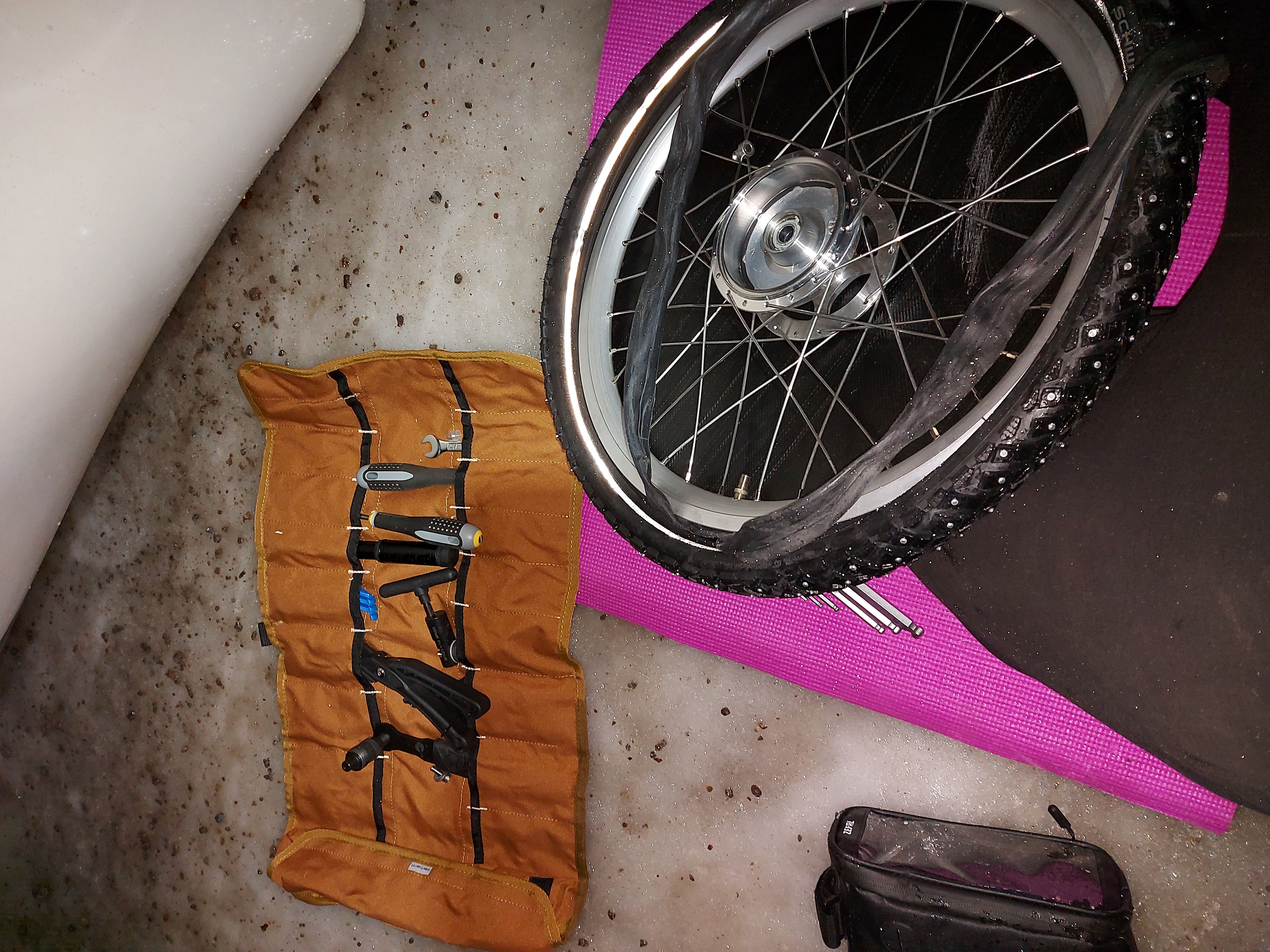

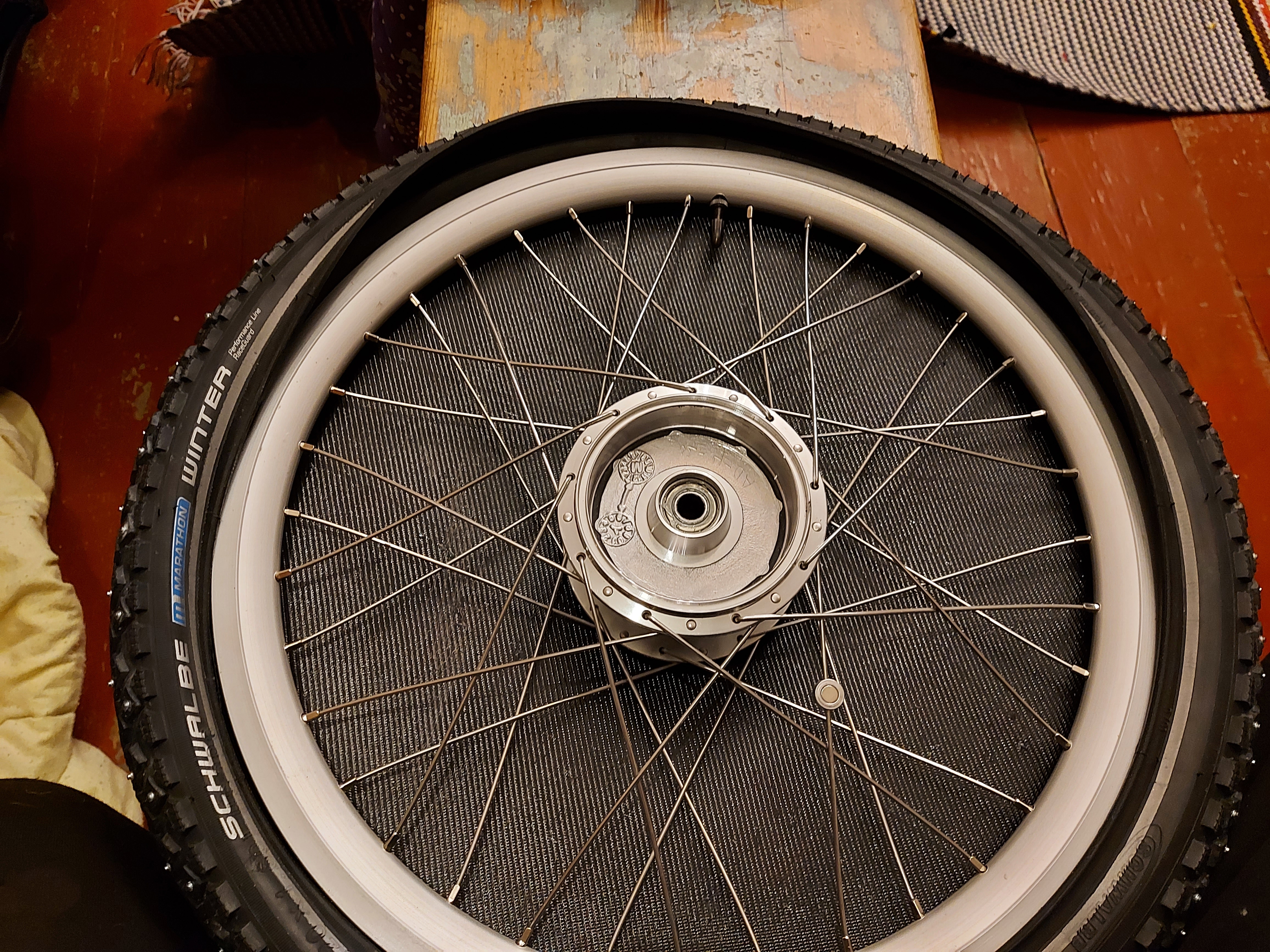

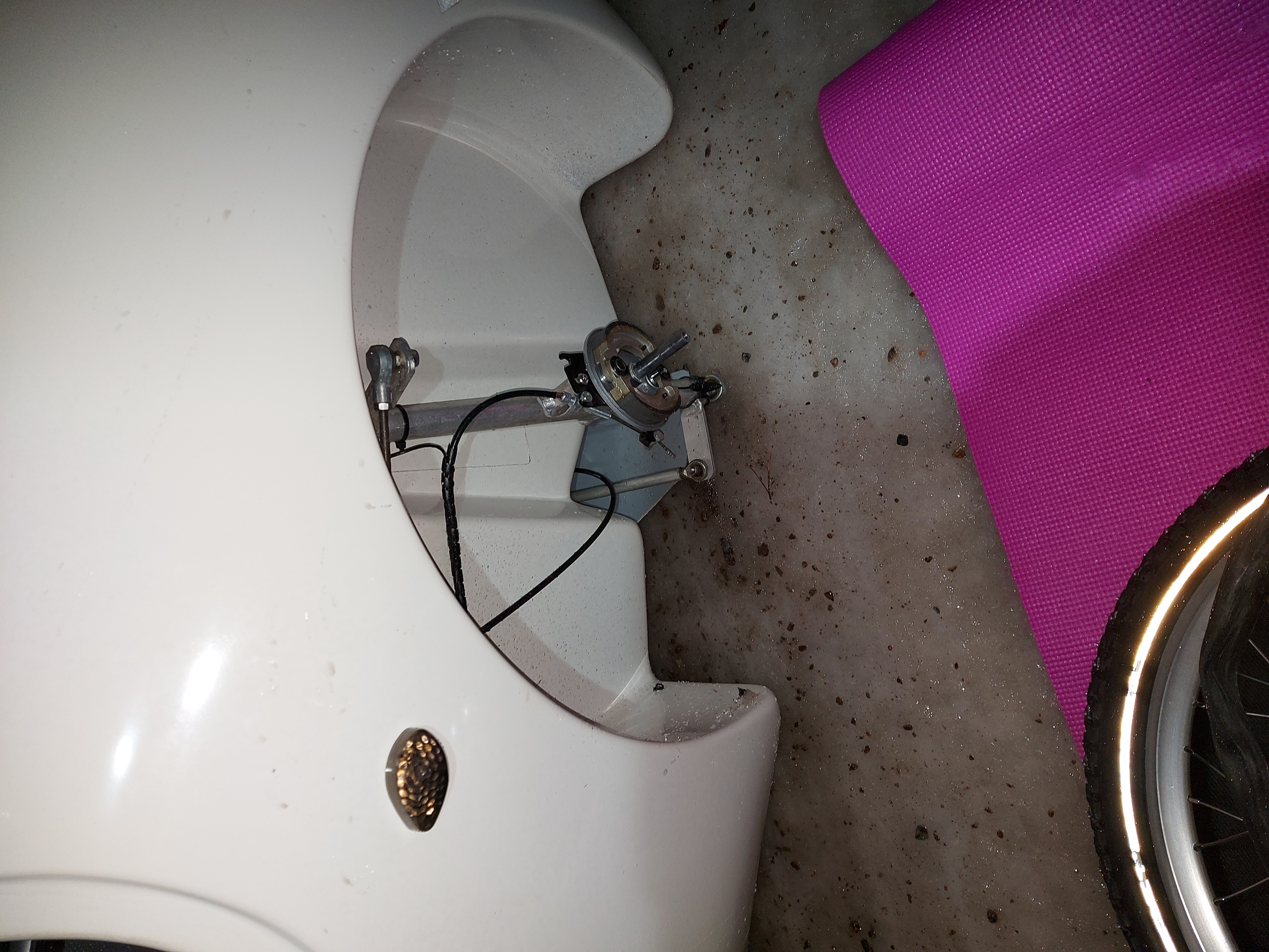

Vähän päivittelyä ja kysymyksiä.
Pääsin vähän tässä talvipyöräilyn alkuun ja heti tuli hidaste, ei mitään vakavaa. Puhkesi toinen eturengas. Ei siinä mitään, rupean vaihtamaan rengasta tien reunassa. Heitän uuden sisäkumin paikoilleen ja kun olen vääntämässä päälikumia paikoilleen niin huomaan että sisäreunassa oleva reunus on aivan mutkalla enkä saa rengasta pysymään vanteella kun tuntuu että on kokoa liia iso, onko käynyt muille ja saako tommosta korjattua vai onko kumi vain laitettava vaihtoon.

Tuli huomattua tuulessa ja kylmässä rengasta vaihtaessa ja siinä onnistumatta että olisi hyvä olla myös varalla ulkokumit mukana.
Oli myös hämmentävää huomata että sisärengas oli kierroksilla rumpujarrun päällä, jännää. Ehkä siinä mennyt tuo ulkokumikin muodottomaksi.

Jos rengas on lähtenyt puhkeamisen johdosta vanteeltaan ja pyörinyt, vääntynyt, venynyt pyörän ja tien välissä - voi kai se viottua, venähtää niin, ettei enää suostu vanteelle menemään :?
Re: Leiba X-Stream kokemuksia?
Hieman painetta sisärenkaaseen. Jos tulee sittenkin pois, lienee venähtänyt. Mulle ei ole kyllä koskaan niin käynyt.
Sisuri täysin tyhjänä noi voi olla joskus hieman hankalia saada pysymään paikoillaan.
kristiansalikoski
Viestit: 166
Kuulostaisi että renkaan reunalanka saattaisi olla poikki.
Silloin rengas ei pysy enää vanteella ja kokemus on juuri tuo että rengas on koko liian iso.
Mikäli näin on niin ei taida olla muuta pitkäkestoista vaihtoehtoa kuin uusi rengas
