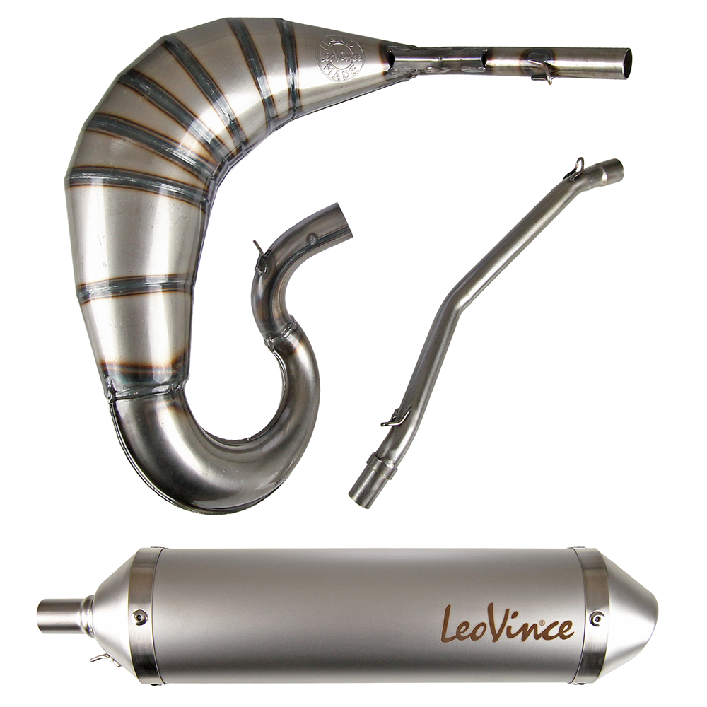

Et sitten tehoputkea ruvennut kyhäämään. Voisi olla hauska tapa tehdä tuollaisesta pikkuisesta kaksitahtisesta sitkeä vääntäjä laatimalla siihen riittävän pitkä tehoputki. Kai se auttaa tuollainen pitkä lieriöputkikin, mutta kahdesta kartiosta, loivasta diffuusorista ja vastakartiosta saisi oikeasti hyvän täytön ja huuhtelun hitaille kierroksille. Ilman ao. kierrosluvulle viritettyä tehoputkea tuollaisen pikkumoottorin hiilivetypäästöt tahtovat olla melkoiset hitailla kierroksilla. :(
Jostain trialpyörän putkesta voisi ottaa mallia alhaalta vääntävän putken mitoitukseen. :? Kuvan putki on korkeakierroksiselle moottorille mitoitettu, siis lyhyempi.

No en alkanut ainakaan tässä vaiheessa. Mulla on jossain kansiossa arkistoituna tehoputken mitoituskaavat 80-luvulta. Siinä laitettiin lähtötiedoiksi kuutiotilavuus (ehkä tehotavoite?) ja haluttu kierrosluku, jolla putki toimii optimaallisesti. Niillä laskelmilla tulikin pari erilaista tehoputkea rakennettua ja todellakin parhaan tehon pystyi säätämään matalille tai korkeille kierroksille.
Perusidea tuollaisessa paisuntakammio tehoputkessa on jotakuinkin se, että sylinteristä lähtevä paineaalto imeytyy laajenevan kartion avulla ja törmää supistuvaan kartioon ja palamatonta polttoainetta lähtee takaisin sylinteriä kohti, jolloin sylinterin täyttöä saadaan paremmaksi. Toiminta on jollain lailla verrattavissa turboahtimeen.
Oiskohan paisarille nykyisin nettilaskinta olemassa?

Tässä yksi. "Two stroke expansion chamber calculator" haulla löytyy lisää.
https://birdcagesoft.com/2tExCalc/index.html
Tässä ohje edelliseen. https://www.youtube.com/watch?v=AppjfX4TdOM

Löytyy nykyään ihan kännyyn asennettavia appllikaatoita mitkä laskee hetkessä suht oikeat arvot.
Joitakin 2t- puttkistoja tullu tehtyä hydraulisesti pullauttamalla. Todella näppärä ja nopsa keino tehdä 3d kaarevia putkistoja. Täytyy vain muistaa että pullauttaessa ulkokurvi venyy enemmän, kuin sisä ja siksi 2d-mutka kiristyy muistaakseni noin 20 - 22 prosenttia.
Tolleen hitsaamalla kartiopätkistä järkyttävä työ ja helppo ymmärtää, ettei ihan helvillä sitä ala tekemään.
