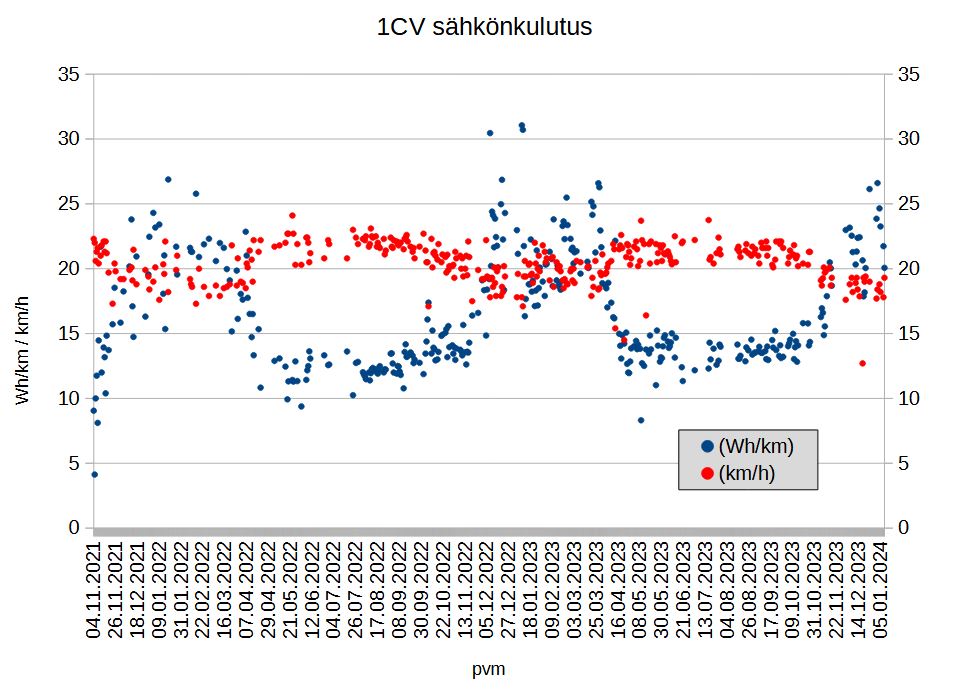

Pakkasjakso tuli ja meni. Nahkeasti rullasi kinneri elohopean laskiessa 20 pakkasasteen kylmemmälle puolelle. Näkyi kulutuksessa, paikoin sähkö hupeni akusta kuin kunnon lumihangessa ajettaessa.
Alla kuvaajassa ajojen keskinopeudet punaisina pampuloina, ja sähkönkulutus sinisinä.

Se on se lumen narina, joka vastustaa kulkua ja syö sähköä.

Nii i. Narina on aika raskasta. 😁
Lienee kuitenkin voiteluaineiden ja kumien viakositeetillä oma sijansa raskauden saralla. Entinen työkaveri kehui aikanaan käyttävänsä talvipakkasilla täyssynteettistä rasvaa ketjun voiteluaineena ja kehui pyörän keveyttä verrattuna normiöljyyn. 🙂
Mistäs me kekkastaan täyssynteettiset renkaat, mitkä pysyy notkeana läpi vuoden.. 🙂 Ja sit sellasta luntakin tietty olis hyvä olla!

Re: 4-pyöräinen Teppoën 1CV
Renkaat yksi selkeä syy, kun myös lumettomassa/jäisessä ajourassakin huomasi etenkin alamäessä selvän eron. Eikä ollut siinä vaiheessa kerennyt vielä napavaihde jäähtymään. Kotona 1CV lämpimässä tallissa, työmaan pihassa taivasalla. Eli vasta vain paluumatkalla koko värkki kauttaaltaan kohmeessa.

Rengasmaailmassa luonnonkumi on kyllä se talvirenkaisiin paras kumilaatu, ainakin kulutuspinnoissa käytetyt synteettiset laadut tahtovat jäykistyä ensin.

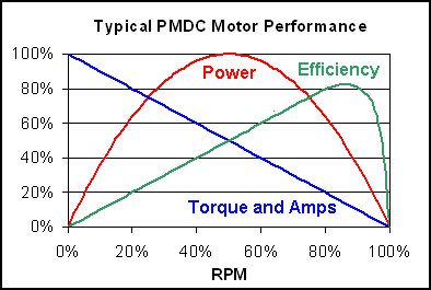

Joo, ku on koko ajan vahvistunut käsitys siitä, että vaihteisto oiskin aika tärkeä sähkömoottorinkin kanssa. Ei ehkä yhtä tärkeä kuin polttiksessa, mutta varsinkin sähkönsäästömielessä on. Vaikka meille uskotellaan, että vaihteisto on sähkömoottorin kans turha, niin ei siitä -voima kertaa voimanvarsi- fysiikasta pääse eroon millään. Raskaammalla välityksellä voimaa tarvii enemmän kuin kevyellä.
Muistui just nyt tätä kirjoittaessa mieleen keskustelu entisen työkaverini kanssa, joka muunsi (Bobby Ewing) Mercedeksen sähköautoksi noin 20 vuotta sitten. Vaihteisto vaikutti kaupunkiajossa enemmän akun kestoon kuin jarrutusregenerointi.

Tämä jorin moneen kertaan linkkaama kuva kertoo samaa.
Sähkömoottorin pitäisi antaa laulaa melkein täysillä (90%) kierroksilla koko ajan.
