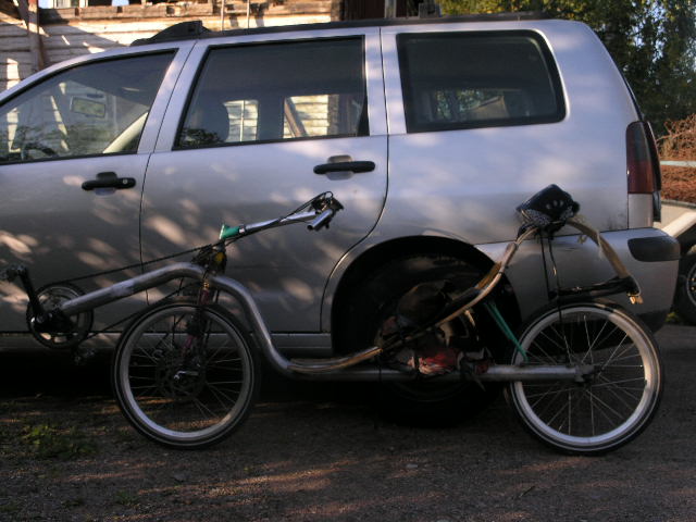

Taiteilin tuommosen niskatuen/roiskeläpän nopeesti ennen Kälviän reissuu.
- P1010885.JPG (67.24 KiB) Katsottu 3033 kertaa
Tuosta muodosta sitten rupes hahmottumaan tuo takakate
Vanerista vois ensin proton taivutella.
Mutta, mutta sitten tuli mieleen ett eiks se kannattas tehä saman tien niin ett penkki ja takakate ois yhtä ja samaa "puuta" eli vaneria. Vanerista liimattu kotelo jossa tarvittavat tuet joko väliseininä tai muina rakenteina.
Toisaalta vois olla paikallaan tehä kokonaan uusrunko ja siihen sitten värkätä nuo kattet. Vois tehä pieniä muutoksia, ehkä hiukan matalemman ja keskiö vähän kans alemas.
Pikkuhommasta tulikin kokonainen pyörärojekti
No kunhan rauhottuu ni sitt pistän harkintaan.

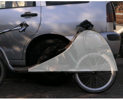

Tee koko takaosaan
Re: pw1
Lähetetty: 07 Syys 2011, 20:35
Ompele sateenvarjokankaasta muotoon tuohon päälle istuva pussi, jonka vedät koko selkänojan ja takalokarin päälle. Pingota paikoilleen ja istu päälle.

No just tommosta aattelin

Jos tätä pyörää vielä kehittelis ennenku rupeen uutta tekeen. Ajatus olis jos keskiötä koittas vielä alemmas kun tuossa on tilaa. Emäputken etupuolelta rälläkällä viilto ja taivutus alaspäin. Luultavasti vähän pitäs puomia jatkaa. Tuleeko muita ongelmia ? Ittelle tulee lähinnä mieleen otaako kantapää tai lahe vaihteen siirtäjään jos tuopi liian lähelle ?
- P1010885.JPG (67.24 KiB) Katsottu 2951 kertaa
Re: pw1
Lähetetty: 26 Syys 2011, 21:44
Minä en muuttaisi puomia. Ihan jo pelkästään sen periaatteen nojalla, että: "Jos se toimii, älä korjaa" menee vaan huonommaksi. Ei sen tuon puomin alempana ole tarpeen olla. Ilmanvastus kasvaa ja jalkojen ja ketjun törmäyksiä etupyörään tulee lisää. Eturattaalta taaksepäin tuleva paluuketju osuu renkaaseen heti, jos lasket puomia tai edes suurennat eturatasta. Johan siinä alkaa olla vaara kolhia kantapää maahan kurvissa polkiessa, jos puomin vielä alemmas kurkotat. Istuimeen sen sijaan tarvitsisit jyrkemmin kaareutuvan lapaluiden ja niskan välin, jotta pääsisit painamaan voimalla. Nyt et saa tukea kunnolla, kun penkki on noin loiva, ja lapaluutuki on sekin loiva.

Tossa voi olla perää, varsinkin tuo paluu ketjun renkaaseen tapaaminen ei tullu mieleen. Tavoittelin keskiötä alemmas kun on ollu ajatuksissa tuo kattaminen ja tuntuu ett polvet nousee nyt vielä aika korkeelle ja kate sentakia kans.

PW kirjoitti:Tossa voi olla perää, varsinkin tuo paluu ketjun renkaaseen tapaaminen ei tullu mieleen. Tavoittelin keskiötä alemmas kun on ollu ajatuksissa tuo kattaminen ja tuntuu ett polvet nousee nyt vielä aika korkeelle ja kate sentakia kans.
Lyhyemmät kammet, vai onko jo? Selkänojaa pystymmäs.
Re: pw1
Lähetetty: 27 Syys 2011, 08:20
Kirjoittaja PW
jviirret kirjoitti:PW kirjoitti:Tossa voi olla perää, varsinkin tuo paluu ketjun renkaaseen tapaaminen ei tullu mieleen. Tavoittelin keskiötä alemmas kun on ollu ajatuksissa tuo kattaminen ja tuntuu ett polvet nousee nyt vielä aika korkeelle ja kate sentakia kans.
Kammet on 152 mm , miks selkänojaa pystymmäks ? Itte oon pyrkiny alemmas ja enempi nojalleen
Jos katteen meinaa, niin silloin se pystympi selkänoja helpottais, että näkis sen yli.

No nii jos noin aattelee, kyllä. Mie vaan vauhtia ja tuulenvastusta

No sitte vaan 120mm kammet ni johan alkaa polvet jäämään alas http://www.bmx-guru.com/servlet/the-802 ... ank/Detail
Muutos prosentuaalisesti vaan paljon suurempi kuin 175 --> 155.
