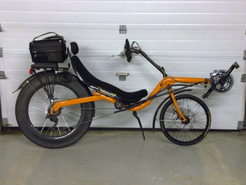

Nonii... ny on pinnat kiritty, kiekko rihtattu ja kokeiltu että mahtuu takaloksun alla pyörimään. Ny vaan lumien lähtöä ootellaan.
Paino vertailu osoitti seuraavaa:
26" Rigida DP2000 kehä, Quando napa, Ashima Airotor jarrulevy, Shimano CS-HG30 8sp pakka ja Continental Grand Prix 09 28x559 = 2,36 kg
28" hiilikehä, Deore XT napa, Ashima Airotor jarrulevy, Shimano CS-HG30 8sp pakka ja Tufo Elite Ride 25 25x622 = 2,03 kg
